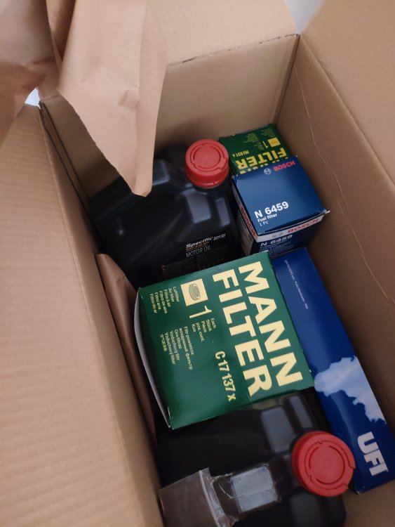

Hola chicos, Me ha llegado el pedido que hice y estoy mirando el filtro de combustible y es bastante más largo de los que he visto en tutoriales de internet de nuestros coches, que es bastante corto. Me podéis decir si lo puedo usar sin problemas o tengo que devolverlo? Es este en cuestión: https://www.endado.com/p/filtro-combustible-bosch-0450906459 Gracias! -

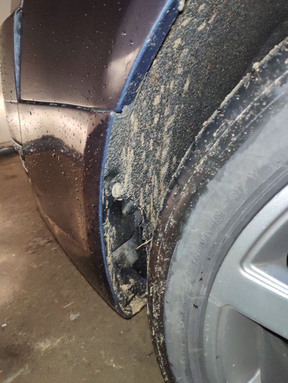

Hola, tengo un trozo de la pieza que cubre el paso de rueda roto y me preguntaba si alguien sabe donde puedo conseguir la referencia y más o menos el precio o si me la puede decir directamente. Es fácil de cambiar o es un embrollo? Es una pieza entera?? Gracias!!
