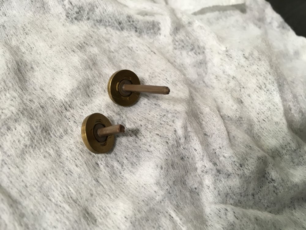

Muchas gracias, yo estaba buscando la unidad entera y de 60 euros no bajaba aparte del rollo de tener que desmontarlo todo para cambiarla... Lo raro es que se ha partido en funcionamiento, es decir que no se ha roto al desmontar yo la pieza... Es posible? Si no hay espacio para que se parta tal y como va todo encajado...
Hola de nuevo, El año pasado lo desmonté y limpié y me ha ido bien hasta hace unos días que me volvía a sacar aire caliente, con la diferencia que aunque quitara el contacto y volviese a encender el coche seguía igual. Así que hoy he vuelto a desmontar y me he encontrado la desagradable sorpresa que uno de las piezas cónicas se ha partido. Alguien sabe si venden la pieza suelta? Que hago ahora? Porque entiendo que no me va a volver a sacar aire frío con la pieza así ya que no cerrará bien...
