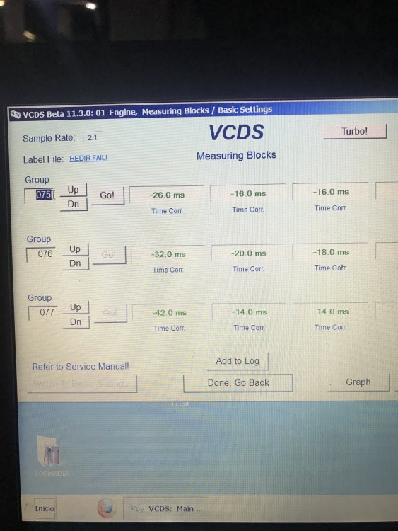

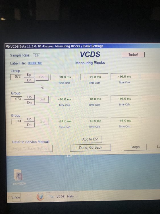

Bueno, ayer volví a medir los valores pero esta vez con el coche a una temperatura de 90 grados, después de una pequeña vuelta por ciudad Y LOS VALORES SON LOS MISMOS. Entonces y resumiendo, si los de la 1ª columna son mayores de -45 está jodido y si los de la 2ª son mayores de -15 está jodido tb. Yo tengo los siguientes valores: Inyector 1: -18 -14 -16 Inyector 2: -16 -18 -16 Inyector 3: -24 -12 -16 Inyector 4: -26 -16 -16 Inyector 5: -32 -20 -18 Inyector 6: -42 -14 -14 @juliaars2000 el s..to inyector está cerca del límite de -45 pero no lo pasa, lo doy por perdido también? De todas maneras entiendo que se cambian todos a la vez, no? Mi pregunta es: Puedo estirarlos algo? Hay algo que pueda hacer para mejorarlos (limpiainyectores, etc)? O no sirve de nada? Lo digo porque en principio los valores no estan muy alejados del -15 en la segunda columna y solo tengo el simptoma del olor desagradable y el microcorte al encender el coche y no se si es muy urgente entonces el cambiarlos. Como comprendereis es un gasto enorme y hay que pensarselo un poco... Qué me recomendais? Decir que el coche lo uso POQUÍSIMO, se puede pasar un par de semanas sin usarse y al año puedo hacerle unos 3000Km como mucho. Me iré mirando todos los posts sobre inyectores y ver precios, referencias, etc que también es un cacao... Y ver si lo puedo hacer yo mismo. Gracias a todos! -

El 6 no es grupo 077? Ese en teoría está dentro de los valores, no? Los valores los he tomado después de dos minutos al ralentí -

Ya tengo los resultados, adjunto capturas: Por lo que he ido leyendo, entiendo que tengo jodidos el 3, 4 y 5... -
