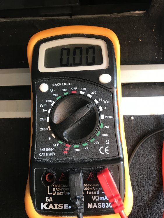

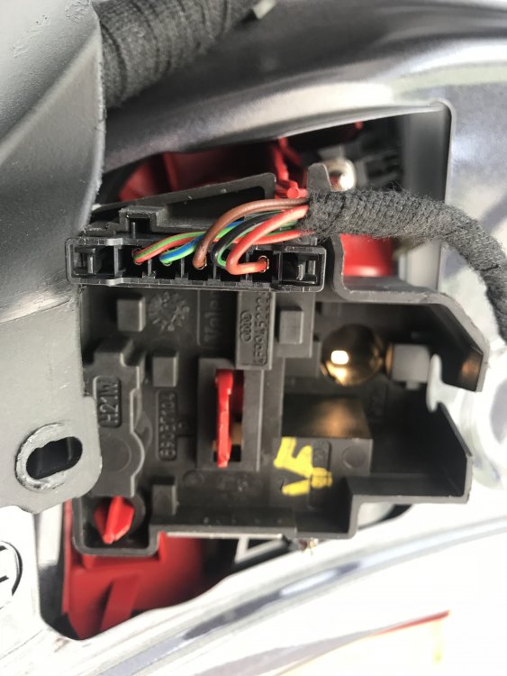

Hola de nuevo, Os comento, que ya me he puesto manos a la obra. Desmonté el revestimiento del portón (mi coche es avant) para pasar el cable de la cámara y ya me quedo libre el foco derecho para poder mirar los cables. La foto que os pongo es del mazo de cables que llegan al foco trasero. La foto del tester es tal como lo tengo puesto para hacer las mediciones (soy un inutil en electrónica). El caso es que con el contacto puesto y la marcha atrás engranada, el conectro negro del tester en la masa del coche y pinchando con el rojo en todos los cables resulta que todos me dan corriente, por lo que no puedo discernir cuál es el de la marcha atrás. Lo mismo me pasa con el conector marrón de dónde está el gato y del conector azul es más difícil de pinchar porque no tengo espacio para meter la punta del tester. Alguien me ilumina? También decir que mi coche es bixenon y tengo dos luces de marcha atrás, que alguien había dicho que los bixenon solo tienen la derecha. Pued yo tengo una en cada lado. -
