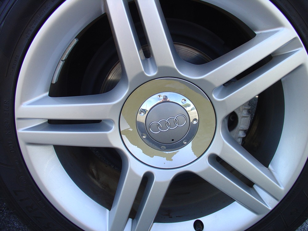

A alguien le ha pasado ésto....???
FRANETEFIX responde a FRANETEFIX de discusión en Audi A4 B6/B7 (2002-2008)
Hola Super... Menos mal que di con alguien con el mismo problema...Yo tb sospecho del gel limpiallantas (para las llantas va de maravilla pero el plástico del embellecedor no lo aguanta). Ya no tengo garantía, pero pensaba agarrarme a la garantía de los 12 años de chapa y pintura...aunque seguro que me alegan eso...chapa, no plastico. La otra opción: un bote de aerosol y volver a pintarlo, pero me temo que acertar con el mismo color va a ser una odisea...saludos. -
Po dile a tu cuñao que se presente luego.... saludos y siempre serás bienvenido.
No para nada...todo empezó un buen día haciendo el lavado en el elefante azul...empezó a saltar la laca. La duda que yo tengo es que he estado aplicando gel (G27), supuestamente el mejor y más inofensivo para llantas, pero visto está que al ser plástico, se lo ha comido. También estoy dudando de la temperatura del agua (muy caliente) a presión sobre esa zona...el caso es que ha sido en ese nada más, aunque ahora está empezando en los otros embellecedores.. -
