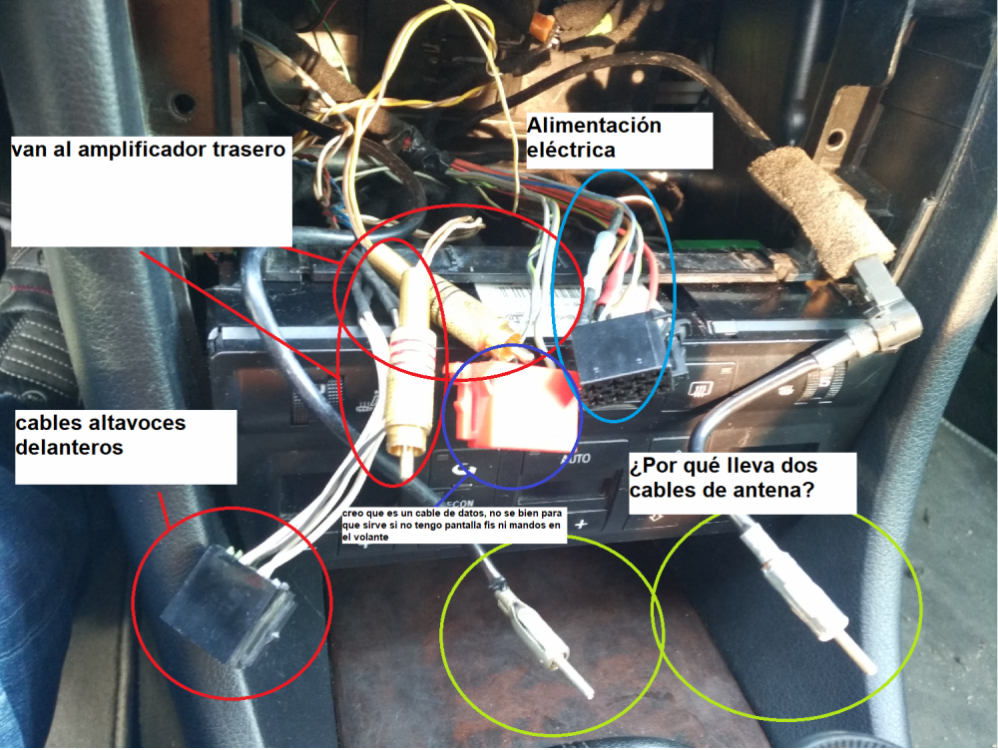

Pues no, aún no consigo que funcione el sufwoofer ni los altavoces traseros... Mi modelo es del 98 y no tiene el conector de 20 polos con el que podría usar el famoso phonocar, he localizado los dos cables RCA trenzados que van al pin 6 y 7 del conector del amplificador, no entiendo una cosa, si cada RCA lleve dos cables, por que solo he localizado un pin en el conector del amplificador, ¿alguien me puede ayudar?, por otra parte, no se sí debiera haber otro cable que fuera desde la radio al amplificador de activación, que tampoco localizo, no se si será necesario... Adjunto foto del conector, a ver si alguien puede completar algún pin más del conector. -

Buenas tardes. Debido a un robo, tengo que instalar un autorradio nuevo, además del equipo de música los ladrones se llevaron algunos cableados y adaptadores y ahora ando un poco perdido en la instalación, tengo duda en que cables han de ir desde la salida de la radio hasta el amplificador trasero de la parte derecha para que suenen los altavoces traseros y el sufwoofer, ¿alguien puede ayudarme? por cierto es un A6 C5 de 1998. Gracias PD. adjunto foto de cableados de mi coche -

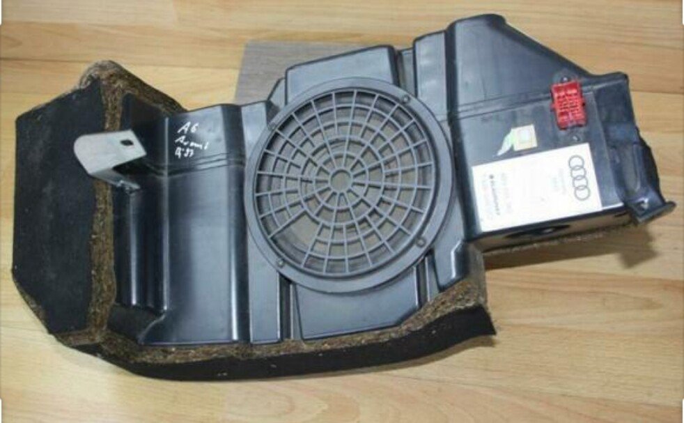

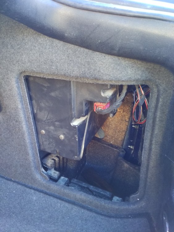

El sufwoofer esta en el maletero en la parte derecha, abriendo el registro que hay en el tapizado se ve una parte y un conector, también integra el amplificador, lo que no tengo claro son que cables tienen que ir hacia atrás desde la radio... En eso ando. Aquí adjunto una foto del sufwoofer. Saludos -

Gracias Marcote, lo investigaré...es posible que en el pasado llevara el cargador de cd's, el aparato ahora mismo no lo lleva montado pero puede que ser... llevo todo el día leyendo hilos del foro a ver si me aclaro un poquito, entre otras cosa he visto que el amplificador también engloba el subwoofer que no le ubicaba, había visto unas rejillas pegadas al cristal trasero y pensé que igual iba allí, pero son estrechas y no tienen pinta de albergar un subwoofer, ¿pueden ser aireadores para desempañar el cristal trasero? ni idea -

Antes de nada ¡Feliz Año 2020! … Bueno a finales del año anterior me robaron el navegador multimedia del coche y estoy intentado instalar uno nuevo, pero además del navegador se llevaron el cableado de adaptación al equipo que tenia y no tengo claro del todo si me falta algo y para que sirve cada cableado. En la foto he puesto la utilidad de cada cable ( o la que yo creo que tiene). Hay dos cables (creo que son RCA) que he visto con el polímetro que van al amplificador que hay en el maletero en la parte de la derecha, no se necesitaban un adaptador phonocar o algo así para los altavoces traseros y el sufwoofer (que no se si tengo o donde esta). Bueno gracias anticipadas por vuestra ayuda.
