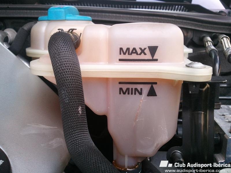

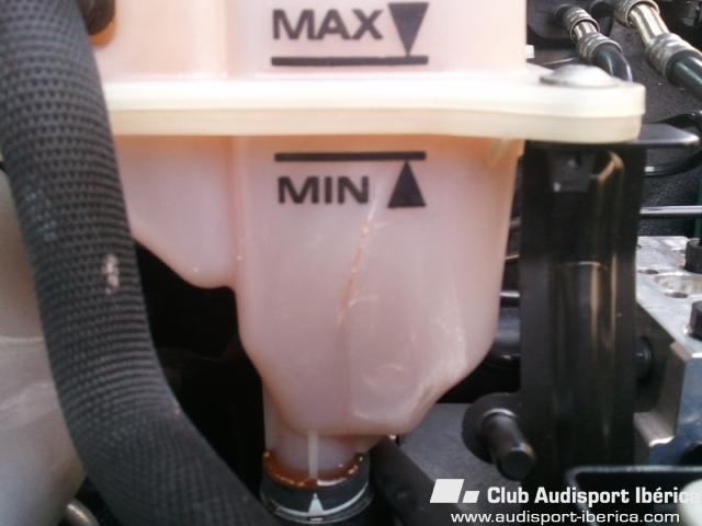

Solucionado ... después de pasar por el taller oficial y previo pago de 63€ me han cambiado el liquido refrigerante y el vaso de expansion, a ver cuanto dura porque por lo visto es algo que segun decis se suele ir bastante Gracias y S2 -

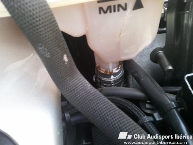

Como localizo el manguito de desague? El nivel esta bien; lo he mirado y esta entre el max y el min ... Paso la revision hace poko en audi como siempre y yo no he añadido liquido extra ...le he hecho un check y no da fallo d Fis; Gracias compañeros bocayna y serjio -

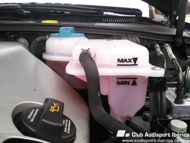

Buenas tardes, observando hoy mi coche al parar a repostar y levantar el capó he apreciado que tenía una pequeña fuga rosa del vaso de espansión donde se ubica el liquido refrigerante, adjunto fotos para que lo veais ... nunca habia visto que se rajara este tipo de plasticos se supone que aguantan muchisimo calor no?? No lo entiendo cuanto menos me rsulta curioso, y por otro lado no se ha calentado nada ni le he pisado ni nada de nada ... Gracias a ver si a alguien le ha pasado lo mismo ...
