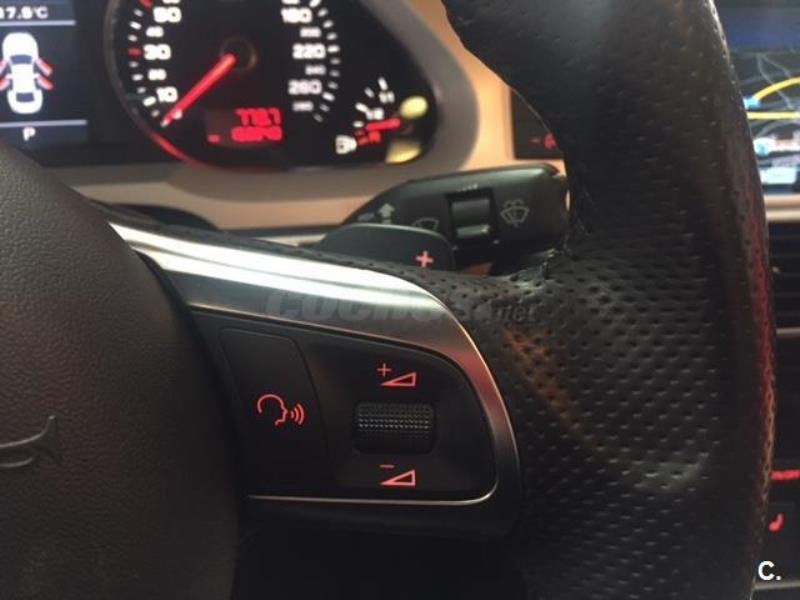

  3. Buenas tardes, me encuentro inmerso en la duda de comprar este vehiculo AUDI A6 3.0 TDI 240cv quattro tiptronic DPF 4p año 2010 y 153.000 kms, el precio alrededor de 18.000 €; me gustaría saber si con VAG-COM u otro programa es posible ver kms reales pues se me hacen pocos para los 8 años que tiene, el coche me encanta y los extras viene cargado con todo y acabado S-Line y Quattro techo llantas 20" de 5 palos, volante achatado con levas ... Tengo un A4 V6 TDI Quattro S-line del que estoy contento pero ya tiene sus años y 240.000 kms. Me gustaría me aconsejaran ... gracias.

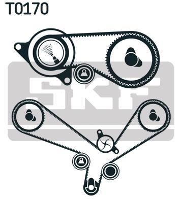

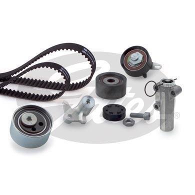

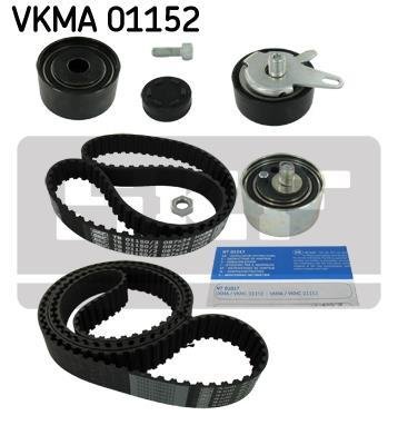

  4. Buenos dias van a volver a abrirme la distribucion y mirarme los rodillos y si ver si se cambió el tensor hidraúlico o no, así como tensores y demás rodillos, me gustaria saber de cuantos rodillos consta la distribuccion para cerciorarme exactamente y en el caso volver a cambiarlos todos ya que desmontan todo y dejarlo bien. Adjunto un enlace de una web de recambios para ver si me podeis decir cual es el más completo: https://www.oscaro.es/kit-de-distribucion-audi-a4-quattro-8e2-2-5-tdi-v6-180cv-boite-auto-307-863-824-gt#824 Gracias saludos
