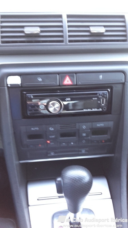

Buenas de nuevo compañeros, como puedo saber si viene de serie 2din? Adjunto fotos para ver si me ayudais a identificarlo. -

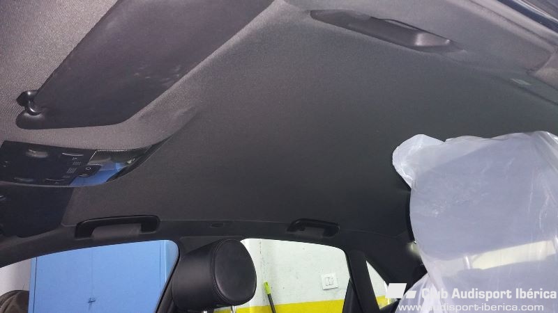

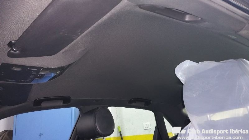

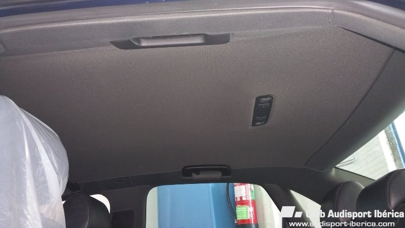

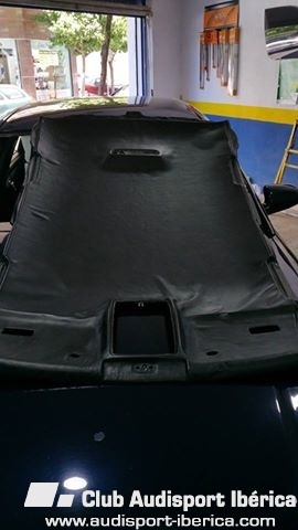

Buenos dias, a mi me lo tapizaron en polipiel y al mes se me despegó, y encontré una taller de Restauración que al cambiar la luna delantera te lo tapizan gratis ... además de más regalos a elegir, yo estoy muy contento con el resultado, es la misma tela de audi que tenia antes y acolchado, ha quedado perfecto. No sé si puedo poner el nombre del Taller x sino está permitido hacer publicidad en el foro pero cuelgo las fotos. Saludos -

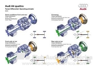

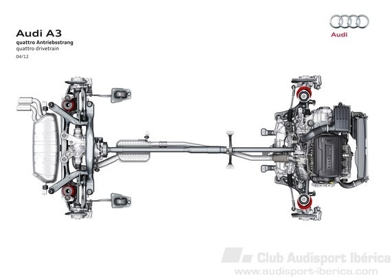

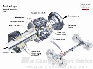

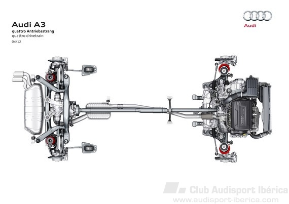

Buenos dias, me surgen un mar de dudas respecto a la tracción Quattro de audi, leyendo y releyendo articulos sobre las reparticiones de este tipo de tracción no me queda nada claro, unos dicen que son traccion delantera con repartidor al eje trasero, dependiendo si es motor longitudinal o transversal puede ser diferencial Torsen o Haldex, me gustaria saber cual es exactamente el reparto de dicha tracción por ejemplo en los A4 B6 Quattro 180 que es el mio, y por ejemplo en los A3 y TT que dicen que son siempre la misma ... en fin seguiré investigando ... Gracias compañeros :unknw:
