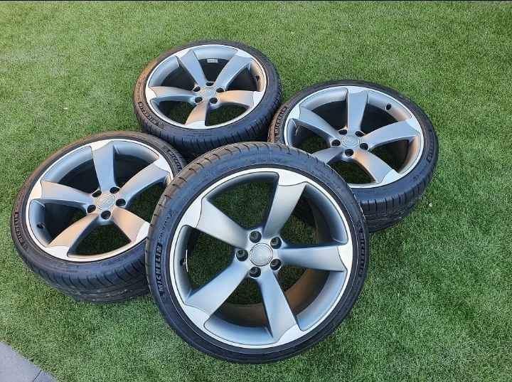

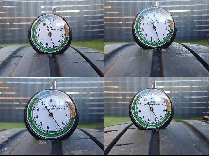

Buenos dias; Comprariais estas llantas por 500€? Llantas y ruedas audi rotor 19" con michelín pilot sport Et33 255/35/19. 96Y Gracias

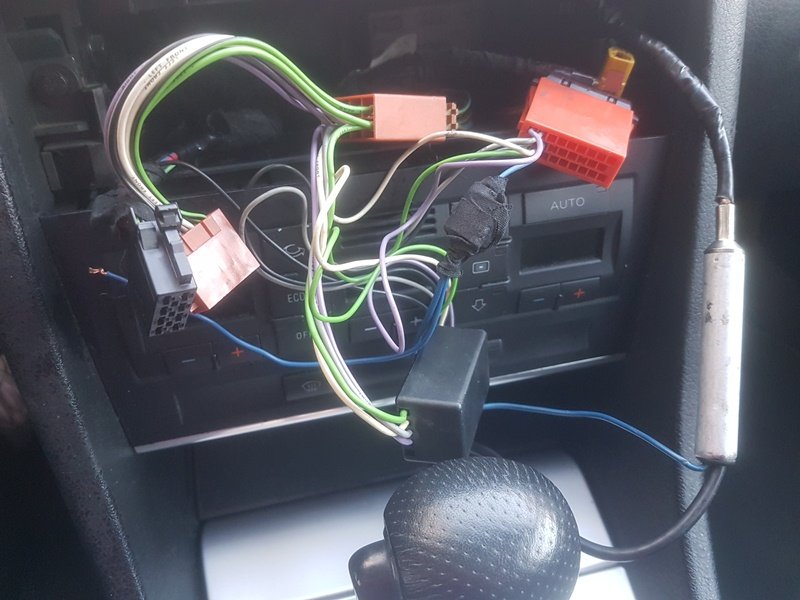

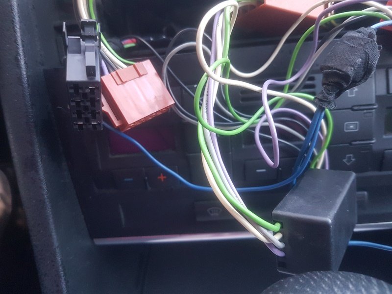

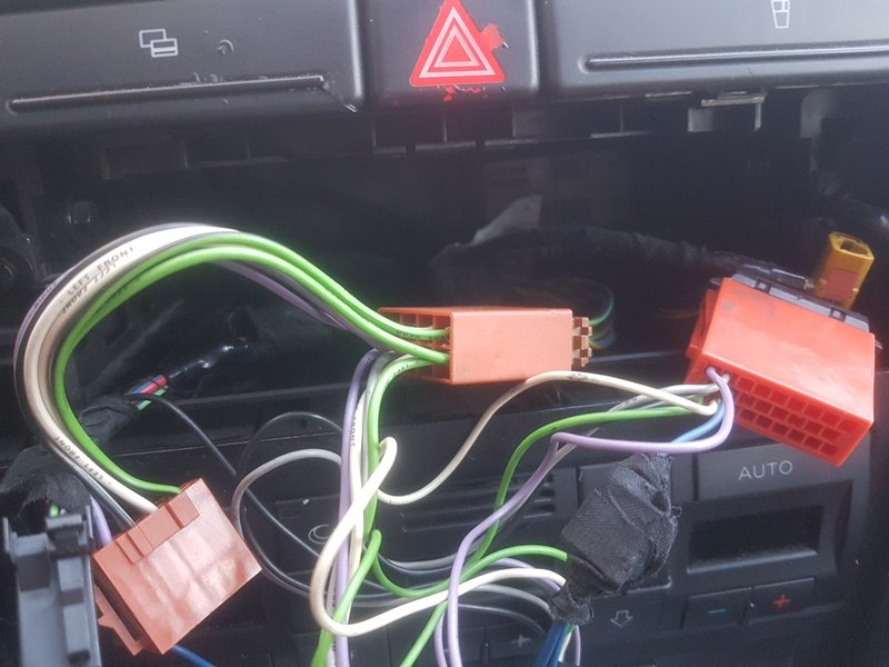

SOLUCIONADO. Buenos dias, era eso el "bajo llave" va directa, la pusieron en Audi directa, debo encenderla y apagarla yo, pero por lo demás todo perfecto y no toco nada ... Ya esta puesta y funcionando, además me voy a decidir a poner el mueble 2 din junto con una pantalla, me lo hacen todo en el Car - Audio donde me han puesto esta en 3 minutos. Perdón por la ignorancia de no ponerla directa sin bajo llave, el no saber electronica es lo que tiene. Saludos -

Buenas tardes; LLevaba una radio de 1 din JVC que hasta la fecha y desde el 2010 montada ha funcionado perfectamente, se montón en audi oficial para montar amplificador y otras cosas para que funcionaran altavoces traseros subwofer ... de repente dejó de funcionar y al montar otra radio 1 din la quema, paso el VAGCOM y me salen estos errores: Address 17: Instruments Labels: 8E0-920-9xx-8E2.lbl Part No: 8E0 920 900 K Component: KOMBI+WEGFAHRS. RB4 D36 Coding: 01100 Shop #: WSC 01610 VCID: 2C5C06EEB051217C WAUZZZ8E44A004485 AUZ6Z0C0118049 1 Fault Found 01304 - Radio 49-00 - No Communications ------------------------------------------------------------------------------- Address 45: Inter. Monitor Labels: 8E0-951-177.lbl Part No: 8E0 951 177 Component: Innenraumueberw. 0604 Coding: 00001 Shop #: WSC 00000 VCID: EBDE45F2F5DF6644 No fault code found. ------------------------------------------------------------------------------- Address 46: Central Conv. Labels: 8E0-959-433-MAX.lbl Part No: 8E0 959 433 BC Component: Komfortgerát T3B 1211 Coding: 07802 Shop #: WSC 00485 VCID: 73EEDD922DEF3E84 Part No: 8E1959801B Component: Tõrsteuer.FS BRM 0003 Part No: 8E1959802B Component: Tõrsteuer.BF BRM 0003 Part No: 8E0959801A Component: Tõrsteuer.HL BRM 0205 Part No: 8E0959802A Component: Tõrsteuer.HR BRM 0003 4 Faults Found 01368 - Alarm triggered by Luggage Compartment Switch 35-00 - - 00532 - Supply Voltage B+ 37-10 - Faulty - Intermittent 01561 - Left Rear Door 61-00 - Won't De-Safe 01562 - Right Rear Door 61-00 - Won't De-Safe adjunto fotos para ver si alguien ve algo raro. Gracias. -
