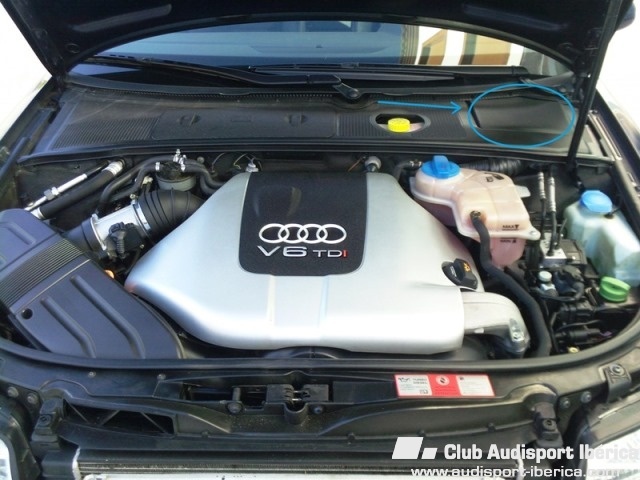

  18. Imposible acceder a esa caja de fusibles ... los tres primeros tornillos torx si pero los que están ubicados más al interior no he podido quitarlos ... :unsure: :unknw: :frusty:

  20. Buenas tardes; tengo un problema con el xenon desde hace varios dias y algun post abierto aún al respecto, pero quisiera saber donde se encuentran los fusibles de este coche el A4 2.5 V6 TDI a parte de la del lado izqdo del conductor, tiene que haber más ... alguien puede ayudarme por favor? voy sin xenon y ya hemos intentado todo será en la caja de fusibles o relés que no consigo averiguar donde está Gracias Saludos
