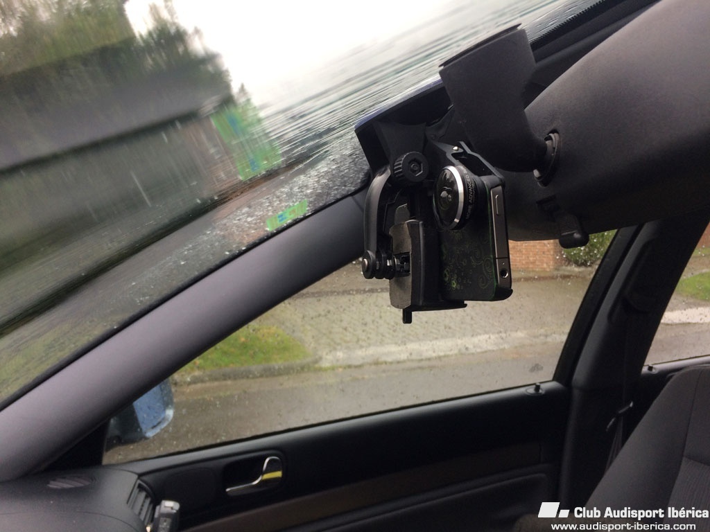

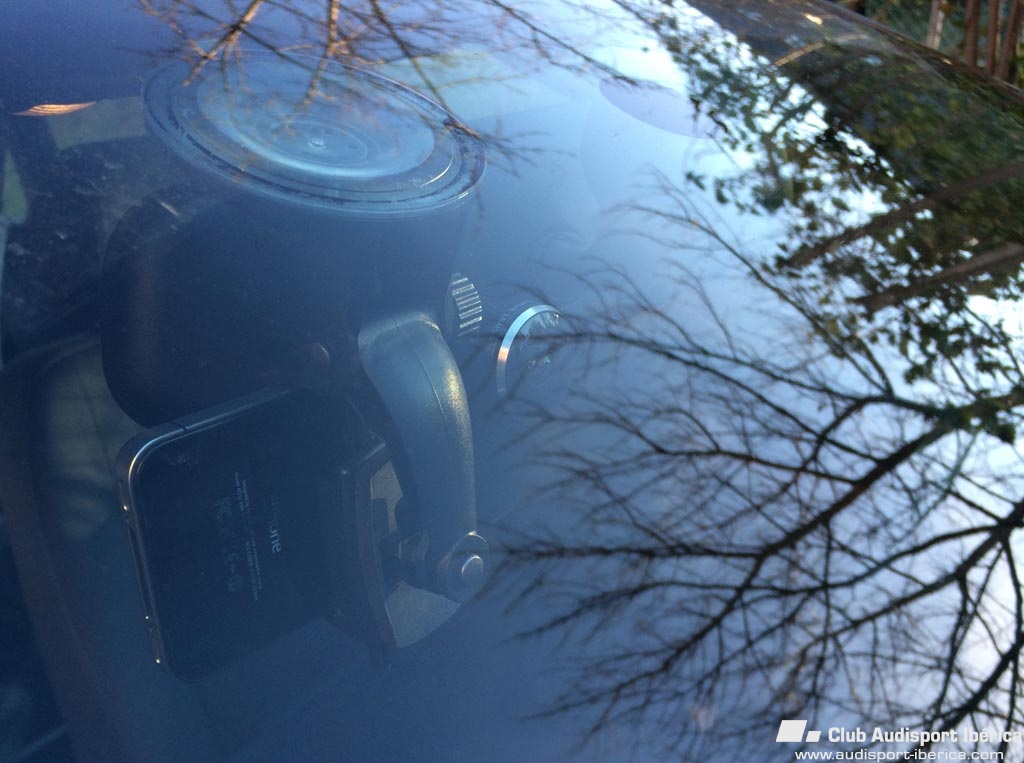

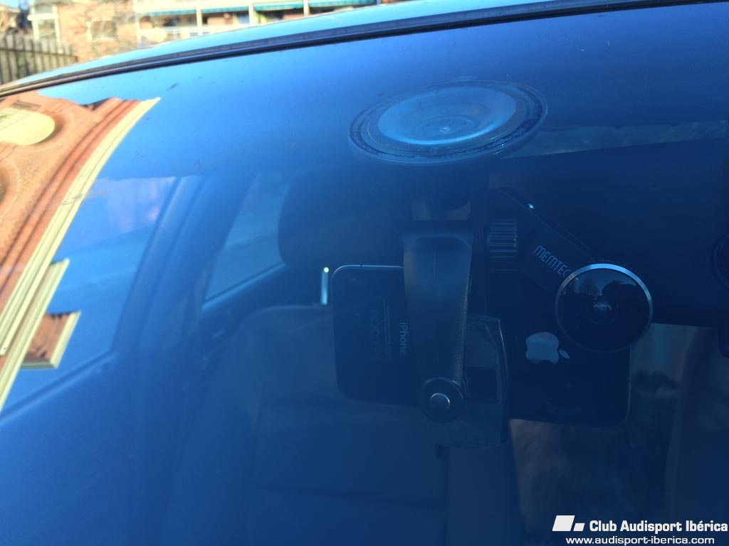

Pues me parece estupendo que compartas tu experiencia, y aunque a mi tampoco me gusta poner un teléfono móvil a la vista (porque puede llamar mucho la atención), sinceramente y para quien no quiera gastarse dinero es una buena forma de tener un sistema de grabación en el coche. Me alegro de que te parezca estupendo. :-) La cuestión es que no dejo el coche con el teléfono a la vista nunca. En marcha no llama la atención puesto que está prácticamente delante del espejo y con el reflejo de la luna desde delante apenas se ve. Además la App esta permite apagar la pantalla o si se desea ponerlo en modo GPS, mostrando la velocidad. Pongo otras dos fotos del "apaño": La segunda foto, por cierto, está hecha con un filtro polarizador que venía en el conjunto de lentes que compré. Por el mismo precio tengo un juego de lentes que sirven para hacer fotos curiosas con el móvil. Ya enseñaré algunas. Saludos
Por mucho que frenase, sin motivo aparente, la culpa tienes tu, y lo sabes xD. Ahora que el invento del movil me parece un lio de c***, sinceramente. Yo lo que busco principalmente es algo discreto y a ser posible lo mas integrado. salu2 Claro que la culpa fue mía porque iba detrás. Yo no he dicho lo contrario. Me despisté un segundo mirando a un lado para ver si había sitio para aparcar y cuando miré hacia delante tenía el otro coche parado en medio de la calzada. Tenía por delante la calle libre y no iba a aparcar. No quiso decirme el motivo de su detención cuando le pregunté por ello. A los pocos días me enteré que esta chica había ido al médico con una lesión cervical, aunque en el momento no se quejó de nada. Lo del móvil entiendo que para muchos no sea una opción pero para otros puede que sí. Por eso la he puesto, para que se sepa que hay la opción de hacerlo así. Tampoco es mucho lío. Comprar lente (si se quiere ampliar el ángulo de visión) y comprar la app. Eso sí, hay que tener un móvil con cámara que nos sobre. Precio total sin contar con el móvil: 2,99€ de la App + unos 10€ de las lentes. Aparte tienes más lentes que se pueden usar para otras cosas. Dar con una cámara DVR que ofrezca todas las prestaciones que ofrece el conjunto que yo tengo pueden ser de 50€ para arriba. Más bien diría que unos 100€. Saludos

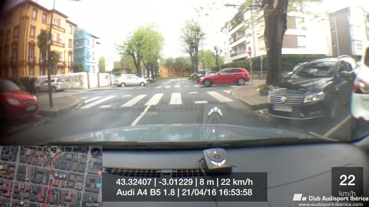

Adjunto otra imagen de como exporta el vídeo. En este caso superpuse la velocidad, el mapa, las coordenadas GPS, altitud y nombre del coche. La del BMW rojo se saltó el STOP .
Hola Hacía mucho tiempo que no pasaba por aquí pero algunos problemas con mi B5 me han hecho volver en busca de información. He leído este post y he decidido contaros mi experiencia. En Enero una chica me pegó un frenazo delante de mí, sin motivo aparente, y me empotré contra su coche. He de decir que su coche quedó bastante mal por detrás y mi A4 apenas sufrió daños más allá del parachoques algo deformado y de un soporte de un tubo de la calefacción que va delante del radiador. Debido a este accidente decidí poner en el coche una cámara para grabar constantemente. Estuve mirando varios modelos y me tentaron algunas cámaras pero decidí hacerlo de otra manera más "casera". Os explico: Tenía en casa un iPhone4 que no usaba así que decidí usarlo para estos menesteres. Primero compré unas lentes de esas que se ponen con pinza en la cámara. Éstas concretamente. https://www.amazon.es/gp/product/B01713MP8S/ref=oh_aui_detailpage_o01_s00?ie=UTF8&psc=1 Suelo usar la de 235º y graba de pilar a pilar del parabrisas, aunque a los lados no suele verse completamente enfocado. La calidad de las lentes no es la mejor pero sirven para lo que quiero. Las hay mejores. Lo siguiente fue hacerme con una ventosa de esas chinas que venden para la GoPro ( https://www.amazon.es/TOOGOO-Soporte-Ventosa-Succion-Plastico/dp/B00UFJTT4O/ref=sr_1_16?s=electronics&ie=UTF8&qid=1463690298&sr=1-16&keywords=ventosa+gopro ) y con un poco de bricolaje casero le adapté un soporte de pinza para móviles. Después estuve probando varias Apps de DVR y encontré una que vale 2,99€ y va genial. Tiene multitud de funciones, propias de cámaras DVR profesionales. Os dejo un link a la web del programa. Creo que no la hay para Android pero seguro que hay alguna otra similar. ( http://dvr.osmand.net/ ) Lo mejor es que puedes exportar el vídeo de múltiples formas. Tengo la ventosa colocada detrás del retrovisor para que estorbe lo menos posible. Para llevar corriente pasé un cable de alimentación de iPhone, con un alargador USB, desde una base de USB que tengo debajo del volante, donde hay unas bandejitas (encima de los pedales) hasta la parte del retrovisor ocultándolo detrás del pilar del parabrisas y por la parte superior de éste. Es un poco rollo el proceso de poner la pinza de la lente (que hay que poner muy bien centrada), poner el móvil en el soporte, enchufarlo, arrancar la app y darle a grabar pero una vez hecho ya te olvidas del tema. La calidad no es como la de una cámara DVR profesional pero hace el papel. Adjunto una imagen para que os hagáis una idea. Saludos
