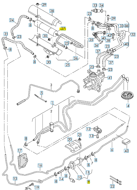

  7. Buenas! no se si alguien me podría echar una mano. Estoy buscando una bomba compatible y en todas las web que busco la referencia FE0510-12B1 me dice que es compatible con mi modelo. Habría alguna forma de saber la presión de funcionamiento de la bomba original, el caudal (L/H) y Amperios? Así lo comparaba con la compatible. Muchas gracias.
  8. Perdona, ayer debería estar dormido. El filtro que va por debajo, como dices, son para motores de 4 cilindros. El de 6 cilindros lo lleva donde el motor. Volviendo al tema del ruido. A la bomba, en la imagen la numero 9, le llega el gasoil sin filtrar entonces? Puede ser casualidad o no, pero el ruido lo empezó a hacer cuando le puse un aditivo para limpiar inyectores. Puse el aditivo y después llené el depósito, y desde entonces volví a llenarlo cuando quedaba a la mitad un par de veces. El ruido se nota mucho en parado, hasta en el suelo del coche. El mecánico me dice que hay que cambiar la bomba, pero la broma son sobre 400€ sólo la bomba. No hay bombas de marcas compatibles y hay que ir a origen. ¿Pensáis que puso ser por el aditivo? ¿Se podría arreglar sacándola y limpiándola? Gracias.
  9. Antes de ir a por la bomba voy a probar a cambiar el filtro, no vaya a ser que la bomba trabaje con menos gasoil del que debiera y por eso hace ruido. El tema que me cambiaron el filtro de gasoil hace 3 meses, pero el que va en el motor. Viendo catcar aparece otro filtro alargado por la zona baja del coche…. Acaso tiene dos filtros de gasoil? Este que digo es alargado y el que me cambiaron es el ancho que está pegado al motor.

  12. Buenas! pues al final es la bomba que indiqué un poco más arriba, pero el chiste son 500€... Me confirman que hay que ir a origen, no hay nada de otra marca que se le pueda poner. Estoy intentando sacar la referencia por catcar.info, pero me gustaría que me la confirmaseis a ver si encuentro algo por internet: 4F0906089C Muchas gracias!
  13. Pues al parecer es lo que puse, le debe faltar el aislamiento que va entre la bomba y el coche. El viernes lo miran bien a fondo y os confirmo. saludos!
