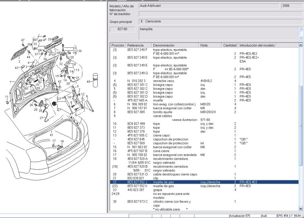

Por favor, te ruego me pongas las referencias de los amortiguadores que necesito para las bisagras automáticas del porton del maletero. (Tú o cualquier otro con esta información) Hombre,yo la verdad es que esperaria si fuera tu a colocar los muelles y si ves que le harian falta,pues compraria los amortiguadores. De todos modos aqui te dejo una foto con las referencias,no se si sera la señalada o la de abajo,que alguien que sepa manejarse mejor que yo nos lo diga -

Oido esto, ¿los amortiguadores del porton, son los mismos en el b6 y b7? Asi no habria necesidad de cambiarlos tambien. Pues la referencia es igual menos la ultima letra que cambia,osea que me temo que seran diferentes,de todas,todas ya se dijo antes como que estas igual no harian falta cambiarlas,ya que por lo menos lo que pienso yo,estas no levantan el porton,si no que su mision es que se mantenga abierto. -

kreo que el sistema de apertura b6 y b7 son identicos, que alguien me corrija si me equivoco Haber yo lo he estado mirando por mi Etos,segun el,el b6 y el b7 tienen la misma referencia de bisagra 8E5827301"C",solo que el b7 tiene la opcion extra de que se levante el porton,que seria la misma referencia pero acavado en "D". Yo dentro de unas semanas tengo que pintar el coche por un golpe y seguro que se lo pondre yo,ASI aprovecho para que me las pinten. -
