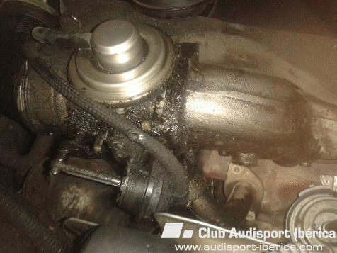

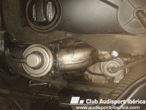

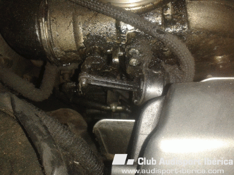

	el accionador neumático ni se mueve, el tubo aunque se ve un poco dañado, solo es la parte exterior, creo que ha ido rozando con la tapa de plástico que cubre el motor

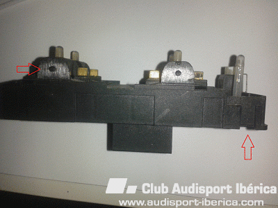

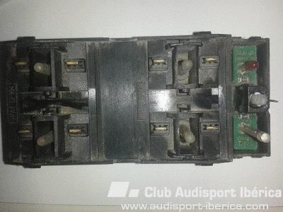

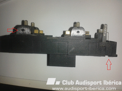

	Hola, buenos días; Me podrias indicar como desarmar el conmutador. Haciendo palanca he conseguido quitar los botones de plástico, y retirar el pulsador de las ventanillas traseras, pero no se como continuar para llegar a la parte electrica.
