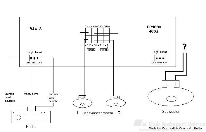

  8. Si pero los canales 3 y 4 del ampli no reciben señal de la radio, ya que en el mazo de cables solo hay 3 que son donde pasa el audio (canal izquierdo, masa y canal derecho) y que están ocupados en el ampli por el canal 1 y 2 para los alatavoces trasero. Sobre la alimentación como paso un cable desde la batería?? :S Salu2.
  9. Bueno, al final he comprado la etapa: Vieta PR4000, le he hecho una prueba con los 2 altavoces traseros del coche y funciona bien. La duda ahora es como conectar el único subwoofer que hay en el maletero a este ampli con 4 canales independientes... Para que entendáis mi duda, me he currado un croquis, by Paint! xDD Salu2.

  12. Buenas, Tengo el amplificador trasero original no Bose (ref: 8E5 035 223) averiado, pues no suena los altavoces traseros ni el subwoofer y he comprobado que pasa corriente al amplificador. Mi coche es un A4 B6 berlina. Estoy buscando otro para reemplazarlo pero como veo que es bastante complicado conseguir uno, he pensado en montar uno de esos que vende en car-audio. Pero respecto al tema estoy un poco perdido ya que no se cual es el adecuado para los altavoces de serie que llevo ni la potencia de éstas... A ver si un experto en el tema me puede asesorar. Salu2.

  23. Es un Audi A4 B6 berlina, pero eso no importa ya que estoy pensando en montar un amplificador de otra marca y tengo el esquema para las conexiones. Lo que desconozco es la potencia necesaria o el tipo de amplificador adecuado que debo de instalar... Salu2.
  24. Nadie puede ayudarme con el tema?? :S
