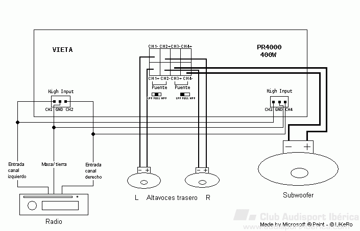

Consulta sobre amplificador trasero alternativo para A4
LiKeRo responde a LiKeRo de discusión en Audi A4 B6/B7 (2002-2008)
Bueno gente, ya lo tengo instalado y funcionando a las mil maravillas! Lo único a destacar es que he usado la alimentación directa del cable del ampli original, creo que le llega potencia suficiente para lo que el ampli pide realmente... Gracias a VALPA. y a mag6816 que me han ayudado en todo las rayadas que les metí. Salu2. -
Lo tendré en cuenta. Pues empezaré a puentear desde el ampli mismo las entradas de alta del canal 1 al canal 3 y el canal 2 al canal 4 y lo probaré, os contaré como me fue! Salu2. -
Ya lo veo, ahora más aclarado... Gracias por la foto, eres un crack! Salu2. -
tienes que hacer una derivacion para enviar señal a los otros (3y4) y esos conectarlos en modo puente al sub y cortados a"LP" ylos altavoces traseros a"FULL" y regulas los cortes y las ganancias atu gusto Modifico el esquema para que me digas si es exactamente lo que tu dices! si asi es :clap1: :clap1: :clap1: :clap1: Aja, entonces solo tengo que hacer puente en las 3 entradas de alta y pasarlo al otro. Si hago esto no perdera señal y potencia? Muchísimas gracias a ti a Valpa por resolver mis!! Si algun día os venís a Barna, tenéis unas cañitas pagadas! Salu2. -
Más o menos me hago una idea xD, cuando me ponga a hacerlo ya te contaré. Por cierto, si el positivo lo has cojido directamente de la batería, donde has empalmado el negativo masa de la etapa Alpine? Al masa del cable donde está la etapa original o al chasis del coche? Gracias por ayudar y escribir todo eso!! Salu2. -
tienes que hacer una derivacion para enviar señal a los otros (3y4) y esos conectarlos en modo puente al sub y cortados a"LP" ylos altavoces traseros a"FULL" y regulas los cortes y las ganancias atu gusto Modifico el esquema para que me digas si es exactamente lo que tu dices! -
Por cierto, que amplificador has usado? Has usado los altavoces originales o los has cambiado? Salu2. -
