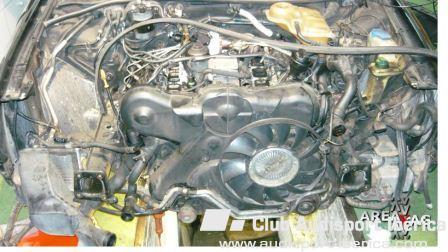

Pues ahora ya está todo descubierto, yo no quité nada mas, con una llave de vaso y alargador pude sacar los 3 tornillos, uno a la izquierda facilón y dos a la derecha no tanto, el de la derecha abajo se saca relativamente facil, pero el de arriba aflojamos y cuando esté suelto tener mucho cuidado que no se os caigan estos dos, yo con la llave se vaso y sujetandolo con la uña lo hice, no es facil pero aseguraros que cuando lo saqueis lo teneis sujeto (si se os caen os toca soltar correa auxiliar y el tensor de la bomba y la pieza de aluminio que tapa la distribución. Ahora ya solo queda quitar la pieza de alumino que tapa el termostato, germanpf dice que girando el motor al reves 90º se destensa la correa de distribución, yo no vi que se destensara mucho...lo primero que debemos pensar es en la tapa de atras de la correa. Imagen: La tapa de plastico de atras no nos deja sacar la tapa del termostato, aquí cada uno que haga lo que quiera, se puede cortar (yo teniendo ahí la correa no meto nada para cortar) o golpear con un cincel y un martillo, o simplemente intentar sacar girando hasta que esa parte de plástico se rompa, así lo hice yo, se rompe un poco mas trozo que cortandola pero es lo que hay. Una vez que hallamos roto la tapa de plástico ya se mueve, debemos sacarla teniendo cuidado con la correa de distribución, si la giraís para que se ponga de canto con una mano y con la otra sacais la tapa con paciencia no rompereis nada. Una vez sacado la tapa cogeis un alicate y tirais sacais el termostato viejo (a no ser que esté muy muy mal vendrá acompañado de anticongelante). Despues montamos el nuevo, la bolita del termostato para arriba (el original tiene una bolita los otros no sé)despues la tapa del termostato con cuidado no se nos caigan los tornillos otra vez, yo hice un invento casero, con un hilo fuerte cogemos un trozo y le damos al tornillo 5-6 vueltas, introducimos el tornillo en la llave de vaso y tensamos de los dos extremos del hilo mientras lo metemos en su sitio, así no se nos cae, una vez que ya lo hayamos empuntado tiramos de un extremo del hilo y lo quitamos. Despues de esto montamos todo en orden inverso. Tener cuidado con el tirador del capó que os quedais con el capó cerrado. Al finalizar rellenamos de anticongelante, ponemos la calefaccion a tope y miramos el nivel, despues tenemos que mirarlo en caliente. -

Bien ahora ya tenemos casi todo hecho, tenemos que quitar el ventilador llave hexagonal, tres tornillos. Despues el viscoso, sujetamos el rodillo con una llave y con otra giramos el tornillo mas cerca del viscoso en sentido antihorario (este está duro ya que el motor lo aprieta que no veas, para ponerlo lo apretais pero con como estuviera, apretarlo una cosa normal que el motor lo aprieta despues jeje). Aquí podemos tener el primer problema llave 32, yo utilicé una 32 y una inglesa, con dos inglesas se podría pero que no sean muy anchas que andais mal de espacio. Ahora quitamos las tapas de proteccion de las correas, solo con la de abajo y la de arriba a la izquierda vale. -

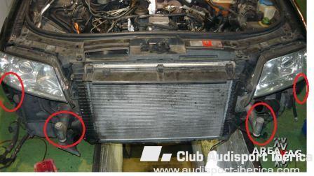

Bien empezamos por el frontal, quitamos la rejilla del antinieblas de los dos lados y encima tenemos dos tornillos torx. Ademas de estos hay entre la aleta y el parachoques tres tornillos a cada lado, el lado izquierdo es fácil de quitar desde arriba quitando la toma de aire y la tapa del foco. En el del lado derecho yo quité el guardabarros y lo hice por ahí, cuesta quitar los del lado derecho porque se accede mal a los tornillos. Una vez quitados todos empujamos el parachoques hasta dentro y despues tiramos hacia afuera (si hay dos personas será mas facil sacarlo)
