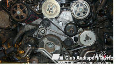

No sale, sin quitar ese plastico, es imposible, mira este post incluso quitando la correa hay que quitar ese plastico http://www.vagclub.com/forum/showthread.php?37732-Visita-a-VagCueva.-Audi-A4-b5-2.5-TDI-AFB .... es que la tapa del termostato ni se mueve un mm sin romper ese plastico. Puede ser que ya lo tuvieras roto y no lo hayas tenido que romper pero no sale. Despues del plastico para sacarlo tambien tela porque el termostato sale para atras y está pegado allí que necesitas alicates para sacarlo. -

¿Se puede quitar esa tapa sin quitar la rueda de los arboles de levas :shocked: :shocked: :shocked: ? -

RMARQUEZ eso es mas o menos lo que me saltó a mi creo que queda claro. Yo tambien probé lo del carton subía algo pero muy poco, el unico que afectará negativamente el carton es el intercoler pero no se hasta que punto es perjudicial, creo que solo se notará a efectos de rendimiento (el intercoler enfría el aire para que entre mas en el motor, el aire frío ocupa menos, no sé si estaré equivocado pero creo que era así) pero los radiadores ten en cuenta que yo solo solté los manguitos del intercoler, y del anticongelante, y el sensor del del aire acondicionado, los quité de su sitio y los aparté. Golphiño, no lo digo yo pero este brico debería estar en destacados de noviembre a marzo :lol2: :lol2: . un saludo a todos y gracias -

Una miaja lejos jaja, te gastas mas en gasoil... Carton ¿que hiciste con la tapa de atras de la correa, la rompistes?
