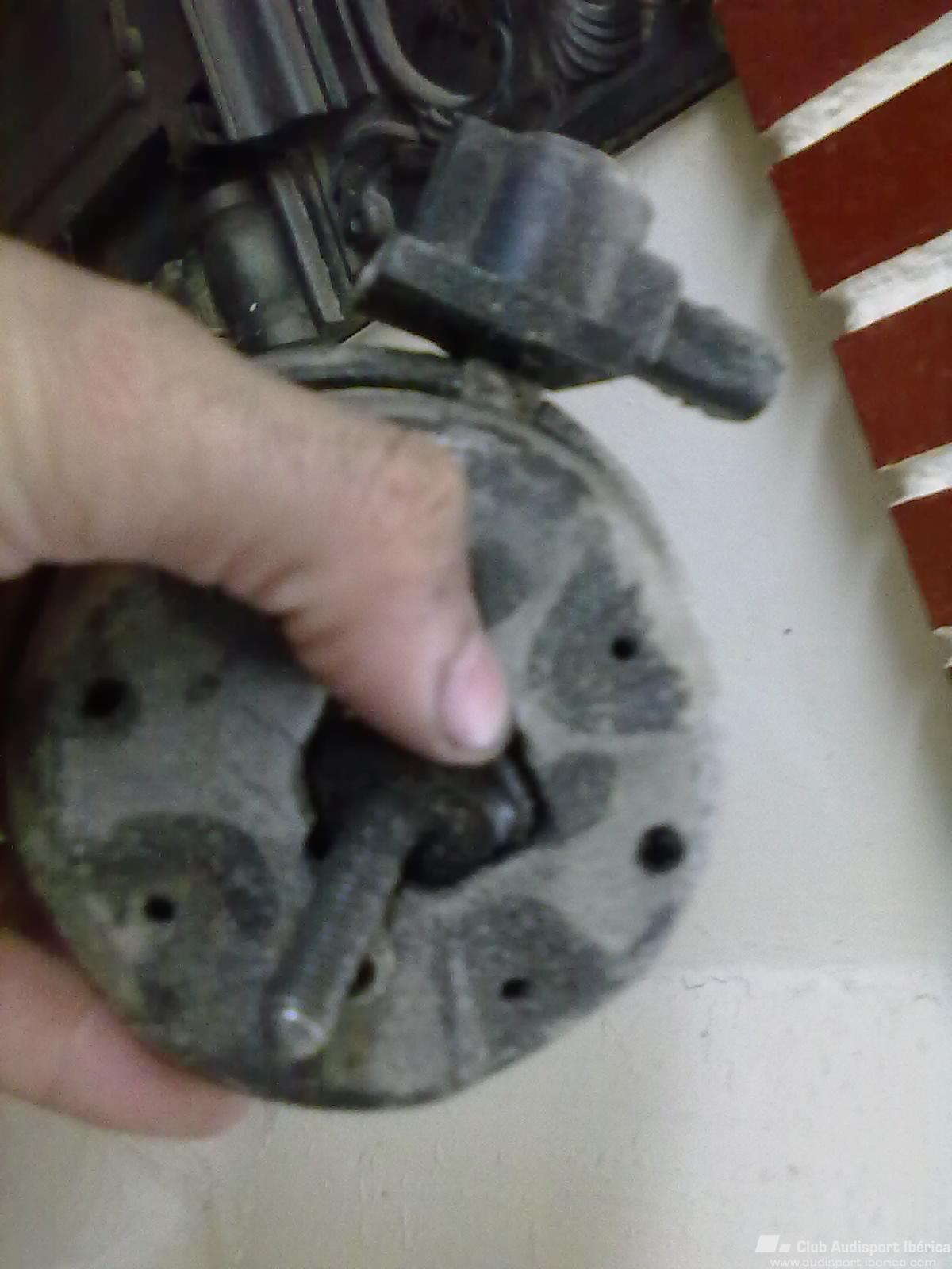

Pues yo he tenido ese ruido y lo primero que hice fue mirar eso sin ver nada, incluso notaba una cierta holgura que hacía un leve tirón al acelerar de golpe o soltar el pedal de golpe, hasta que ya un día me lo hizo al para el motor, lo que ya no me dejó ninguna duda, taco del motor reventado y cada vez que suena clack es que se rompe otro trozo hasta terminar así Desde aquí sin sentirlo ni probar es muy difícil decirte pero oye que le eches un ojo antes de cambiar suspensión entera, si te lo ha hecho alguna vez al arracar o parar el motor es esto, y si no es cuatro y tiene motor longitudinal al acelerar a fondo en primera o segunda y de repente quitar el pie, si lo haces 3-4 veces y sueltas el pie deberías notar el clack ese si fuera esto que digo, aunque claro esto me pasaba a mi con un 2.5 si tu motor es 1.9 pues pesa menos pero esa es la situación mas dura para un taco que esté cascando y debería sentirse, tambien si abres el capo e intentas salir con los frenos echados (vamos que el motor quiera pero los frenos no le dejen) y vas soltando el embrague a golpes primero marcha adelante y luego marcha atras, si ve que el motor baja y sube del lado que te suena 4-5 cm es que tienes el taco roto porque ese esparrago que ves en la foto se mete y saca y son esos 4 cm o mas de diferencia que hay, si está bien debe bajar algo pero no mucho, te pogno el video del motor del mio antes de que el coche fuera mal bastante antes, en la prueba se ve marcha adelante y marcha atras y solo acelerando una vez poco hasta 1500 rpm (el mio es automático y a esas rpm no aprieta casi nada), el resto a ralenti que no aprieta practicamente. http://www.youtube.com/watch?v=TpPESgqNQ-M&feature=relmfu Un saludo, espero que te sirva de ayuda -
