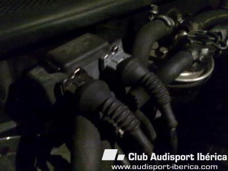

Donde localizo la N75 en un 2.5 AKE?
Alo responde a palote99 de discusión en Audi A6 / Allroad C5 (1997-2004)
No has mirado bien, mira un brico mio en la sección de bricos, en la ultima pagina: http://www.audisport-iberica.com/foro/index.php?/topic/277870-bricocomprobar-y-cambiar-n75-y-n18/ La n75 es la que está mas cerca de la aleta, la otra es la N18 -
