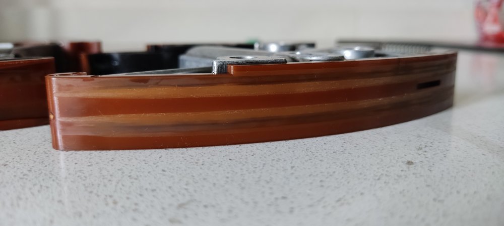

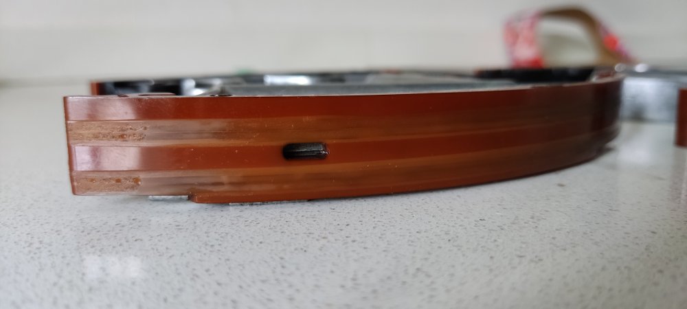

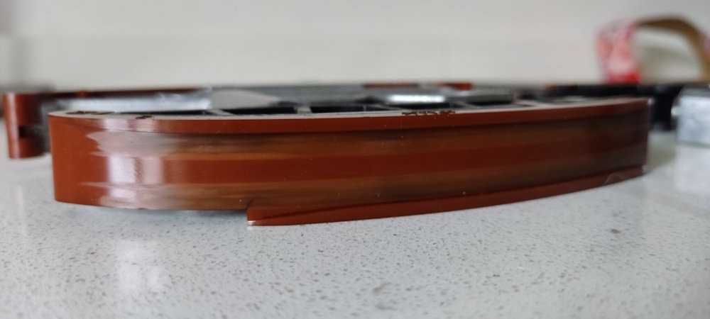

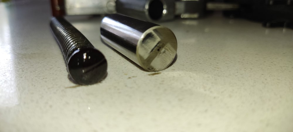

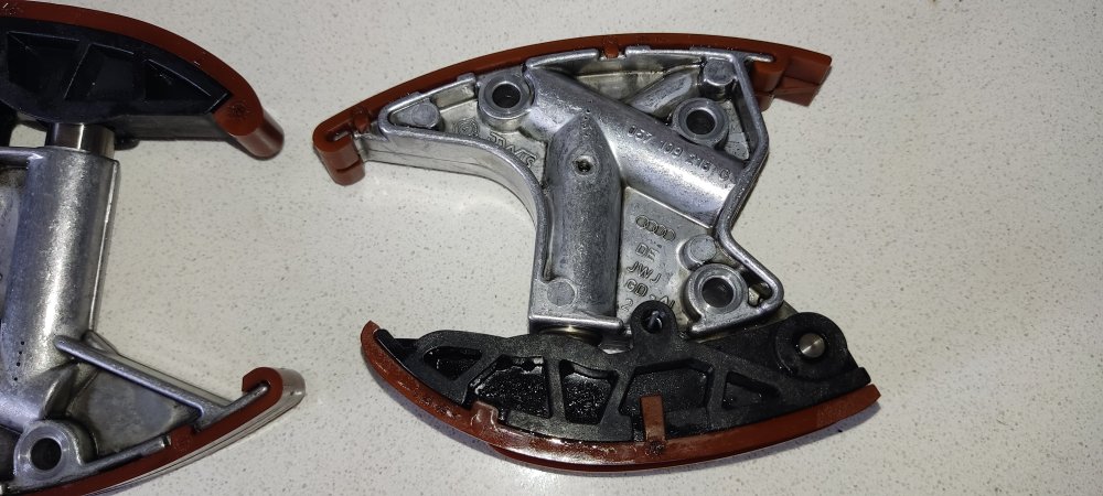

Bueno, aquí tenéis las fotos...el coche ahora mismo tiene 244.000km, yo lo compré con 170.000, le sonaba al arrancar solamente, con el tiempo ha ido a más, en mi caso están los dos jodidos, ahí podéis ver desgaste y demás, cualquier duda u otro tipo de foto o vídeo solo tenéis que pedir, os ayudaré en lo que pueda, en cuanto solucione el ruido de la polea que me queda subo video de como ha quedado! -
