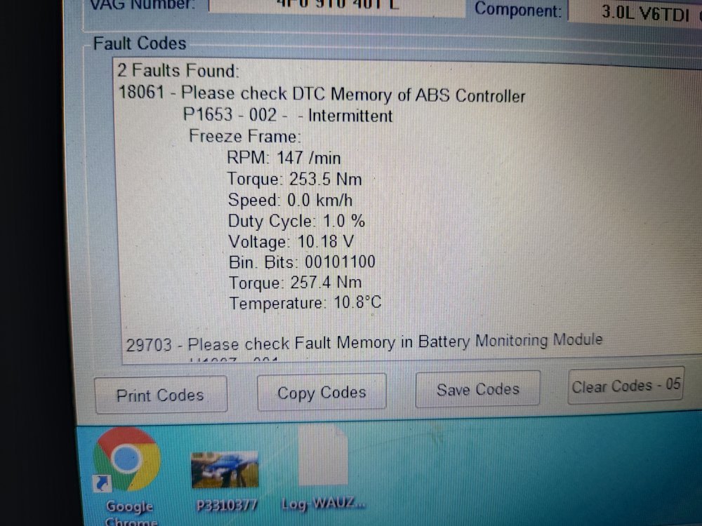

Luz esp y asientos calefactables
Deivid_g7 responde a Deivid_g7 de discusión en Audi A6 / Allroad C6 (2005 - 2011)

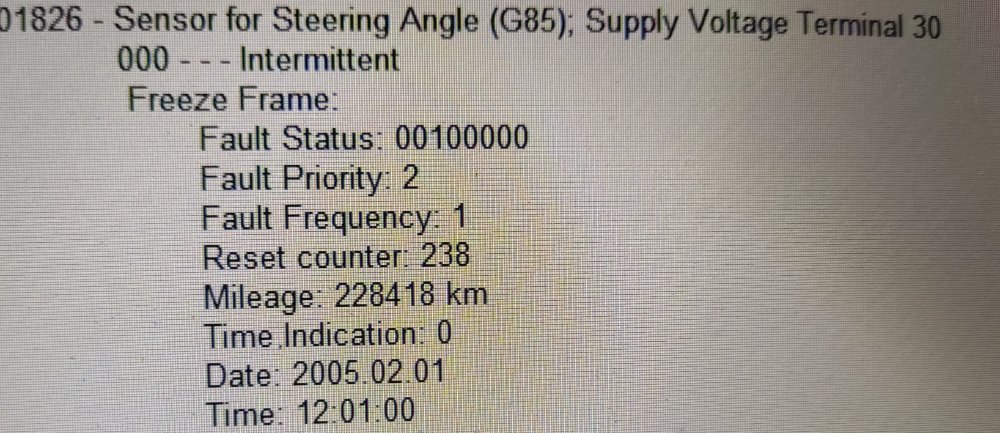

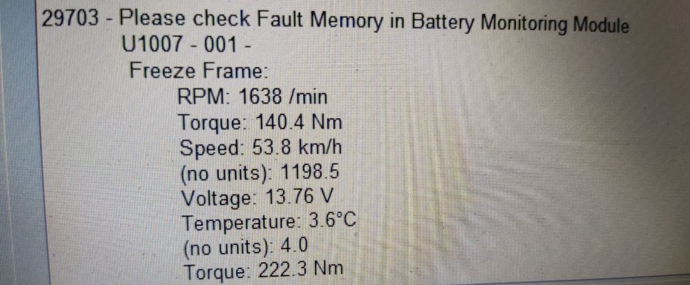

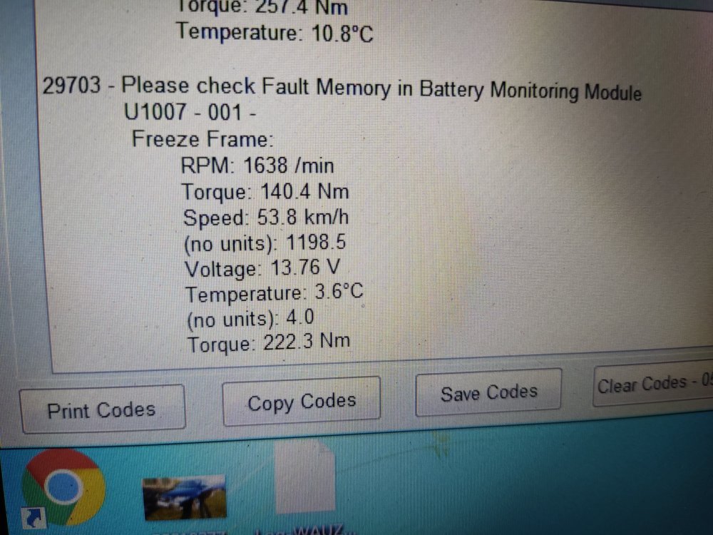

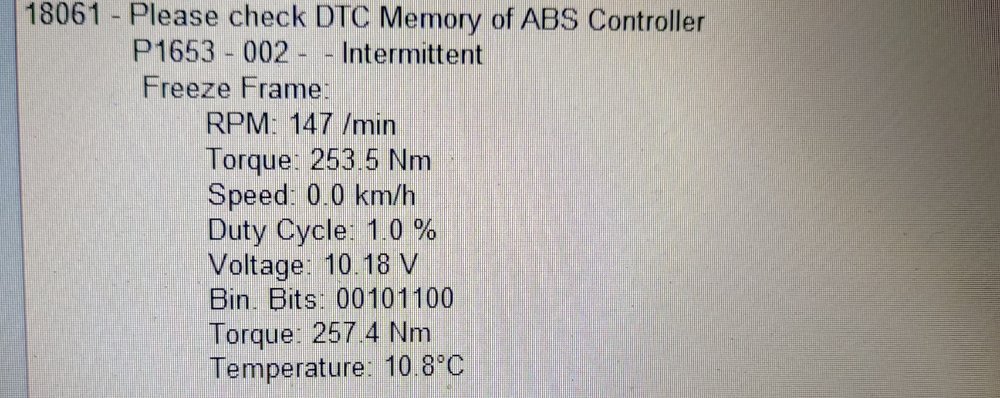

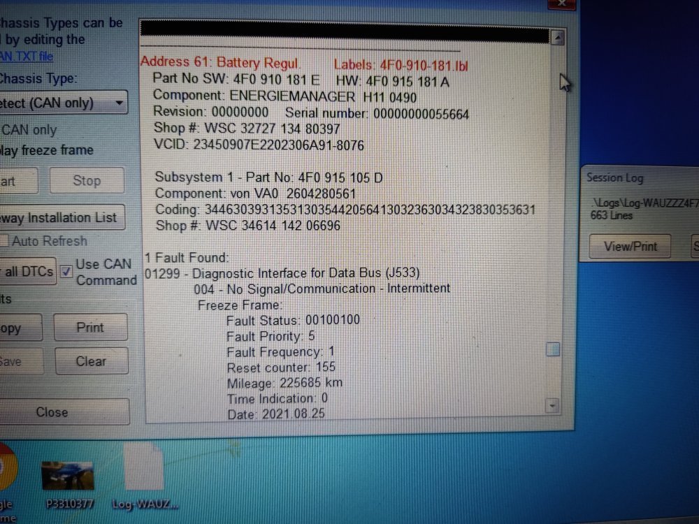

Aquí dejo los últimos fallos que ha lanzado antes de cambiar el modulo de la bateria, no obstante volveré a hacerle una diagnosis y os voy comentando..mil gracias...os dejo por aquí también una foto del susodicho jeje -
Deivid_g7 publicó una discusión en Audi A6 / Allroad C6 (2005 - 2011)
Buenos días! Os voy a comentar un problema que me tiene de cabeza desde hace unos meses. Resulta que pasé por una balda de agua con el coche y acto seguido empezó a fallar dando tirones de y golpes, después de unos días volvió a ir como siempre pero tiene como un ruido en la zona de las correas que a día de hoy no se que es, bueno...me lo llevo por autovía y dio fallo de alternador...nos dejo tirados ya que no cargaba y fue desconectando centralitas hasta que tuvo que venir la grúa, lo llevan al taller y mandan a reparar el alternador..220€ dos rodamientos y el regulador. Pues después de esto los asientos calefactables no funcionaban y se enciende la luz del esp cuándo le da la gana.. se puede tirar días sin encenderse. Trasteando he descubierto que si con el contacto puesto enciendo los asientos calefactablesy luego arrancó funcionan... Le he cambiado el famoso relé 614, el módulo de la batería también..pero el coche sigue dando fallos y no se por donde seguir..se me pasa por la cabeza que le hayan puesto un regulador de corriente que no sea el suyo o que directamente no hayan reparado bien el alternador, ahora os subo fotos de los errores que lanza para que veáis. Muchísimas gracias a todo el que aporte cualquier información...estoy desesperado con el put* coche. -
