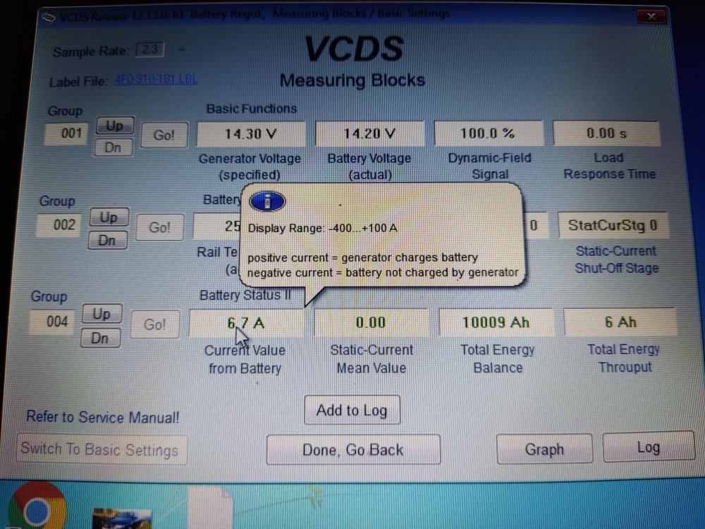

Deivid_g7 responde a Deivid_g7 de discusión en Audi A6 / Allroad C6 (2005 - 2011)
bueno...he realizado unas comprobaciones con el coche a ralentí y lo único raro que veo es esa casilla dónde tengo puesto el ratón que los números no paran de cambiar...incluso a negativo, todo esto con luces encendidas...asientos calefactables delanteros y traseros...etc. Lo veis normal? Tengo vídeo, voy a intentar subirlo. Saludos! -

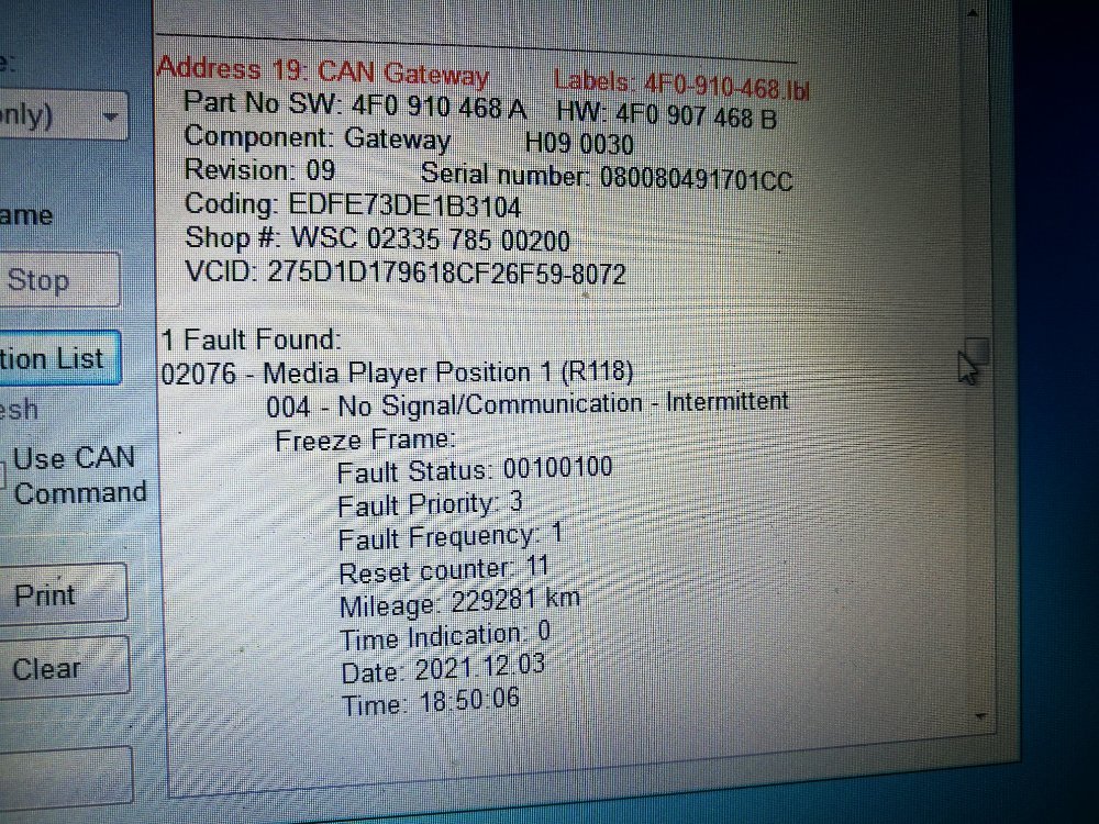

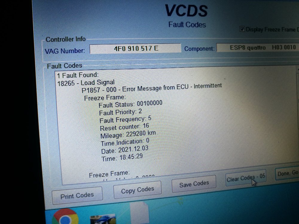

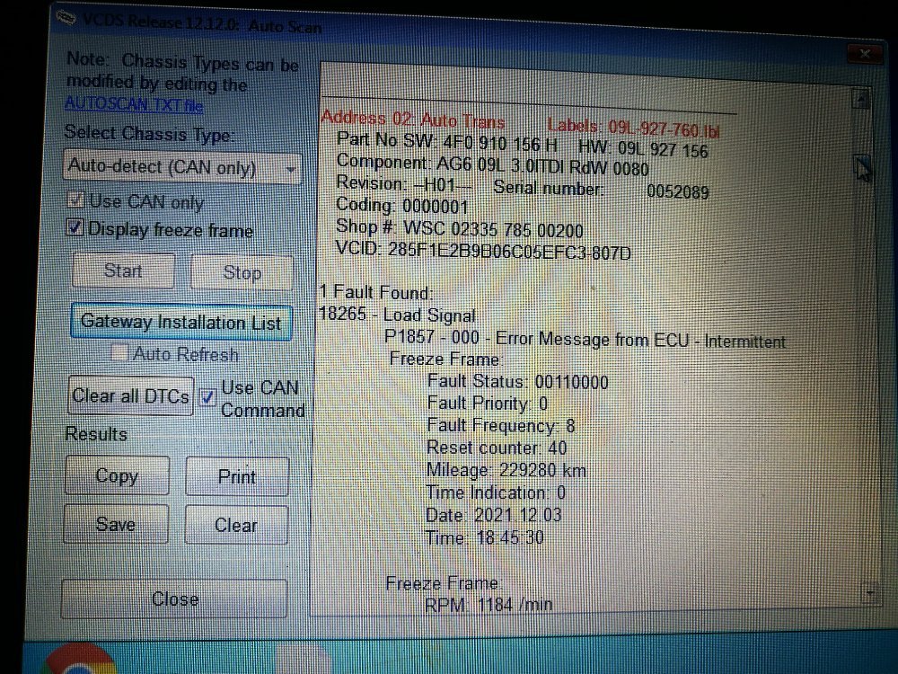

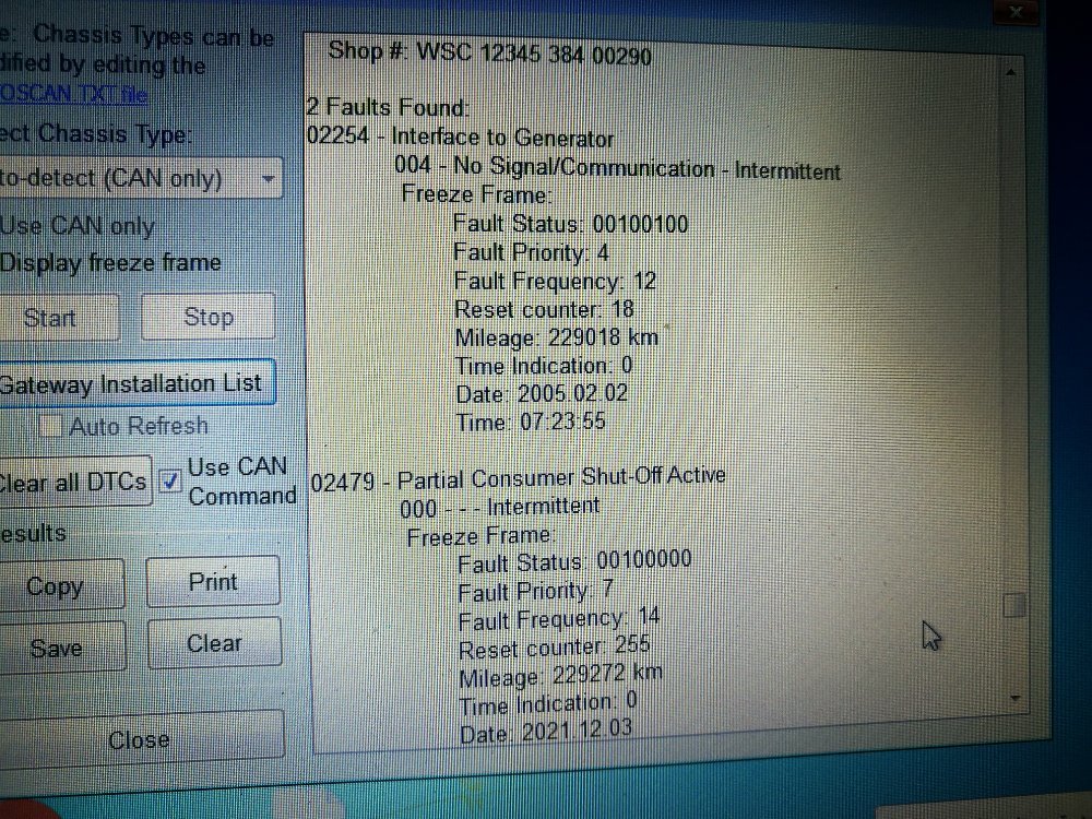

Buenas noches! Después de un tiempo sin volver a tocar nada del coche el otro día le hicimos un log con diagnosis de carga de batería y demás, el alternador va todo el rato cargando a 14,25-14,3...he observador la tensión tiene muchos picos, incluso negativos, según explica el vagcom cuando tiene picos negativos quiere decir que no esta metiendo tensión en ese momento verdad? De todas maneras cuando la tensión está en positivo tiene una variación de amperaje exagerada... -

Ya he borrado todo individualmente y nada, vuelve a salir, voy a probar a dejarlo parado una noche entera y vuelvo a comprobar la batería.. que guerrita está dando Gracias por las respuestas! -
Luz esp y asientos calefactables

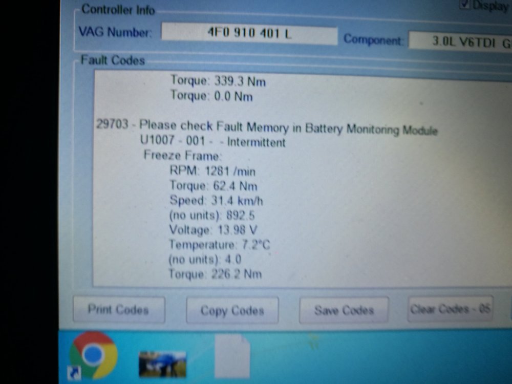

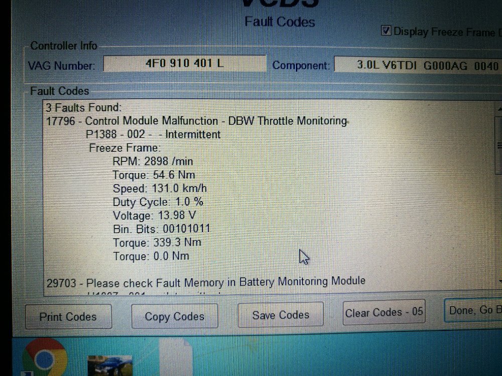

Arrancado da alrededor de 14v y después de tenerlo parado unas 3h da 12-12,1. Hoy le hice otra diagnosis y dio lo siguiente. -
Pues la comprobaron en un taller y le salía que estaba al 96% de vida útil, en enero hará dos años, es la varta silver dinámic de 110ah...pero no sé yo si fiarme o probar con una nueva, había pensado en comprobarla yo con un polimetro ya que en ese log del vagcom tiene una bajada a 10v en un fallo.
