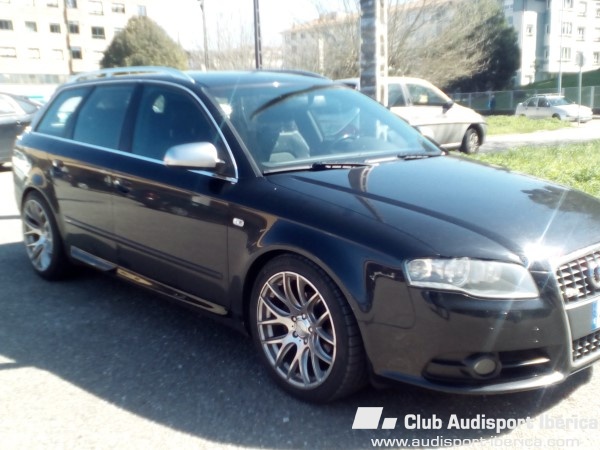

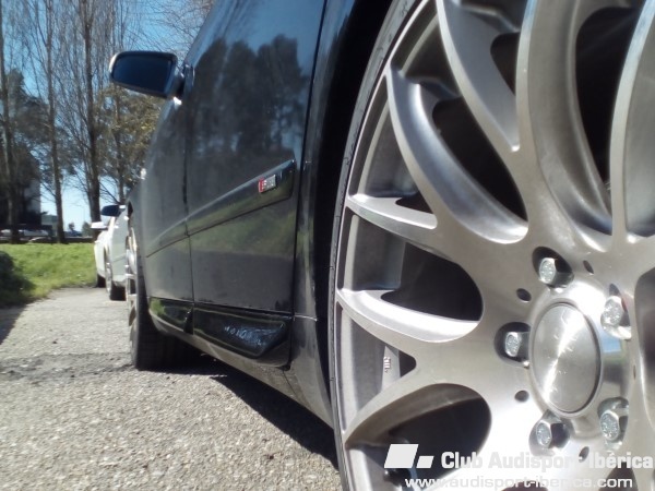

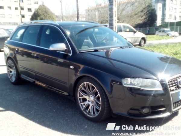

Pues otro que ha puesto taloneras S4, eso si a las compradas en accesorios low cost no hace falta rellenarlas de espuma ya que son bastantes consistentes y pesan poco menos que las Sline que llevaba. Han quedado perfectas apenas se nota que sobresalen un poco en la parte central de las delanteras, las traseras perfectas. Aprovechando le he puesto la goma comprada en aliexpress como la Argentum y no noto nada de ruido con respecto a las originales. Os pongo unas fotos de la delantera y trasera. Lo mejor de la mañana fue las cervecitas posteriores con los Sres. Carlisu y Sunman :fisch:

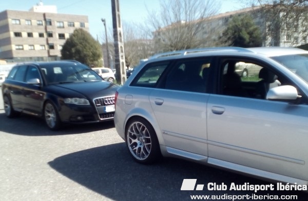

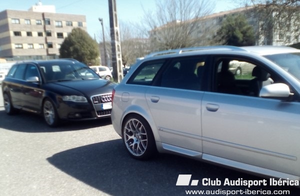

Este finde cambio de taloneras S4 ( compradas en accesorios low cost) y de paso unas fotos con el B6 de Sunman -
