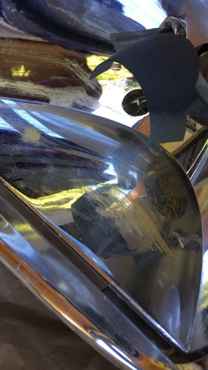

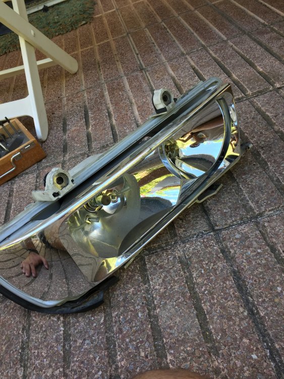

No se cuantas veces cambié de opinión sobre cual de los dos faros dejar o qué piezas combinar con uno u otro... Al final y tras algunas piezas rotas y el "cromado" refelectante de dentro del faro algo pelado (por mi culpa por no leer bricos donde pone que se pela facilmente), terminé aprovechando el faro viejo de origen con el cristal nuevo del faro del despiece... Pero encajó bien y no creo que afecte mucho... en cualquier caso será cuestión de comprar otro! Poner este si que me costó más, ya que el cristal no estaba roto y no se podía "moldear" tanto el faro. Eso si, después de un buen rato, al final entró!! Y tras atornillarlo todo de nuevo (con cuidado pra no perder los tornillos), Pues el resultado final era más que evidente después de haber lavado a fondo el cristal nuevo: Ahora ha sólo falta arreglar los asientos que se mueven, pintarlo, quitar el óxido, pintar los bajos, pijadas del interior, cambiar la estribera, y ya estaría... casi nah ? -

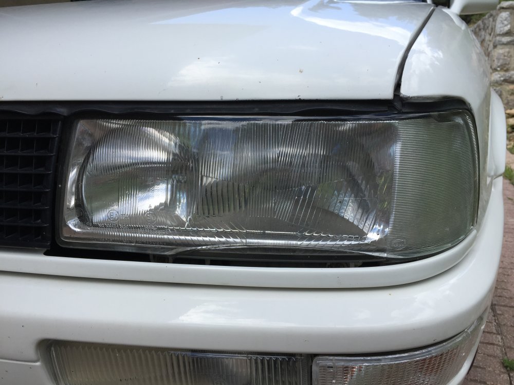

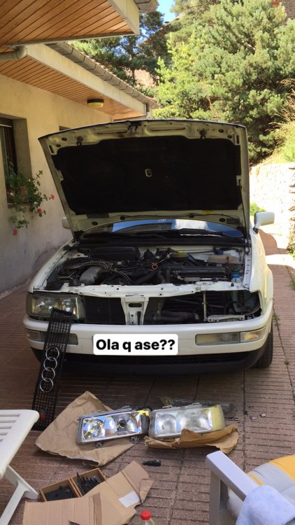

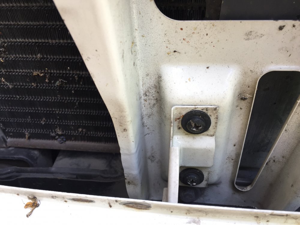

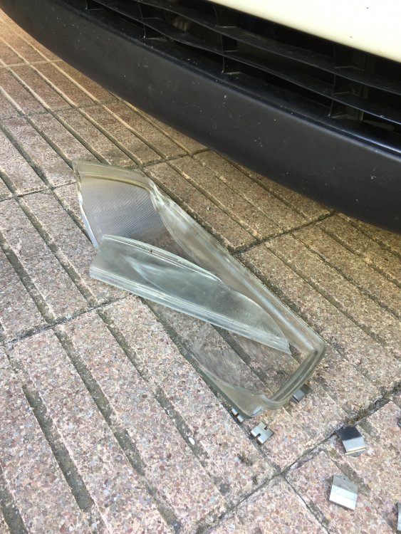

OMG!! Un año ha pasado ya!!! Pues me decidí a comprar el faro de un 90 que estaba en despiece paramontárselo cuando tuviese tiempo al que tenía roto... y bueno, este fue el proceso: ASI es como estaba el faro antes: Primero saqué la rejilla central y el nervio que hay justo por debajo de la misma y de los faros. Siendo un b3, tiene toda la longitud. Si fuese b4, creo que no. Tiene dos tornillos en el centro y uno a cada lado, justo debajo del faro. Es bastante fácil que se caiga o sea que ojo si tenéis que sacarlo! Después hay que sacar el faro, que tiene dos tornillos debajo del mismo y dos encima con unas pestañas algo delicadas. Se quitan cin cuidado de que no nos caigan y ya podemos sacar el faro con más maña que fuerza, aunque si es el caso como el mio que estaba roto, será mucho más fácil! El pnorama era el siguiente, y ya sólo faltaba poner el nuevo. Lo que no sabía era si poner todo el fari del despiece entero o sólo aprovechar el cristal. -
