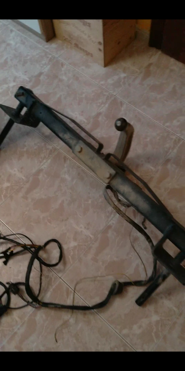

Es al revés, el ingeniero te pide certificado de audi, y sí, existe el mismo con mmr.
Que va, si se puede homologar el gancho de desguace si tiene referencia y está homologado, pasando por ingeniero claro, pero en audi me dicen que no está el coche ho,ologado para equipar gancho, en efinitiva, los a2 del 2000 y 2001 no pueden llevarlo.
Finalmente no puedo modificar la ficha para poner mmr, así que no puedo montar el gancho.

Abro este hilo a modo informativo y también por si alquien puede conseguir los esquemas de montaje del gancho original He conseguido el gancho original del a2, accesorio mu raro de ver, lamentablemente no lo he podido desmontar yo y me ha llegado el cableado así así. Lo primero va a ser legalizarlo, mi coche no tiene mmr Masa Máxima Remolcable, en estos casos es imposible poner gancho, pero como siempre hay excepciones, si la marca me da un certificado indicando que este coche puede llevar gancho y cual es su mmr si se puede homologar, en eso ando, esto se debe a que los a2 no tuvieron esa opción hasta 2002, así que los anteriores no tienen mmr en la ficha. Trae conector de 13 pines y seguramente le ponga el de 7 así que dudo que use la instalción original, además creo que me falta algún relé. Iré actualizando, por cierto, la bola desmontable la comparte con el a4 b6/b7
