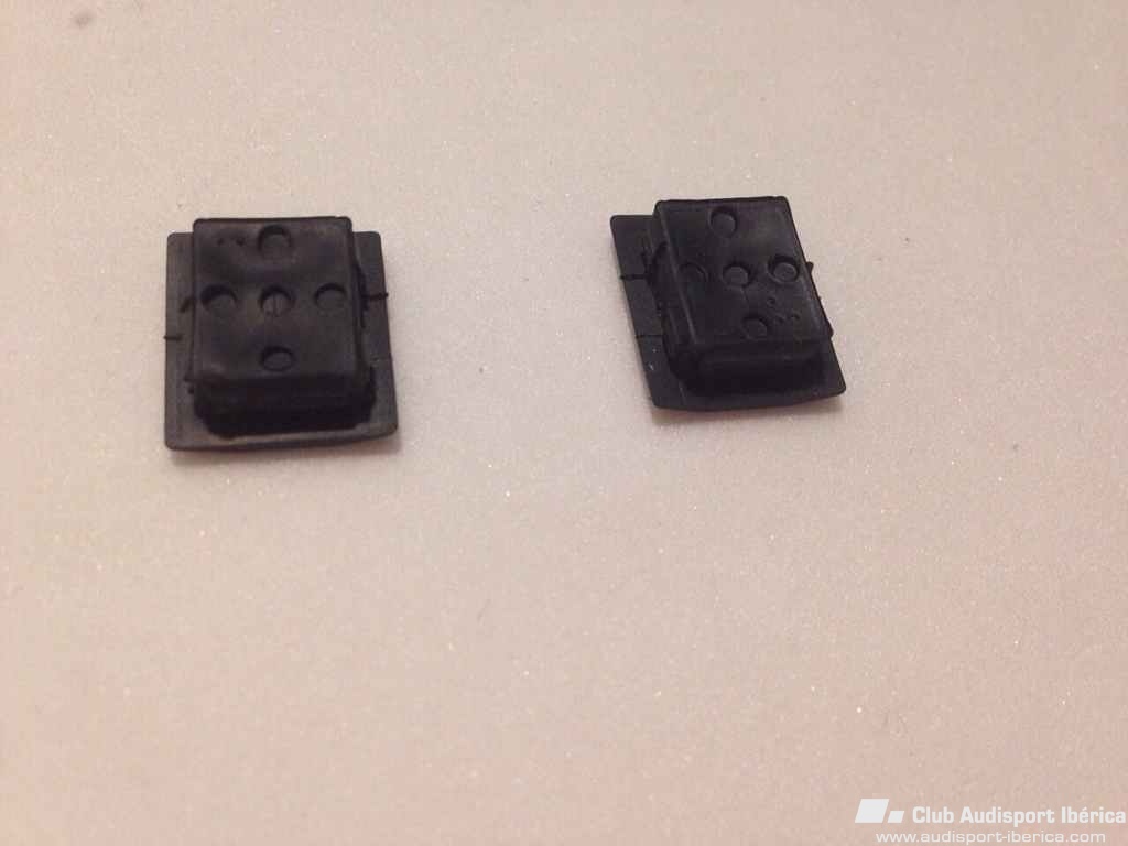

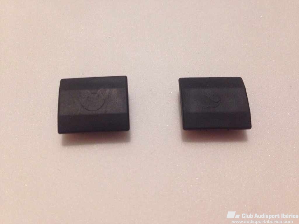

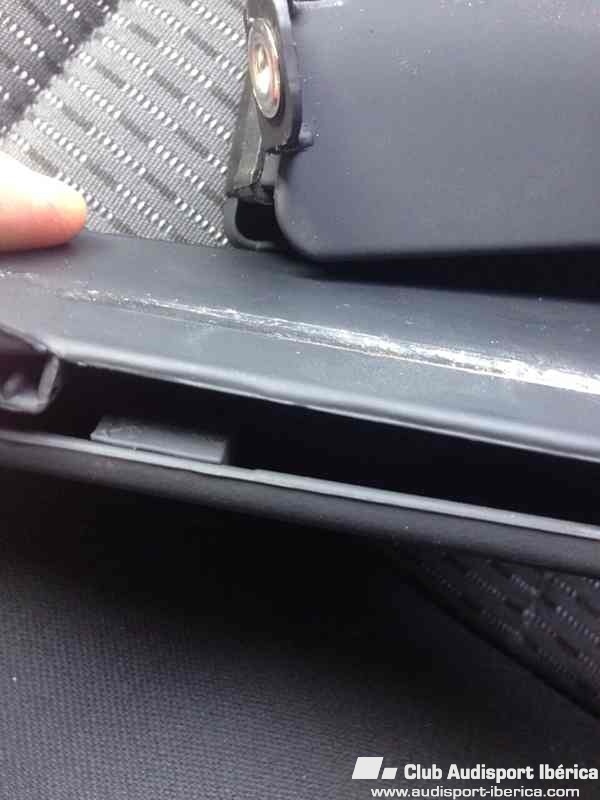

Ya di con las piezas, son unos topes de goma que van en el interior de los triángulos, están tan bien sujetos que la mitad se caen al desmontarlos, van simplemente a presión en la parte interna. Salu2.
Hola buenos días a tod@s estoy instalando una toma de mechero adicional a la que viene en mi coche y he quitado la consola central, me volví loco con los asideros laterales y su tornillo thor escondido, el caso que cuando quito el cenicero aparecen dos piezas de goma que no consigo ubicar para montarlo todo de nuevo. Tienen la forma de una casita y sin despiece no se donde estaban antes, como dije, muy cercano al cenicero. A ver si alguien me puede echar una mano, parecen por su forma tapones o algo así, os dejo unas fotos para que se vean mejor. Salu2.

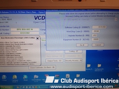

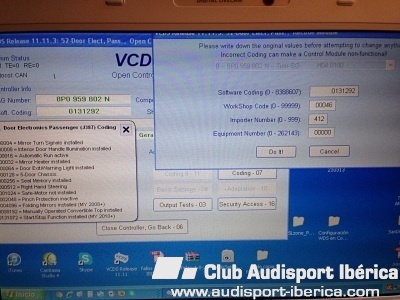

Hola buenos días a todos, compré en su día este cable para mi a4 b8 e iba perfecto, pude modificarlo todo sin problema, ahora he cambiado a un a3 8p sportback y de las cosas que he léido y he querido cambiar apenas me salen las opciones, alguien me puede indicar si es problema del cable, aunque si iba bien para mi coche de junio del 2011 ahora no entiendo que para uno inferior (marzo 2010) no me sirva. Leí algo sobre los labels pero no consigo aclararme. Querría activar el test de agujas, la función cornering y alguna cosa más pero con seguridad, también indico la zona de Granada por si podemos probar con alguien que lo tenga, aunque repito, con el anterior siguiendo los tutoriales no tuve problemas. A ver si podeis aclararme donde está el fallo. Salu2 y gracias de antemano.

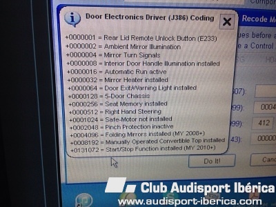

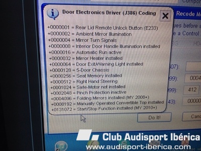

Pues he tendio tiempo de sobra de ponerlos, en la casilla equipamiento de cada puerta sumarle los 176 correspondientes, moverme por Granada a una temperatura de 4 grados y eso ni frío ni calor, ni poniendo el interruptor en posición neutra, ni enchufando la luntea térmica. El otro día con lluvia se empañaron aunque es cierto que había 10 grados. Recuerdo haberlos montado en mi a4 b8 sin problemas y esos sí aparecían los apartados para meterle los datos y sobre 12 grados se notaba como calentaban. Creo que si los pasos son los que habeís puesto, algo más está fallando y he leído, comprobado y todo lo que se pueda hacer y no consigo comprobar que vayan. Un saludo. Pd: es un a3 sportback de marzo del 2010, 2.0 tdi 140 cv, si podeis sacar una foto de vuestra configuración a ver como queda podría compararlo con lo que pueda estar mal en el mío. -

Ya, gracias por la respuesta, me he leído este hilo y varios más no una vez sino varias, como no se que parte hay que modificar pues personalmente no lo toco, el pdf también está mas que visto, el problema que no se donde poner esos valores, o mejor dicho como. He estado de nuevo esta tarde y mas de lo mismo. En la ventana de ayuda me aparecen como instalados. Adjunto un par de fotos a ver si se aclara un poco la cosa. Salu2. Pd: no m deja subir las fotos. -

Buenas tardes a tod@s, vuelvo a repescar este hilo. He montado los espejos y he mirado el vag-com, como no tengo claro que tengo que sumar ni donde, me espero a vuestras indicaciones, llego al apartado de la primera página donde sale ese menú de ayudad pero ya no se donde sumar o restar. Para no liarla a ver si me podeis dar un poco de luz, sobre una guía en pdf de modificaciones para el a3 8p me ha pasado lo mismo, no me coinciden las indicaciones para hacer cambios, ni el bit a cambiar ni su posición. Tengo un a3 SB del 2010 el 2.0 Tdi de 140 cv. Concluir que antes de escribir este post he leído y mucho, hace un par de años tenía un a4 b8 y pude modificar todo sin problemas, ahora parece ser que no lo veo tan claro. Un saludo. -

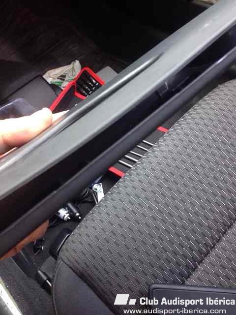

En la consola central,está ese ventilador del que he puesto las fotos, es la parte posterior del clima bizona que sale tirando hacia afuera de él, es de clips, tiene 4 y va encajado, tienes 4 mazos de cables que salen hacia afuera sin problema. El ventilador en si está con dos tornillos thor (creo que se escribe así). Al quitar los tornillos tiras del ventilador y sale, comprobar que sea ese es sencillo y más aún cuando tienes fuera el clima. La guantera es algo mas complicado pero vamos que se tardan 5 minutos escasos en descolgarla, te recomiendo el clima primero y si de paso te dan precio de la pieza y no te importa lo comentas aquí. Salu2 de Tole. -

Pues la verdad son los cableados traseros y exactamente no se explicarte, a mi me interesaba el grande negro porque es el que probando vi que alimentaba el clima y hacía que saliera el famoso ruido, luego tenía que ver cual era el positivo y negativo, patilla 1 negativo y la 5 positivo para poder probar, se ha quitado el ventilador y se ha limpiado falta montar y comprobar pero eso luego que hoy pega calor. Buscando por ese número luego dí con un parrt number que siguiendo buscando ha dado con un post de Reynols que la cambió igual que yo, Sensor V42 Fan Interior Temp, al final muchas cosas pero el camino es el bueno. Pongo las fotos. Parte posterior con los conectores, cada uno de un tamaño ideal para torpes y no liarla Conector negro que llevaba dos patillas pequeñas que hacen que corra un protector lateral y te deja ver los cables, con el polímetro no me llegaban las puntas, ojo antes de quitar capucha, cortar brida de retención, sino no sale, si teneis mucho interés podría sacar la foto con la capucha. Y ya al final quitando "2" tornillos se tira del ventilador pues va clavado con 4 patillas, el meollo de todo esto Hasta aquí el cuento, creo que puede servir a los demás y aquí estamos para ayudarnos, espero que la explicación no sea empalagosa ni extensiva pero seguro que a quien realmente le haga falta, toda ayuda es poca. Mirando un poco ese sensor no solamente es compatible para nuestro 8p sino para otros modelos y como sabeis, otras marcas. Salu2 de Tole. -

Pues si fijas en la última foto entre las dos patillas inferiores, estaba pensando en cortar un poco esa zona que se queda justo detrás del hueco del cenicero y pasar por ahí los dos cables usb que vienen y el del ipod que sirve para cargar el iphone entre otras cosas, otra opción es desmontar guantera y por ahí hacer un agujero porque si se me ocurre poner un disco duro o algo por el estilo no voy a tener sitio detrás del cenicero. El descubrir que el ruido porvenía de ahí fue al quitar el concert y ver que seguía el ruido, me habían dicho que era el ventilador de la concert cosa que no es así, al tenerlo desmontado pues el ruido se quedó mucho más localizado y yo siento decirlo pero soy muy perro para los ruidos, son muchos años viajando, muchos coches entre las manos y si algo suena, lo mínimo es saber lo que es, la solución vendrá o no pero identificarlo por lo menos. Bueno espero que no aburra el tocho, solamente resumía las chuletas de los exámenes y de eso hace ya unos pocos años. Salu2 de Tole. -

Ya está por fin, exactamente tirando si, pero ahora que está fuera se ven las cosas mejor, quiero aprovechar para remarcar como se saca la botonera porque aunque también es fácil, si te ciegas no lo ves, os he hecho una foto y he marcado justo las dos patillas que hay que pisar para que salga, falsamente tenía tendencia a salir de un lado y el otro como girar y no es así pues lo único que hice fue doblar el plástico que por suerte no se rompió y eso fue en los dos lados. Ahora viene el tema del clima, al final son dos tornillos los que veo y como era de esperar tengo casi de todos los tipos de destornilladores excepto ese p*** que no lo tengo, mañana me lo llevaré y que me lo quite un amigo. He hecho también otra foto para la gente que tenga mis mismo problema lo tenga más claro, la foto es justo la parte interior del clima, marcando las 4 patillas que salen tirando y con un círculo el alojamiento del famoso ventilador, que haré fotos cuando lo saque también. Reynols cuando pueda me dices donde pillaste el componente del ventilador o si hay que ir a la casa pues a ver que s/n tiene. Y toda esta movida viene por daños colaterales pues todo es a raíz de querer instalarle el Dynavin d99+ por lo que habrá que desmontar otra media parte del coche. Salu2 de Tole. -
