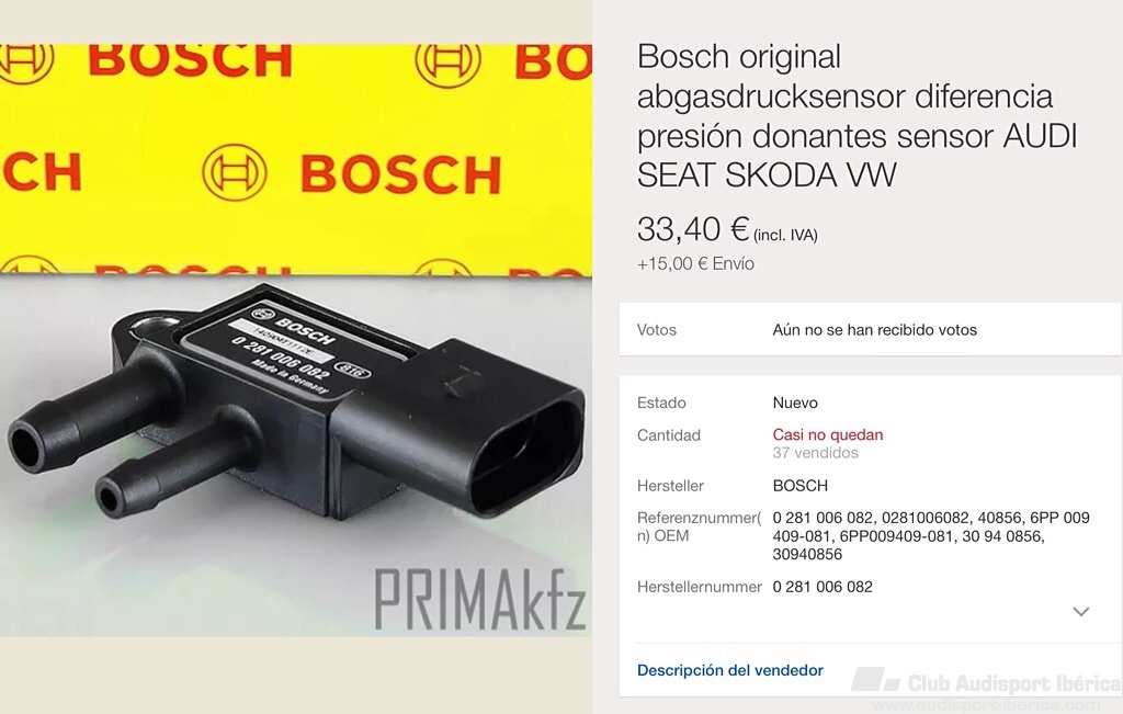

Hola a todos, no me salió el aviso de tu comentario Aucar, de momento el coche bien, sin avisos y con consumo normales. He observado que aproximadamente cada depósito, eso es sobre 800 kms ( hago bastante ciudad ), me di cuenta que estaba el filtro regenerando, olor, revoluciones altas a ralentí, eso,al llegar a casa por lo que salí de nuevo y me hice 15 min a mas de 2500 RPM. Al volver, estaba el coche bien de nuevo, reconozco que es un auténtico coñazo, quizás con el tiempo me plantee anularlo o cerrarlo al máximo con la junta, porque tener que estar pendiente de esto con una marca como Audi, es de verguenza, lo peor de todo es que el coche no te avisas cuando regenera. Eso sí, para trucarlos como está el mío y me imagino que muchos más, para eso si saben. Un saludo a todos. -

Como ya me había saltado el testigo del filtro y se quitaba, estaba mas o menos informado del problema, en Badajoz pregunté en la audi y no podía dejar el coche allí al tener que regresar y me dijeron que al llegar lo acercara al taller. Lo que hice fue pedir la pieza y no moverlo mientras. Había observado con el vag que el filtro no se llenaba por lo que hacía bien la regeneración, y tanto, como que estaba haciéndolo casi todo el rato. Cada coche es un mundo y hay que tener cuidado, de ahí no generalizar en nuestras averías, vamos indagando y podemos intuír por donde van los tiros, pero repito, que nadie piense que esto es matemático y las averías son iguales para todos. Espero haber aclarado un poco más el asunto. En unos días si no me sale el fallo le volveré a pasar el Vag y así observo el nivel de partículas en el filtro. Un saludo. -

Hola, buenas noches, Asturias, el coche cuando vine de viaje ya no lo cogí más, comentar que hice unos 1200 kms con ese problema y como dije mas arriba, start- stop k.o., ralenti a 1000 rpm, consumo bestial de combustible, pero aparte de eso el coche iba perfecto, rendimiento,repris y demás sin problema. Me he apañado con la moto y por eso no toqué el coche, había pedido la pieza y era cosa de días de que me llegara. Salu2. -

Hola buenas tardes a todos, hoy al fin hemos podido cambiar la pieza. En primer lugar indicar que vino un poco mas tarde de lo indicado pero bueno el caso es que ha llegado. Comentar que en lugar de pedir la de Audi, hemos pedido la original de Bosch, es la misma y sale un poco más económico. A la hora de montar, especifico para el audi a3 sportback del 2010 quedaba el tornillo tor muy mal, por lo que os indico, se quita un tornillo superior que suelta la pieza entera, una vez suelto, se desplaza todo hacia adelante y quedan mas a mano los tornillos, se quita la sujección de la pieza con otro tor y la de las tuberías con tor también, las bridas que sujetan las dos tuberías son de presión. Si alguién tiene dudas que avise que le saco fotos y se lo muestro con más detalle. Quitamos la antigua y colocamos la nueva, procedo a borrar los fallos y cojo el coche, la verdad que le hemos dado un poco de cera a ver si se repetía el fallo. En primer lugar indicar que de nuevo vuelve a funcionar el start- stop, en la casa me dijeron que por seguridad era de las primeras cosas que se desconcectaban, buen comienzo. Seguimos la marcha y todo va perfecto por lo que de momento ha ido bien. Como está el hilo si vuelvo a tener problemas os lo haría saber. Pongo una imagen de donde lo he comprado, espero no infringir ninguna norma por el asunto, al haber sido satisfactorio intento compartirlo. Lo dicho cualquier pregunta lo decís e intento aclararlo. Un saludo y de momento problema resuelto... Pd: recordar que la pieza es la original de Bosch, vamos que para el caso es igual de válida. -

Pues sinceramente con esos palos da menos miedo intentarlo uno mismo, pues como habeis dicho, no se complican y como son los que cobran, lo cambian todo "por si". A ver cuando llega lo mío. Salu2. -

Aucar, podrías poner el fallo que te da o indicarme si es como el mio? Mas que nada poder compararlo, yo ya pedí la pieza el otro día, a ver cuando llegue. Salu2. -

Pues la verdad porque no interpretaba el error como tal, pero esta mañana lo he confirmado con mi cuñado que sabe bastante más que yo y hemos pedido la pieza, vendrá sobre el día 8 o 9 ya os tendré informados, decir que el sensor en mi audi a3 sportback del 2010 está muy a la vista en la parte izquierda de la carcasa del motor, si alguien le interesa le puedo sacar fotos y ponerlas. Indicar que de los dos tubos el más delgado el de la derecha viene uno con unos 5 cms de longitud y va al aire, puedo confirmar que es así, o sea que no es que se haya cortado ni nada. Desmontarlo pues como habeis comentado por aquí, una llave tor o allen ahora mismo no recuerdo e ir soltando las abrazaderas que tiene, imagino que en 10 minutos está cambiado. La he pedido directamente con la referencia de bosch, en cuanto le metes los aros se sube la pieza, al menos en ebay. Ya os iré contando como he dicho antes. Por cierto, cambiar, borrar averías y poco más entiendo, volverá a funcionar el start- stop, bajará el consumo, las rpm, vamos que todo a la normalidad. Salu2.
