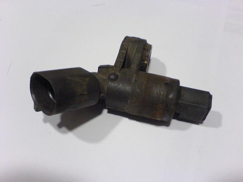

Hola Chirrito, Hace un tiempo tuve el mismo problema que tu. El Vag-com me daba exactamente el mismo error intermitente. Pense que seria el sensor de ABS, lo cambié y seguia igual Al final ha resultado ser el cable que estaba en mal estado. En tu caso comprobaría que no estuviera sucio el iman del sensor o que el cable este bien conectado.

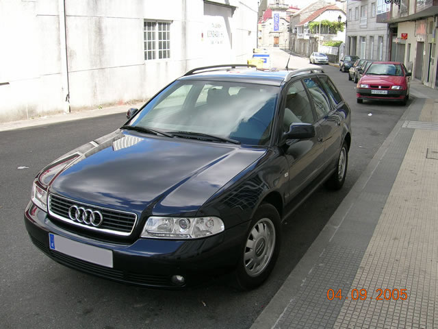

1.si. 2.Si no llevas lupa tienes que usar bombillas D2S, o las D2S en el kit. 3.el kit trae transformadores y bombillas. foto del kit 8000ºk en mi A3 En la foto se ve bastante azulado, te aseguro que luego no se ve tanto, a mi me parecia que era de 6000ºk en lugar de 8000ºk. El 6000 es blanco blanco. Cuanto mas color tiene el xenon menos lumenes. Pero de 6000 a 8000 no vas a apreciar la diferencia. En esta pagina aparece la foto del kit 8000ºK http://www.audisport-iberica.com/foro/inde...7206&st=120 Saludos
