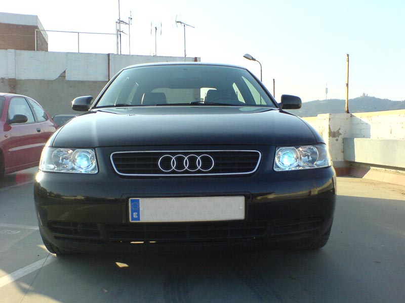

	Hola! Yo llevo unos Well-Done H7 8000k en mi A3 (1999). Hace casi 1 año y estoy la mar de contento. Alguna vez he codigo otro coche sin xenon y lo he echado bastante en falta. Por suerte los usuarios de coches no tan nuevos no tenemos el mas minimo problema. Con Los modelos mas nuevos pueden aparecer parpadeos fallos de bombilla en el cuadro... (Y suerte que aqui hay pocos bmw´s... pq esos si que parecen discotecas andantes..) Sobre calentamiento de balastros y perdida de luminosidad de las bombillas no he oido nada y eso que conozco muuuuchisima gente que los lleva y para nada ninguno de estos. Si es cierto que algun transformador de los kits puede fallar, bombillas muuuuuuuuyy rara vez. (los balastros se cambian en garantia y punto) Buena idea lo de la lista, asi veremos que modelos y años de coches pueden tener problemas y que tipo de problemas. Un saludo B)
