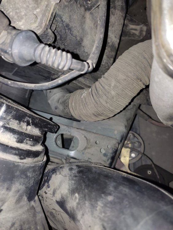

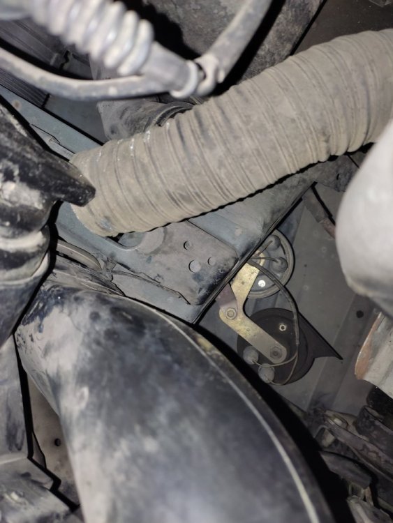

En las fotos, arriba, se puede ver lo que monta mi coche He intentado tapar el conducto con un tornillo y girando el codo de goma hacia arriba, para evitar que tire la gasolina. Al principio ha ido bien, hasta que el coche se me ha parado. Al abrir el capó, he visto que había escupido el tornillo y salia bastante gasolina, lo cual indica que acumula bastante presión, no es una fuga mínima -
