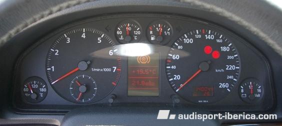

Hola a todos, esta tarde se me ha encendido la luz del airbag y no consigo apagarla. Mi coche es un A4 B5 1.8T de Sept-95. y solo tiene airbag de conductor. El caso es que necesito ver donde está el fallo y para ello necesito comprarme un cable con el software. Los he visto en ebay desde unos 6-7 euros, pero ¿hay algún vendedor de ebay que sea especialmente fiable? ¿me vale cualquiera de esos cables baratos sin riesgo para el coche? Muchas gracias a todos.

Te sorprenderías de las cosas que se pueden hacer con un JBC y 20 años de experiencia.... ;-))) Eso si, ayudado con una lupa binocular, que facilita mucho el trabajo. :-)) Ernesto. -

¿Para que quieres una maquina de reballing? con un JBC vulgar, te sueldo yo los que tu quieras :-))) ¿Donde has encontrado las pantallitas? A mi aún no me falla pero nunca se sabe.... Lo que si que me ocurre es que con el calor, empieza a perder luminosidad hasta que casi no se ve, pero son todos los pixeles al mismo tiempo, no se me va apagando a rallitas. Tengo que desmontarlo y comprobar a ver si es del sensor de luminosidad del cuadro. Si no, igual me toca cambiarlo. Ernesto. -

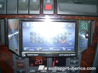

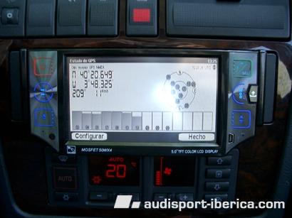

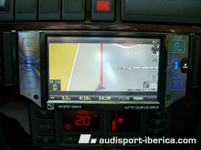

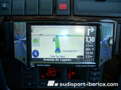

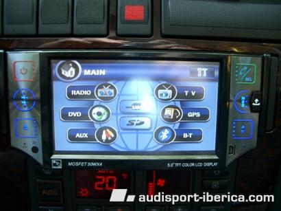

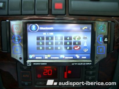

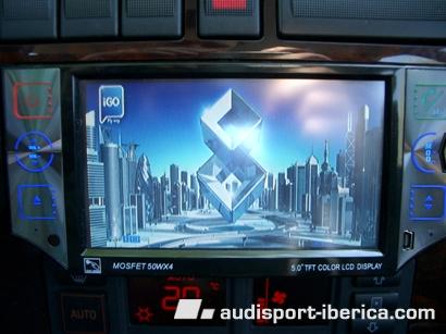

Hola.... Seguro que te gusta este post... ;-)) http://www.audisport-iberica.com/foro/inde...t=#entry2836658 Sobre la radio, depende lo exigente que seas, el sonido no está mal, pero si escuchas musica o ves pelis desde el DVD, notarás como se "cuela" el ruido del motor que hace que gire el disco. Si llevas la radio y el GPS al mismo tiempo, cada vez que el GPS toma el control del audio, es decir, cada vez que te bvaya a dar una instrucción, se calla la radio, pero trada mucho tiempo en reaccionar. Circulando por ciudad es un infierno, ya que no llegas a escuchar casi nada, por que el GPS coge continuamente el control de la radio. El Tomtom no funciona bien, de vez en cuando casca y te da un error de memoria. El IGO va bien y creo que otros también, pero los he usado poco (yo es que soy mas de Tomtom). En resumidas cuentas, es un juguetito que está muy bien para cacharrear, pero ni es bueno como equipo de musica ni es bueno como GPS. La tele (TDT externo) y las pelis se ven de PM. Creo que es mejor opción de compra esto http://www.chinavasion.com/product_info.ph...plays-divx-mp4/ y llevar un GPS independiente, para que no intefiera el funcionamiento del uno en el otro. Por cierto, estoy convencido de que compres lo que compres, si es de origen chino, tendrá los mismos problemas que te he comentado. Si tienes más dudas, preguntame :-)) y si te acercas a Alcorcón, te la enseño en directo (la radio).

Hazte el brico y te dejará de parpadear, es un mal endémico de estos coches. Ernesto.
Mirate este brico, haz todos los pasos, a ver si tienes suerte, pon especial atención a limpiar los contactos dorados de las pantallas con alcohol, es posible que la humedad haya oxidado los contactos. http://www.audisport-iberica.com/foro/inde...c=103400&hl Suerte. Ernesto.

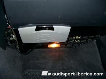

Pues es posible, a ver si se extiende esto del TDT en el coche y empiezan a sacar cacharritos buenos y baratos. Hay gente que dice que los que traen los BMW de serie se ven de PM. La verdad es que me encantaría tener uno que funcionase bien y que los crios tengan tele en los cabeceros traseros para viajes largos y cortos... y no depender del DVD. Ernesto.
Lo del cable de la marcha atrás hay que conectarlo al interruptor de la palanca de cambios (si existe, que supongo que si). Comprueba si al conectar ese cable a masa se habilita la entrada de la cámara trasera. Es lo mismo que el cable que hay que conectar al freno de mano para que te deje ver pelis, TDT, etc. En mi caso, al conectar ese cable a masa, me deja ver las pelis y la tele en marcha. No tengo nada claro que si lo conectas a la luz de marcha atrás vaya a funcionar, por que ahí tendrás una tensión de +12V. Otra solución es que montes un interruptor en el salpicadero que conecte o desconecte ese cable a masa, aunque es más incómodo. Ernesto.
