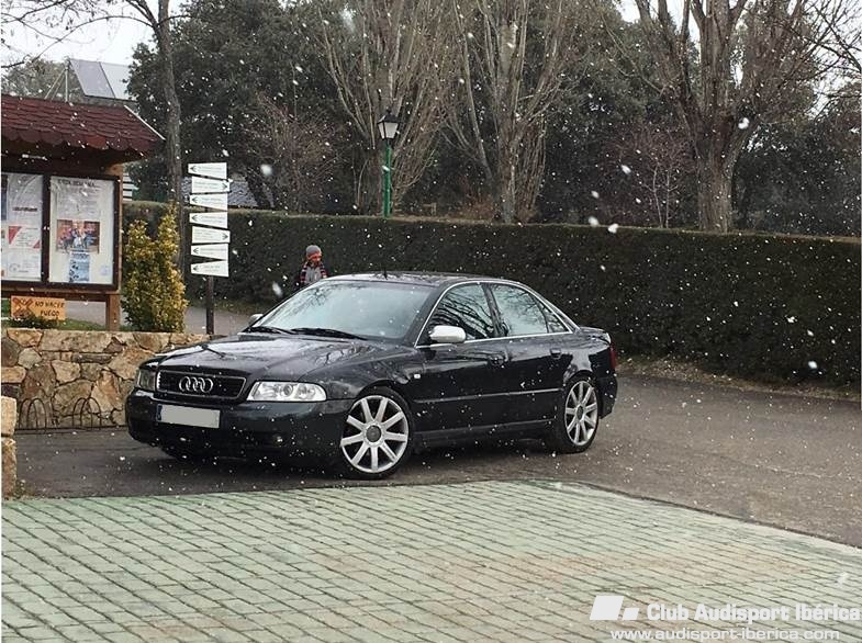

  1. Buenass chicos, actualizo con unas fotos de este finde en la sierra de Madrid probando el quattro:

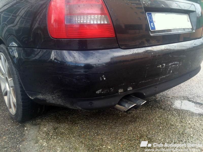

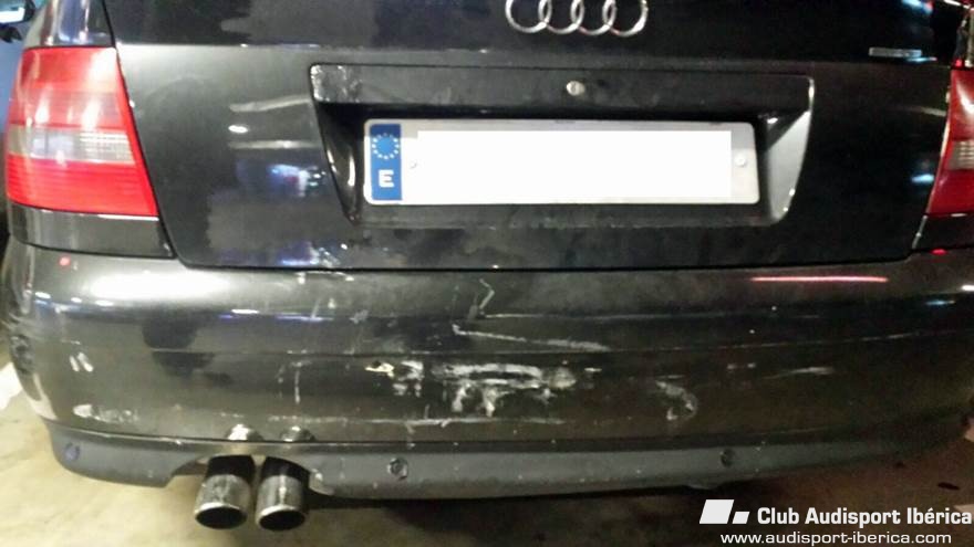

  6. Muchas gracias a todos por las respuestas, conducía mi hermano pero todos ok Respecto el parachoques, esta bastante peor que como se aprecia en las fotos, tiene un pequeño boquete a parte de multiples arañazos considerables, pero lo peor viene por dentro ya que la barra metalica de dentro del abs esta separada del propio abs y abollada. Según tengo entendido eso influye directamente en la eficacia del parachoques haciendolo poco seguro. Luego si puedo subo alguna foto del boquete y tal. Y un parachoques de a4 son 400€ y el del s4 423€ mas pintar claro está, lo malo que perderia el parktronic. S2
  7. Bueno actualizo con una nueva mod, parachoques trasero con estampado de ibiza en blanco, queda muy guapo: Me dieron ayer en un semáforo, culpa suya, su coche además quedó muy mal. Los daños: - Colas de escape arañadas (que no se si el seguro me cubrirá algo al no ir de serie en el coche). - Parachoques arañado y abollado, a parte de que se ha separado la parte metálica de dentro con la exterior. - Parte inferior del porton del maletero algo rallada y con un pequeño bollo. Mi intención es poner el parachoques s4 abonando yo la diferencia con respecto al normal, la diferencia son unos 30€ según el etka. ¿Alguno lo habeis hecho o sabeis de alguien? ¿Es viable esta opción? S2

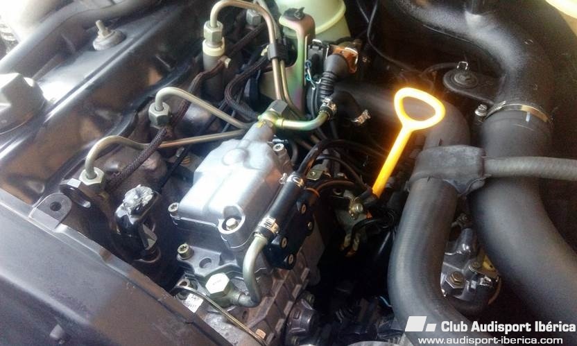

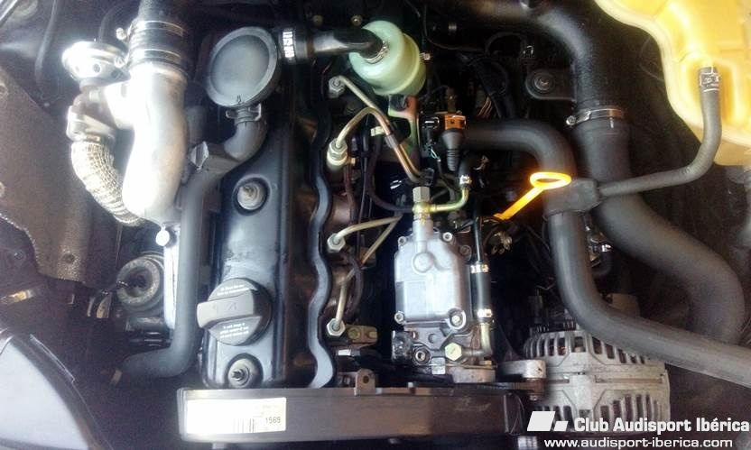

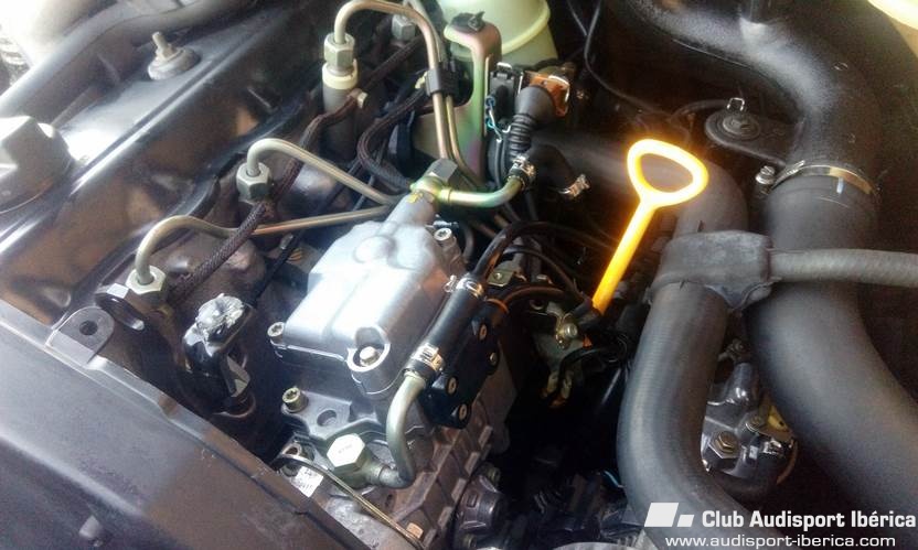

  15. Bueno traigo noticias frescas!! Tema del humo, falta de potencia y pérdida de combustible y refrigerante reparado. Se le ha cambiado: -Juntas de la bomba inyectora. - Manguito de presión del turbo. - 2 Manguitos del refrigerante (Los que van del radiador a la bomba) La verdad es que ha salido muy baratito todo, poco más de 100 euros en materiales. Así ha quedado de limpito S2
