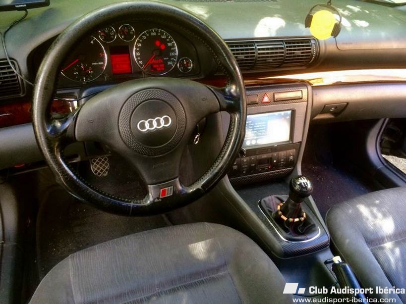

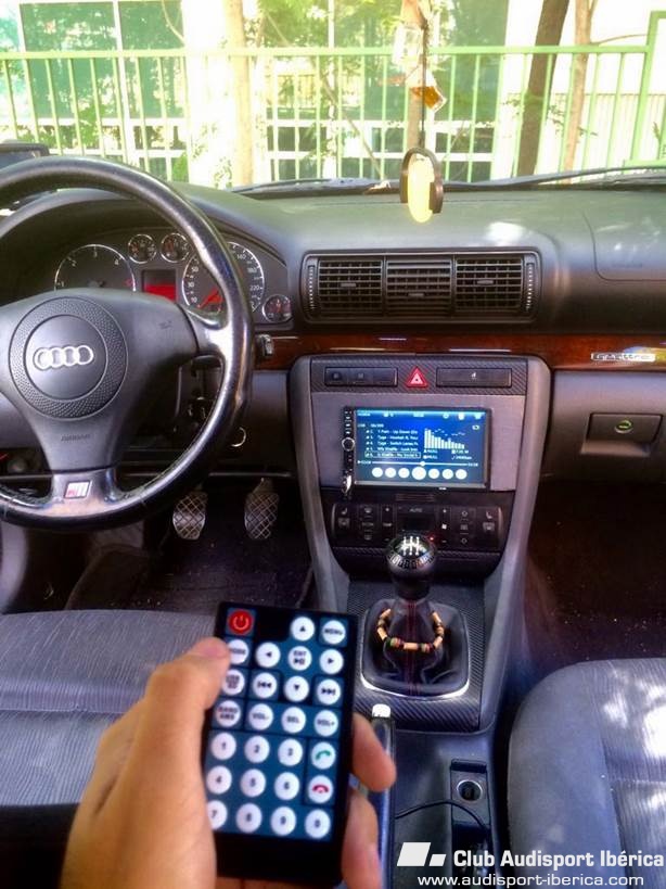

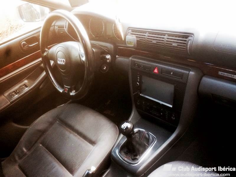

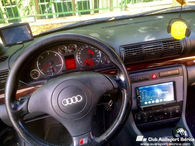

Bueno, ahora que he tenido un poco de tiempo he podido adecentar el 2DIN. Lo primero que hice fue cambiar algunas conexiones por que sonaba muy mal, mirad cuantos cables salen de mi consola Y ya una vez puesta, y sonando mejor que antes el marco actual, que a pesar de ser provisional no queda mal: -

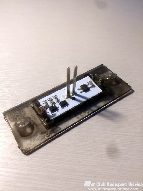

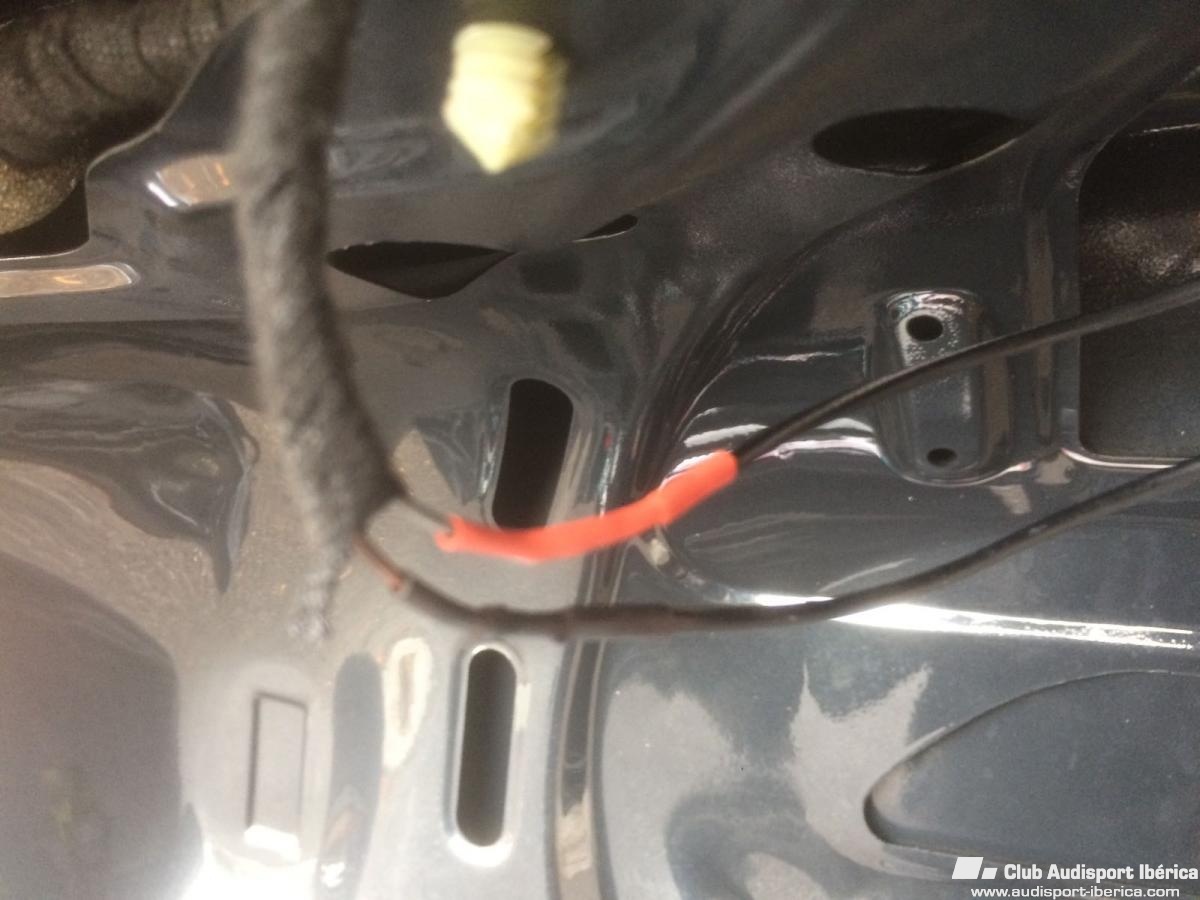

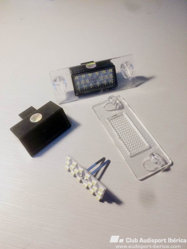

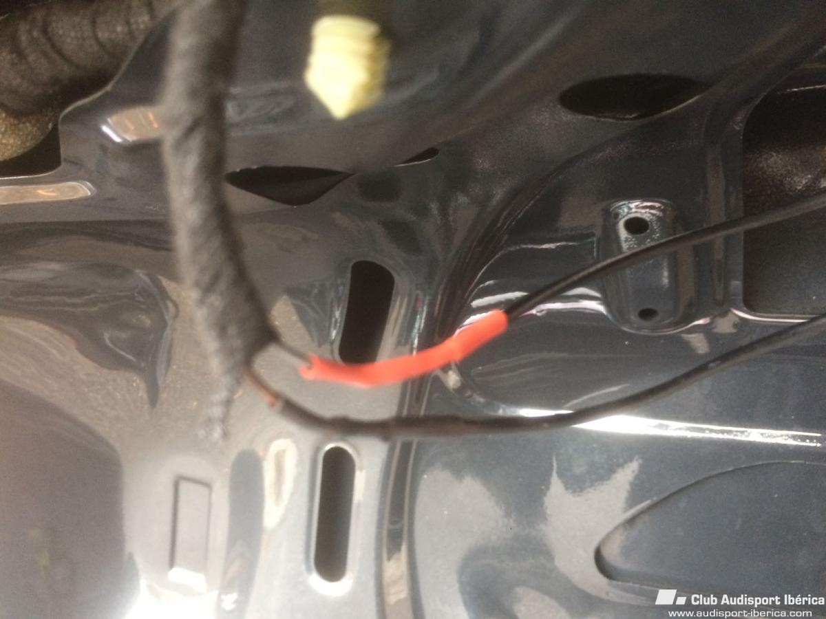

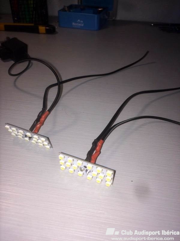

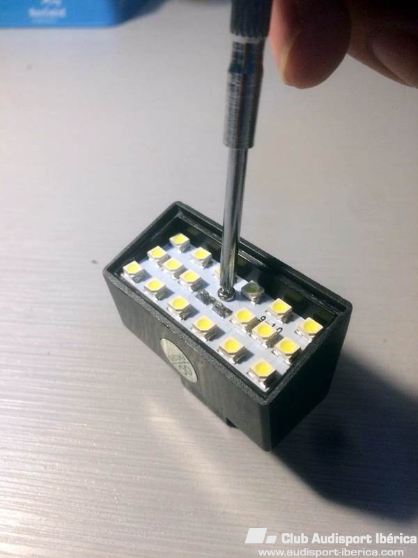

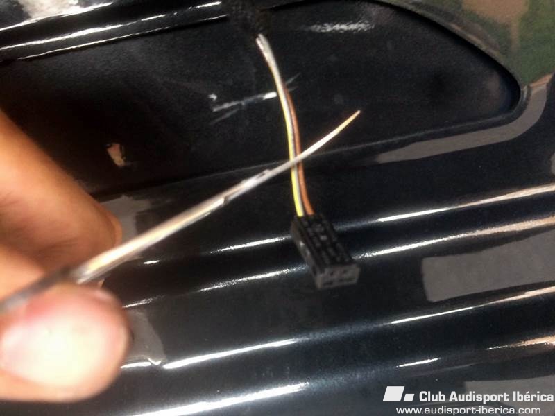

Ahora, una vez pegados los leds a la parte transparente del plafón OEM, introducimos el conjunto en el portabombillas OEM, sacando los cables por unos agujeros que trae ya hechos: El siguiente paso es desmontar el embellecedor del maletero, desconectar el cierre y las luces de la matricula. Una vez con todo desmontado, cortaremos los conectores originales para soldarlos a nuestro plafón: -

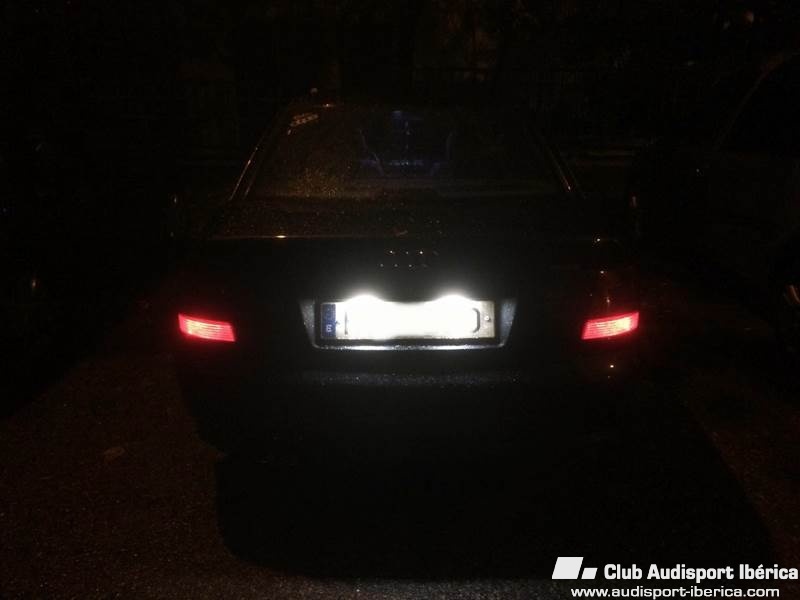

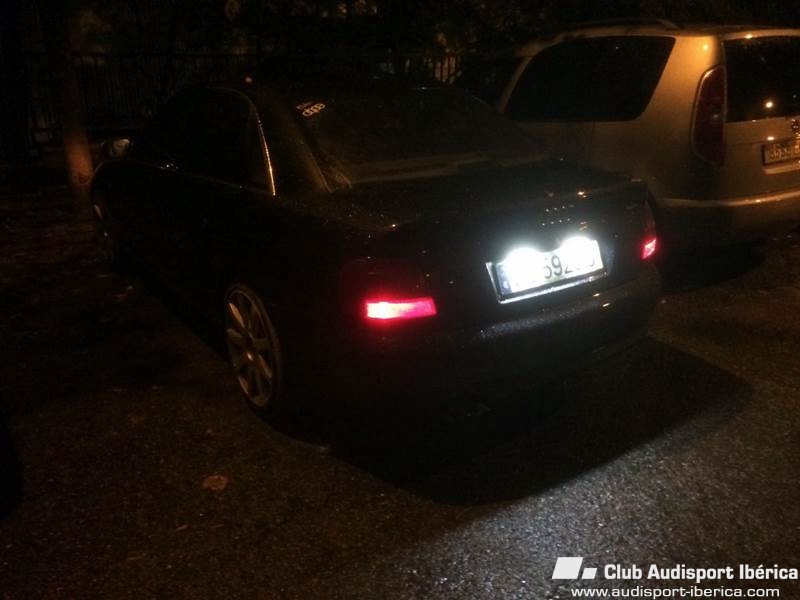

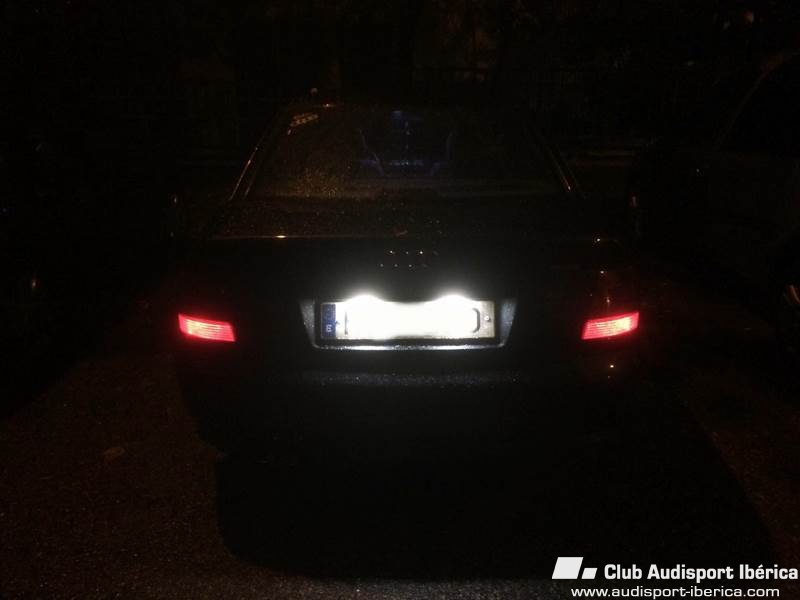

Bueno tras unos días en los que he podido empatizar más con el 2 DIN de 60€ aprovecho para NO recomendaroslo a ninguno. - Por un lado la estética, no me gusta que sea tan pequeño, queda muy pegote en el coche. - Por otro lado, no me ha dado ningún problema, va fluido y cumple sus funciones, el caso es que en el tema sonido los 60W mueven demasiado los nokia de serie y distorsionan mucho, o por lo menos quiero pensar que es eso. Las opciones de ecualización son bastante escasas, etc.. El caso es que montaré otro 2 DIN de gama media (250€ +/-) cuando tenga dinero, que tengo otras cosas mucho más urgentes. Cambiando de tercio me animé a cambiar las luces de la matricula por un plafón led (los que llevan los coches nuevos). Pille estas: http://www.ebay.es/itm/252221142417?_trksid=p2060353.m2749.l2649&ssPageName=STRK%3AMEBIDX%3AIT Pero por supuesto, no eran plug and play, es más, casi desisto por la que hay que armar. Yo lo adapté de esta manera: Lo primero hay que "romper" el plafón nuevo, separando la parte de plástico transparente del plafón en si. Una vez hecho esto quitaremos el único tornillo que hay: Nos quedará tal que así: Vemos como encaja perfectamente en el plafón OEM de nuestro coche, más adelante, una vez limpio de carbonilla lo pegaremos con silicona transparente: El siguiente paso será soldar o simplemente pegar dos cables a cada salida del plafón (+ y -). Yo soldé con estaño y lo reforcé con cinta termoretractil: -

Y...¿opiniones sobre el producto? Pues no os voy a decir que me ha sorprendido gratamente, simplemente dan lo que prometen, un 2 DIN bastante básico y sencillo de usar. S2 -

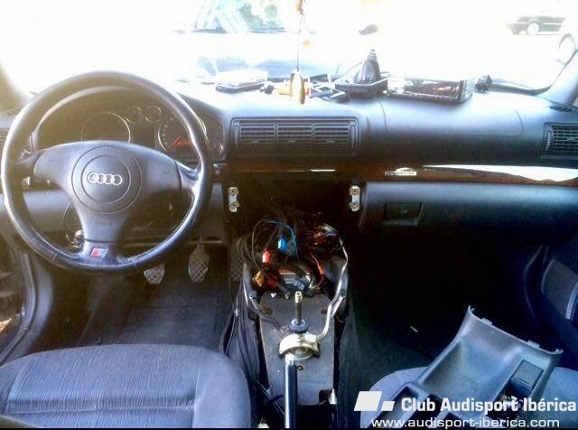

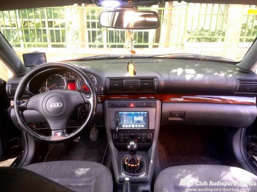

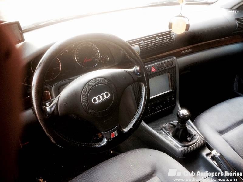

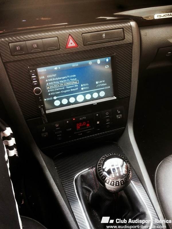

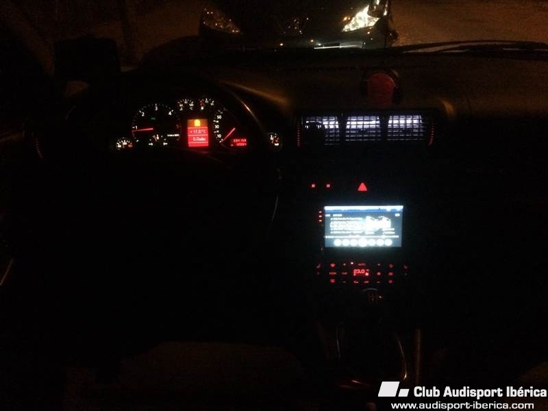

Bueno, hoy he tenido un rato y he podido montar el 2 Din a falta de retocar varios aspectos: Aqúi la maraña de cables. Ya os enseñaré más adelante lo que ha salido de mi consola, ni yo mismo lo se. Y ya con el conjunto montado. El embellecedor es muy provisional, cuando saque un poco de tiempo me haré un buen marco: -
