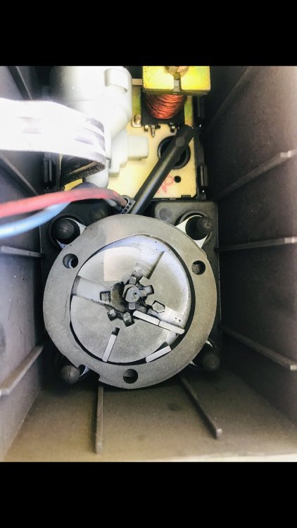

Buenas Atabasco, ahora que lo dices si que he montado mal una cosa. El anillo que recubre las aspas difiere un poco de cómo estaba montado en la bomba original. En cuanto pueda lo cambio pero la verdad es que el coche abre y cierra sin problema. El apriete lo he dado más o menos a ojo igual que estaba. Al abrir la bomba la encontré tal que así: Después de ser arreglada: Hay que darle una “vuelta” más a la anilla para que quede como debería. En el caso de la carcasa de fuera creo que está bien: Antes de ser reparada: Ya arreglada: Me ha dicho un chico que lo del tiempo maximo de trabajo excedido puede ser por el pulmón de la bomba (la pieza blanca de la imagen de arriba). No se si será muy complicado cambiarla. -

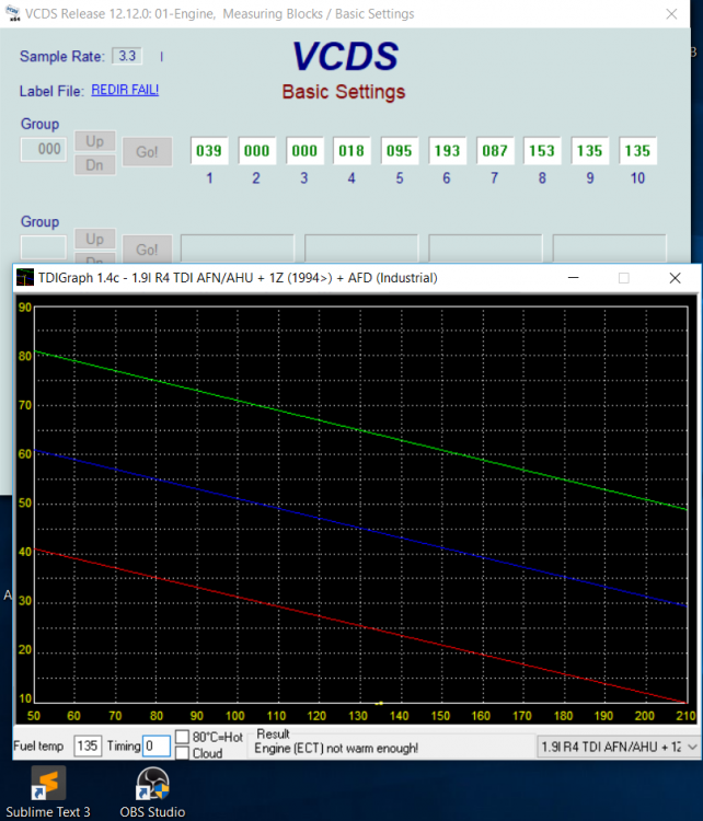

Buenas luis, perdona la tardanza. En mi caso ya he averiguado por qué no me marca el timing. Si te fijas en mi última captura arriba pone "REDIR FAIL!". Esto quiere decir que el vag no encuentra los labels para conectarse al módulo "Engine" de mi centralita. Mi motor es un AFN 1.9TDI quattro del 99, y la versión del vagcom es 12.12.0. Si alguno teneis el mismo motor y misma versión de vagcom...¿me podríais pasar los labels que os salga en el módulo "Engine"? Creo que debería ser "038-906-018" pero no estoy seguro, además no los encuentro por ningún lado. -

Actualizo con un log del timing de mi coche. El motor estaba caliente aunque diga que no. Como veis, el puntito amarillo aparece entre el 130 y el 140 abajo del todo. ¿A que se puede deber?. La N75 la he comprobado y está más o menos ok. Tiene que quedarse al 0% cuando esta en ON y en 100% cuando esta en OFF. La única variación que he encontrado ha sido que en OFF da 99,6% pero no creo que sea muy alarmante. ¿Qué opinais? Un saludo! -

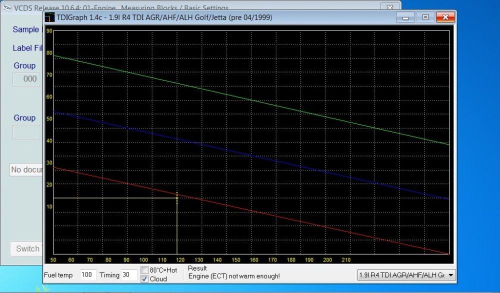

Mm no exáctamente. La gráfica tiene los valores verticales que van de 10-90 y los horizontales que tienen un rango entre 50-210. En mi caso solo funciona la barra horizontal, que oscila entre 120 y 125. Por el contrario la barra vertical (10-90) no sube nada, se queda a 0, o más bien a 10 en este caso. Adjunto una gráfica ejemplo que NO es de mi coche: En mi caso donde pone timing oscila entre 0 y 2, y el puntito amarillo aparece pegado al número 120, abajo del todo. Si he seleccionado mi motor correctamente y el motor estaba caliente. A ver si esta tarde puedo subir la gráfica de mi coche. Respecto a la n75, esta tarde comprobaré con el canal 11 del vagcom si sube y baja la barilla correctamente. Un saludo! -

Buenas Mariolo, yo la corredera la llevo entre 3 y 3.2, la EGR tambien la llevo anulada con una chapita desde hace un año y el cata está por vaciar. Van a parecer gemelos del capó para dentro. Mi mayor problema esta en el timing, en la grafica me marca 125 o algo así, y el punto pegado al suelo, es decir a 0. No se si atreverme yo o llevarlo a un taller. La correa me la cambiarlon en una bosch service pero se ve que no son muy amigos del vagcom. Tienes razón, el turbo nos tarda un poco en cargar, aunque no he visto una gráfica que vaya perfecta acorde con la linea azul. Igual es normal. Con respecto a lo de tu repro, yo opté por meterlo en banco más que nada por ver cuanto daba de serie y cuanto gana con la repro. Ha ganado lo prometido, unos 30 cv pero me tiene mosca que solo diese 102 cv al principio. Sólo puede significar que algo no va del todo perfecto. Yo si fuese tu me pasaba por un banco a ver si da los 145 que prometen con la repro, ya que todo esto depende del estado del coche antes de hacerla. Un saludo! -
