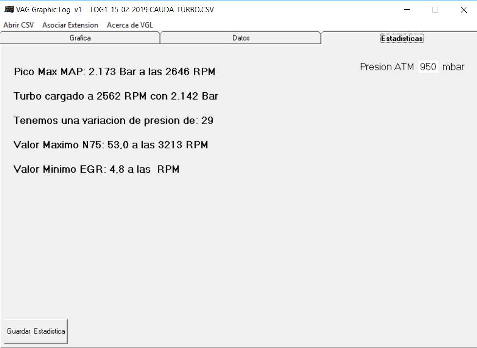

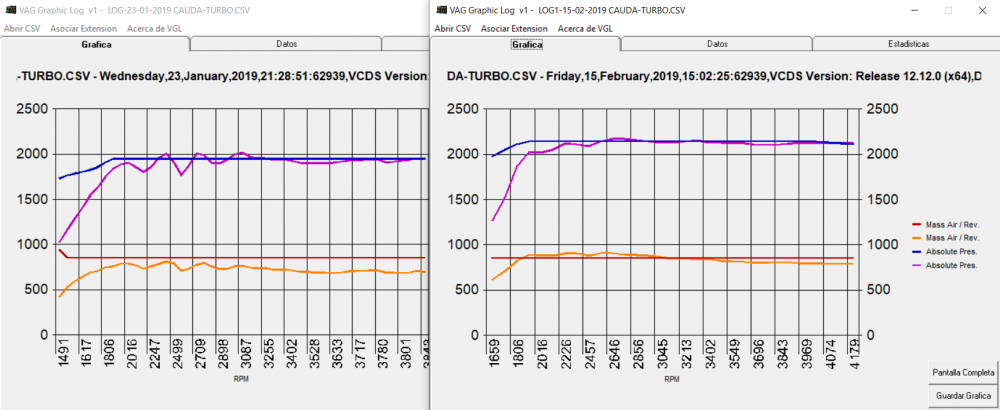

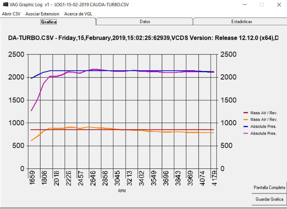

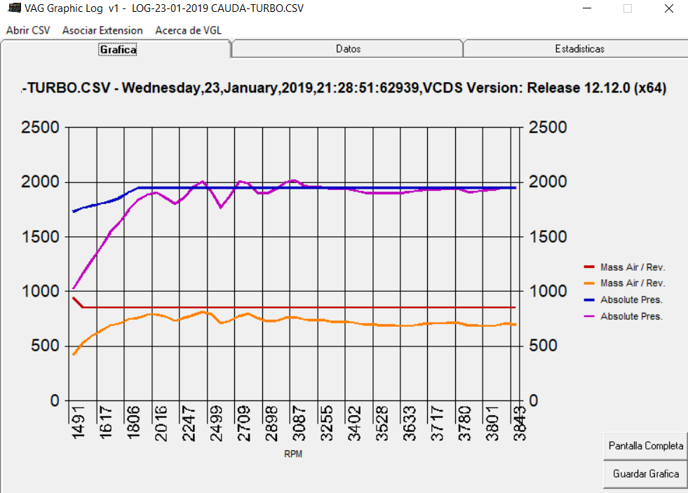

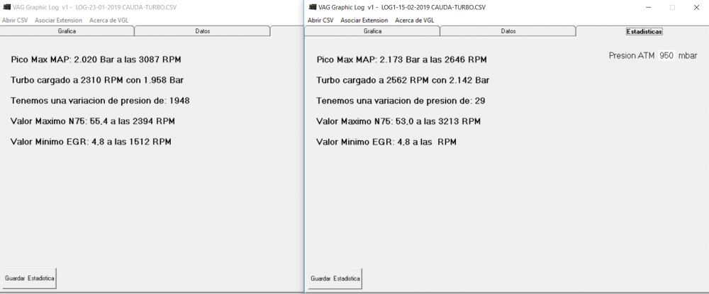

Bueno pues se viene actualización "gorda". Se le ha hecho: - Pulido de faros - Limpiadores de admisión (Liqui Moly) y de inyección (Xenum Ultimax Diesel). - Reprogramación en BND - Pintado de llantas Os voy a dejar unas gráficas para que veais como funcionan los limpiadores, y si de verdad son efectivos. Decir que el coche tiene 385.000 km y no se le ha limpiado nunca nada (hablo del motor, no soy tan guarro). Los logs se han hecho en 4 desde 1300rpm hasta llegar a las 4000, siempre en la misma recta. Log del coche antes de todo el proceso, así es como estaba: Log después de los limpiadores: Log después de la repro: Comparativa del coche antes de los limpiadores (izquierda) y después de éstos + la repro (derecha). Como veis, aunque evidente por la repro, hay una mejoría brutal, aún así, para mi pesar, el coche no está perfecto. Os cuento. LA REPRO: El abuelete dio 102 hp y 200 nm de par motor en el primer banco (de serie). Me dijeron que tenía el caudalimetro roto (no me dijo nada el vagcom nunca) pero que con la repro lo que hacen es anularmelo para que siempre inyecte la mayor cantidad de gasoil posible. Yo a día de hoy sigo dandole vueltas a que será mejor poner uno nuevo que anularlo, pero me dijeron que no hacía falta. ¿Alguien sabe si esto esta bien o me dará problemas en un futuro?. Me fio de ellos ya que son unos profesionales, simplemente es por contrastar opiniones. Tras la repro y ese "pequeño" percance el coche dio 131 hp y 280 nm de par. Por algún motivo, a mi coche le faltan 8 cv, ellos me recomendaron cambiar los inyectores por los de una vw t5, pero visto el precio que tienen me aseguré si el problema venía de ahí. Vagcom en mano me enc uentro con que tanto la corredera (001) como los inyectores (013) estan OK: La corredera oscila entre 3 y 3.2, creo que es el valor óptimo. Los inyectores tienen que dar menos de 1 todos, y su suma tiene que ser cercana a 0, así que a mi entender están ok. ¿Entonces, cual es el problema? Revisé el valor del timing y se ve que está tan alto que ni me lo marca, me marca "0". ¿Puede el timing mal ajustado hacer que pierda potencia el coche? Por lo demás, no es que yo note falta de potencia, el coche va muy muy bien, con la repro y 80nm más de par se nota un montón el tirón, pero me gustaría saber como recuperar esos 8 caballitos que se han perdido por el camino. Os dejo con unas fotos del coche con las llantas "nuevas". Un saludo! -

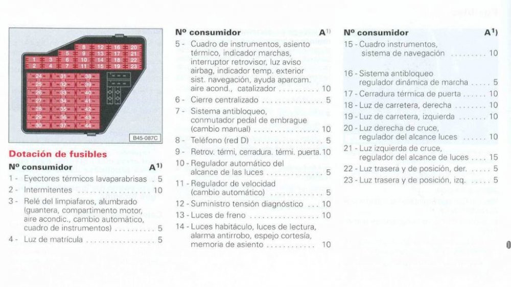

luz de posicion fundida continuamente.
varito_calvito responde a luislucena de discusión en Audi A4 B5 (1995-2001)
Supongo que habrás mirado el fusible de ese lado no? -

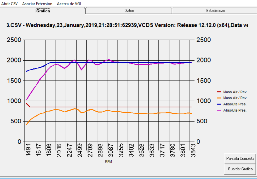

Muchas gracias, aún así sigue siendo altísima. -

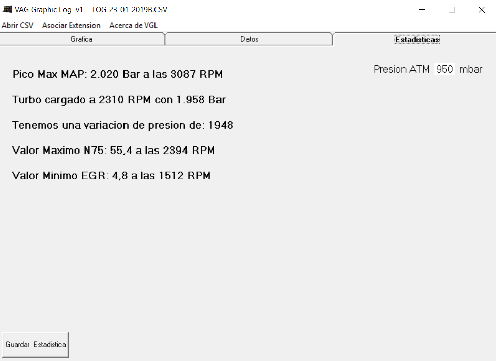

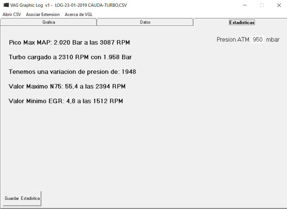

Buenas, abro este tema para mostraros este programazo que os ahorrará tiempo y de paso hacer una consulta. El programa en cuestión se llama VAG Graphic Log, lo hizo el forero "El3ndiL" desde areavag en 2009. Desde aquí mis agradecimientos Si quereis descargarlo buscadlo en areavag o mandadme un mp con vuestro correo. Al lío. Esta tarde le he hecho un log al coche. En mi caso un tdi 110 AFN. He medido el número 003 (caudalímetro) y el 011 (turbo) y botón de start en 4a velocidad desde las 1300 revoluciones hasta las 4000 que le he dado a stop. Bien, al acabar el log, en vez de apañar el excel cambiando puntos por comas etc para hacer la grafica he probado el programa. Muy sencillo y super fácil. Aquí viene mi consulta ya que segun el log EL TURBO SOPLA A 2 BARES!. Recordemos que es un 1.9TDI de 110CV código AFN con 385.000km y el turbo de origen: Evidentemente hay algo mal aquí. ¿He hecho mal el log? ¿Mi turbo está en las últimas? . No se si uno de los síntomas de un turbo en mal estado es que sople a mucha más presión corriendo lo mismo o un pelín menos que en buen estado. No da ningún fallo en el apartado "ENGINE" y al coche no se le nota nada raro. ¿Alguna idea? Saludos -

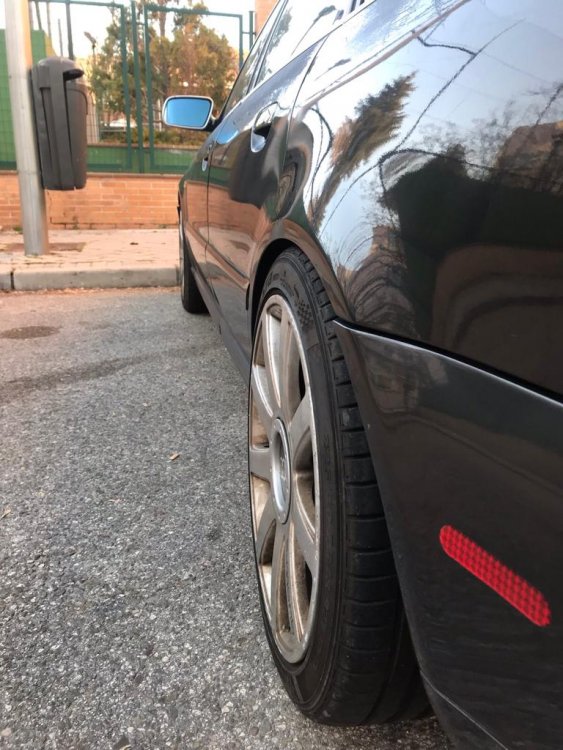

Buenass, al final la pereza me pudo el fin de semana y no hice los calefactables, pero bueno, lo compenso con unos separadores de 2cm detrás. Os dejo unas fotillos: Han quedado justo a ras, se ve un montón la caida que han cogido las ruedas entre la bajadita y esto, una pasada. Saludos! -

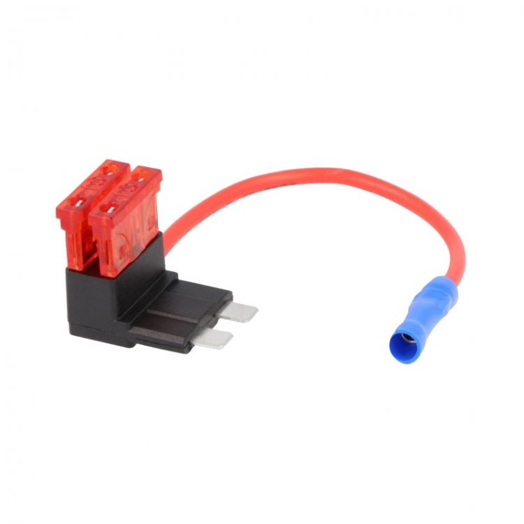

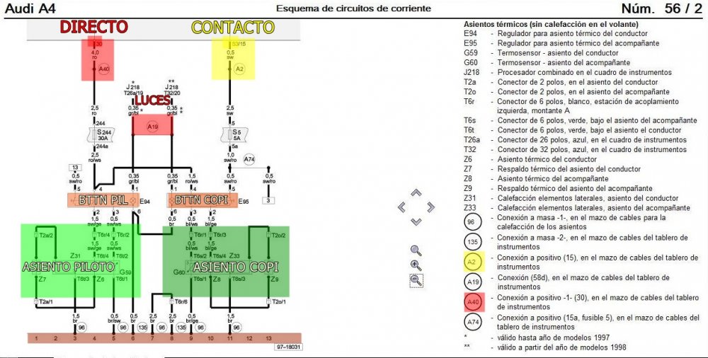

Tenía pensado sacarlo del fusible Nº5, es de 10 A: Si, lo del cable ya lo valoré, fui al desguace y pillé cables gordos de un b5. Un saludo. -

Pues yo estaba en el bar! jajajaj Okey, este finde lo voy a intentar a ver si no quemo el coche, el fusible que le pusisteis será de unos 20 Amp no? Usaré esto para robar corriente continua y a la que la nueva instalación tenga su fusible para no jod** nada. Ya os iré contando. Un saludo. -

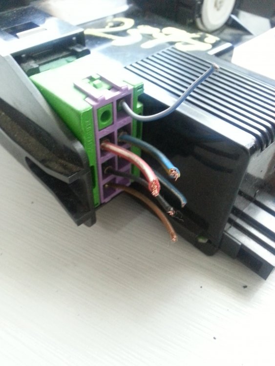

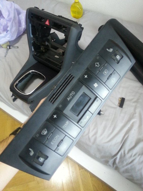

Muchas gracias chicos, está decente pero podría estar mejor. Ahora me estoy centrando en la parte mecánica y reparar cosillas visuales. El domingo que viene le cambiaré el aceite y todos los filtros. Ya contaré a ver que tal. Aprovecho para hacer una consulta. Hace un año que tengo los asientos calefactables pero aún no los he conectado. Tengo instalado el clima 2DIN con los botones y conectores calefactables pero ando un poco perdido para conectarlos. Fotos del clima y conectores: Me hice con un esquema eléctrico y esto es lo que entendí: La luz de los botones ya la tengo conectada desde hace tiempo, pero me falta lo importante, conectar los calefactables. Por lo que veo en el esquema no hay relé, y tengo que conectar un cable a positivo directo y otro a bajo llave, y los de debajo que señalo en marrón irán a masa. (Si me equivoco corregidme). Entonces... ¿lo único que tengo que conectar a corriente es el clima?. Los cables del calefactable (creo que son 2 o 3) irán simplemente al clima no? Si alguien lo ha hecho que me arroje un poco de luz por favor jeje Saludos. -
