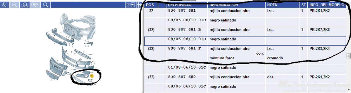

Numero de Parte Rejilla Faros Antiniebla
bartds responde a GardoGT de discusión en Audi TT Mk2 (2007-2013)
hola GardoGT perdona por la tardanza acabo de leer otra vez todo el hilo y te aseguro que estoy flipando pues no me puedo creer que no te solucionen lo de la regilla en AUDI hay tres tipos de regilla para tu coche una abierta (que es la que te han mandado) otra es la ciega o cerrada (que es la que tu llevabas) y la otra es la que lleva el aro cromado del antinieblas, en cuanto al precio también me parece un robo pues aquí esa regilla cuesta 30€. no te puedo poner foto de la regilla pues no tengo y en el etka aparece el despiece pero solo una imagen pero si te he echo una captura para que veas las tres referencias que hay y también del precio que tiene aquí, de todas formas te voy a dar otra idea y seguramente sea la que te de la solución para saber cual es la regilla exacta, no se si la que llevas derecha es abierta o también cerrada entonces te voy a poner aquí las tres referencias que hay de izquierdas y a continuación las mismas que hay derechas en tonces tu haces lo siguiente quitas tu regilla derecha y miras la referencia que tengas y con cual de las que yo te pongo coincide y si la que tu tienes es cerrada pues la referencia que te coincida miras la de la izquierda y ya tienes con seguridad la cerrada, pero si tu regilla derecha es abierta lógicamente de las tres que yo te ponga una se descarta porque es la que lleva el aro cromado y de las otras dos la que te coincida sabes que no es con lo cual y por descarte te queda la que va cerrada. espero que con esto ya le des solución a una cosa tan sencilla que te deverian de haber solucionado en el concesionario y no hacerte de dar vueltas porque al finas vas a ser tu quien les enseñe a hacer su trabajo. si quieres cuando mires la referencia de tu regilla derecha la pones aquí y lo miramos otra vez en el etka para mas seguridad asi sabremos exactamente y sin ninguna duda cual es la buena. regilla izquierda. regilla derecha 8J0807681 01C 8J0807682 01C 8J0807681B 01C 8J0807682B 01C 8J0807681F 01C (cromado) 8J0807682F 01C (cromado) un saludo. -
no se como te pueden poner pegas cuando vas con la referencia correcta, parece que en los concesionarios últimamente no se complican la vida nada por no decir otras cosas pero bueno mira GardoGT la ref. que tu pusiste es esta 8J0807681-01C que corresponde a la rejilla abierta o sea la que te enviaron equivocada y la ref. que yo te puse aquí es esta 8J0807681B si añades 01C que corresponde al color de la regilla o sea negro satinado se te quedaría asi 8J0807681B01C si te das cuenta hay una letra de mas B que es la que marca la diferencia entre abierta y cerrada y en el concesionario donde la has pedido deberían de saberlo porque el programa donde ellos lo miran es el mismo que donde lo miro yo ETKA con lo cual no entiendo que problema tiene ese concesionario, no obstante si quieres te puedo poner las capturas de las dos regillas con sus correspondientes referencias para que veas que hay dos y que solo cambia en la referencia la letra final. -
exacto la abierta es para refrigerar el interculer que lleva en ese lado y opino como el compañero la abierta es mas chula -
compañero la regilla que necesitas es 8J0807681B esa es la única referencia que aparece de la regilla izquierda además de la ref. que tu has puesto los últimos tres dígitos osea 01C corresponden a negro satinado osea que no es necesario que lo añadas cuando la pidas. solo hay dos regillas izquierdas para tu coche una es la ref. que tu has puesto y la otra es la que te he puesto yo osea que una es abierta y otra cerrada. espero que te sirva de ayuda. -

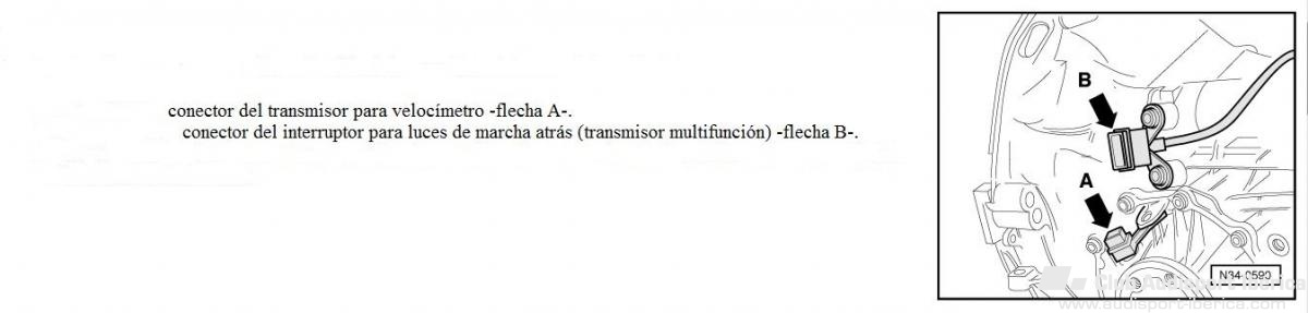

luces de marcha atrás se queda encendida
bartds responde a multiusos de discusión en Audi A4 B5 (1995-2001)
no hay de que compi -
a ver multiusos te explico esta justo encima de la transmisión izquierda hay dos conectores uno es el transmisor del velocímetro y el otro es el de marcha atrás aunque tu llevas un transmisor multifunción te dejo una foto para que lo veas, posiblemente puedas acceder desde arriba. no te voy a poner la referencia porque hay varios modelos tendras que ir a audi con tu nº de bastidor y si es como yo veo aquí el transmisor multifunción son 61,57 iva incluido -

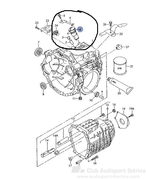

necesito mas datos del coche para poder decirte el sitio exacto necesito modelo, motor, si es de 5 o 6 velocidades tracción total o delantera etc.si no lo quieres poner aquí pásamelo por mp. asi te puedo incluso dar la referencia y precio. un saludo -
ese contactor no esta en la palanca si no en la caja de cambios tienes que cambiarlo por que esta comunicado -
