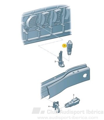

también es posible que tengas mal el sensor de temperatura exterior, a mi me lo tuvieron que cambiar por prácticamente lo mismo ya que marcaba lo que le daba la gana. en el B8 va justo detrás de los 4 aros del morro, es fácil de cambiar y cuesta 22€ . te dejo una captura para que lo veas. -

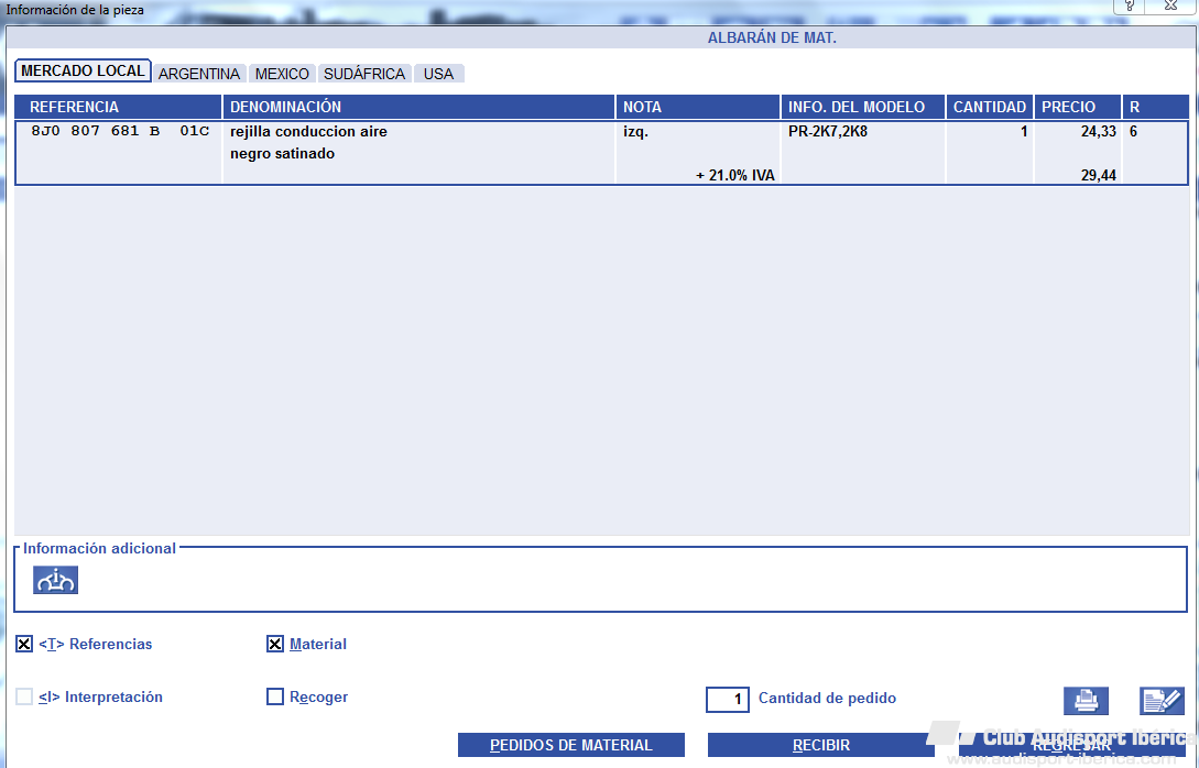

aquí lo tienes compi. jod** en audi cada vez se complican menos la vida y no lo buscan porque no quieren, no lo encuentran porque lo anularon el 01/15/2009 y usan como repuesto esta otra ref. 8R0857511C Y22 para el espejo retrovisor y la carcasa que buscas es esta la referencia: ojo lleva dos cubiertas una: parte superior guía cables 8T0857593A Y22 (beige lino) y cubierta parte inferior 8T0857593 Y22 (beige lino) te pongo Y22 beige lino porque doy por hecho que es el color que lleva tu coche pero hay mas colores por si acaso negro y plata por cierto yo lo he sacado de el ETKA al igual que deberían haber hecho ellos . -

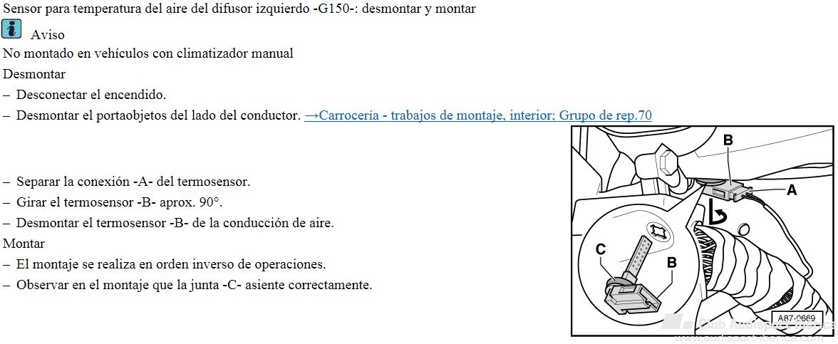

ese es el sensor de temperatura izquierdo el de ventilación "00756 Left Vent Temperature Sensor -G150" (sensor de temperatura del viento izquierda) en estos modelos suele venir montado detrás del aireador de la izquierda es muy sencillo de cambiar desmontas el portaobjetos del lado del conductor,separas la conexión y giras el sensor aprox 90º y ya sale montas el nuevo lo conectas y montas el portaobjetos luego si tienes posibilidad de volver a conectar el vagcom borras el fallo y asunto arreglao jeje. la referencia del sensor es: 3D0907543A y su precio es de 26,73€ iva incluido. te dejo una captura de el elsawin donde te dice como cambiarlo para que te sea mas fácil. espero que te sirva de ayuda. un saludo.

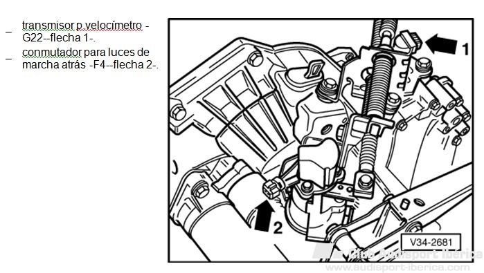

tu problema es el conmutador y esta en la caja de cambios aunque veas que moviendo la palanca funciona, y funciona porque al mover la palanca mueves el varillaje o cables que accionan las marchas, en cuanto a referencia mejor es que vayas con tu nº de bastidor y asi te darán la misma que lleves porque he estado mirando y hay varios diferentes que rondan entre los 15 y los 45, es una pieza fácil de cambiar te dejo una captura para que veas donde va situada, desde arriba la veras porque esta en el juego de cables del cambio.
