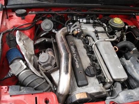

Hola, si es cierto que vendo el coche aun que es verdad que no me hace ninguna gana de venderlo y jode bastante y mi mujer me recuerda que tengo dos niños de 6 y 12 años. Y la verdad es que soy un peligro al volante con 39 años que tengo, es trite pero es asi, he tenido 21 coches de todo tipo y me encantan los clasicos hace muy poco tambien vendi mi Renault 21 turbo por 400 euros y lo compre sin culata y lo monte todo en 8 meses y funcionado sin ayuda de nadie. Me encantan los retos en mecanica. He tenido tambien un Camaro 5 litros el cual me lo robaron delante de mi casa y demas, si os contara no acabaria nunca pero me fije en la mecanica del S2 es un coche brillante y disfruto con el. No con esto me justifico para no venderlo pero hay cosas en la vida que aprietan y ahogan desde luego que intentare no venderlo pero si sale y la jefa esta pendiente de ello dificil lo veo. Ella sabe lo que me gusta mi S2. La foto es el motor de mi coche ahora estuve haciendo cambios. Un Saludo, Tonys2 -
