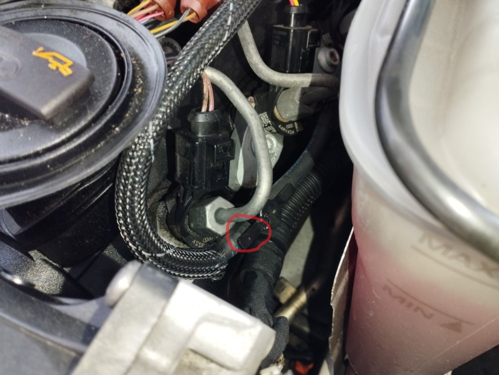

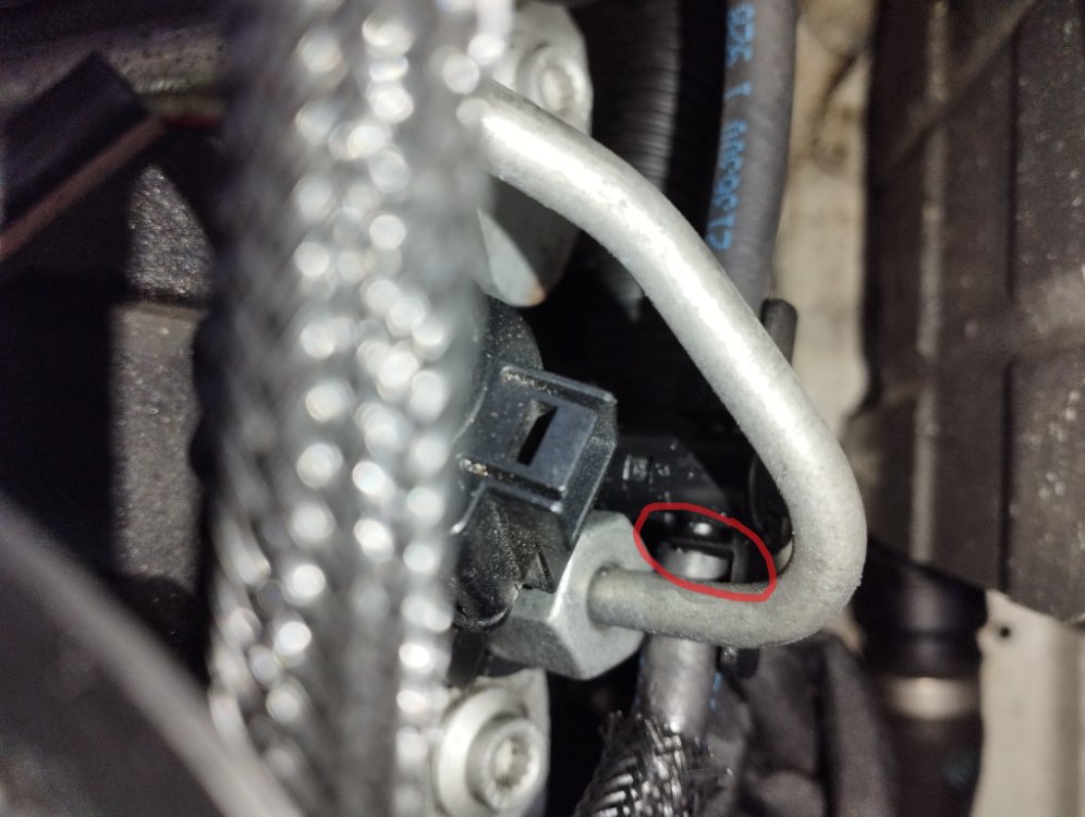

Muchas gracias por tu respuesta @Tineo!! Sii, el mio tampoco tiene fugas (12 años y 230.000km, pero comprado hace medio año con 223.000km), el único problema es que el tubo se suelta solo . Mil gracias por la explicación! Estaba pensando en como leches iba a quitarlos Pero entiendo que será tirando de la tapa de cierre hacía arriba, y ¿quizás apretando un poco las pestañitas que tiene? De los fallos, el segundo me ha saltado un par de veces pero muy distanciado en tiempo y kms (han pasado meses y miles de kms sin que volviese a aparecer), ya veremos en invierno si da algo de guerra. El otro, me sorprende que no tenga que ver ya que la fecha y hora es de cuando me pasó el problema por segunda vez. Saludos! -

Buenas tardes a todos! Os comento, me ha pasado ya dos veces, en la autopista aquí en Alemania, yendo a unos 160km/h, al darle un acelerón un poco más fuerte al coche, se me suelta un tubo (creo que es del sobrante de inyección). Como digo, me ha pasado ya dos veces, he seguido usando el coche (era un viaje) unos 500km más y sin problemas, pero claro, yendo con cuidadito de no hundir mucho el pedal. Lo volví a poner con la mano y con unos alicates cobra, pero no llego a conseguir meterlo del todo, se queda 1-2 mm fuera. Al perder el tubo, el coche debaja de acelerar (solo mantenía algo de aceleración yendo ya muy despacio), supongo que por detectar el sensor una caida en la presión de inyección. He leído a una persona que recomendaba cambiar estos tubos cada 3 años, pero el argumento es que pierden diesel por porosidad, y no sé si en mi caso quizás es que se haya dado un poco de sí y a poco que tenga presión, se suelte, o si quizás hay algún problema en la inyección y por tanto se va mucha presión por ahí y provoca que lo "escupa". ¿Que opináis? Adjunto algunas fotos con el punto exacto que es y el fallo del módulo que he sacado con el VagCom (que no sé exactamente de que instante muestra la información porque pone que la velocidad es 90km/h y realmente se soltó yendo a unos 160km/h). He mirado el kit de todos los tubos (no los venden sueltos) y son entorno a 60€, por lo que me estoy planteando cambiarlos por si acaso, y si no es eso ya tocará taller seguramente. Saludos y muchas gracias por adelantado!! 5171 - Boost Pressure Regulation P0299 00 [096] - Control Range Not Reached Intermittent - Not Confirmed - Tested Since Memory Clear Freeze Frame: Fault Status: 00000001 Fault Priority: 2 Fault Frequency: 1 Mileage: 229717 km Date: 2022.09.22 Time: 20:08:10 Engine RPM: 2127.50 /min Normed load value: 99.6 % Vehicle speed: 90 km/h Coolant temperature: 86 °C Intake air temperature: 31 °C Ambient air pressure: 980 mbar Voltage terminal 30: 14.500 V Unlearning counter according OBD: 38 Charge Pressure Actuator: activation: 89.98 % Charge air pressure actuator: acknowledgment: 89.44 % Ambient temperature: 14.7 °C Charge air pressure: specified value: 2473 hPa Accelerator pedal travel: 39.87 % Air mass: actual value (mg/stroke): 695.1 mg/stroke Actual charge pressure: 1447 hPa 25-09-14(con-vag21)-engine.pdf -

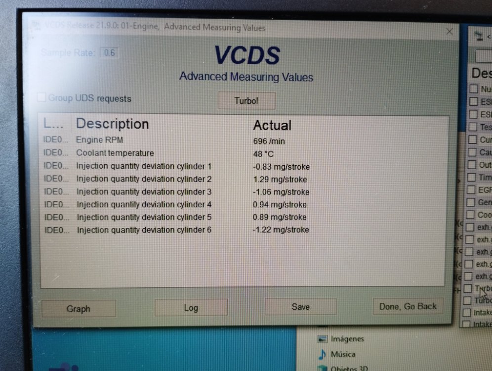

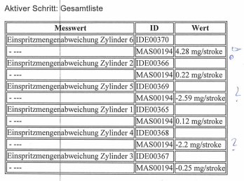

Buenas Victor! No sé si será exactamente lo que te refieres, pero en mi caso para poder ver los valores, igual que tu solo puedo ver mediciones avanzadas, y ahí tienes "Injection quantity deviation cylinder X". Con eso he conseguido mostrar lo que se ve en la imagen que adjunto. En cuanto a como ajustar, también me interesaría saber como, así que ya me quedo al tanto del tema!
