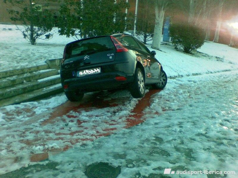

Yo añado otra foto. Fue al día siguiente por la mañana. La verdad que era una estampa que asustaba, porque los coches estaban "aparcados" en cualquier sitio, incluso en medio de las calles, por lo que ibas por alguna de 3 carriles e ibas esquivando los coches allí estacionados en el carril del medio, o cruzados por cualquier lado....un desastre. Además de pillarle la nevada, este pobre usuario lo subió a la acera para no dejarlo toda la noche en medio de la calle, y fue peor el remedio que la enfermedad:
