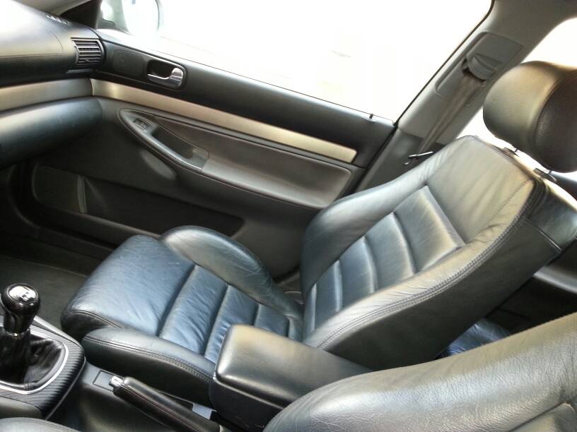

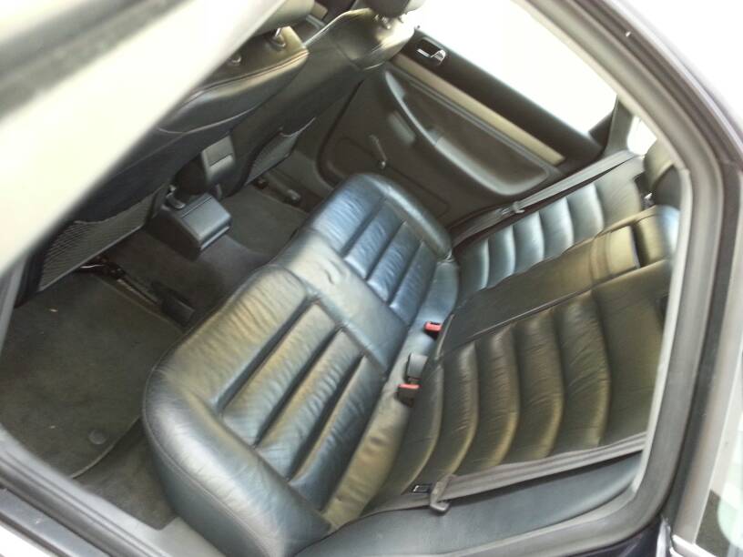

	Yo tambien pille pintura del chino, y alli sigue sin roces ni nada raro del calentamiento, compre dos botes que valia 2e cada uno, y con dos capas quedaron como lo ves... asi que, si quieres pintar la tapa ya sabes que no tiene que ser un espray muy especial! Ok, vamos a seguir con lo mio! Asientos de cuerro 130e (si, esta bien puesto el precio) Sin fallos de Airbag ni nada, solo el del conductor muy poco tocado. Y bandeja trasera con cortina 20e
