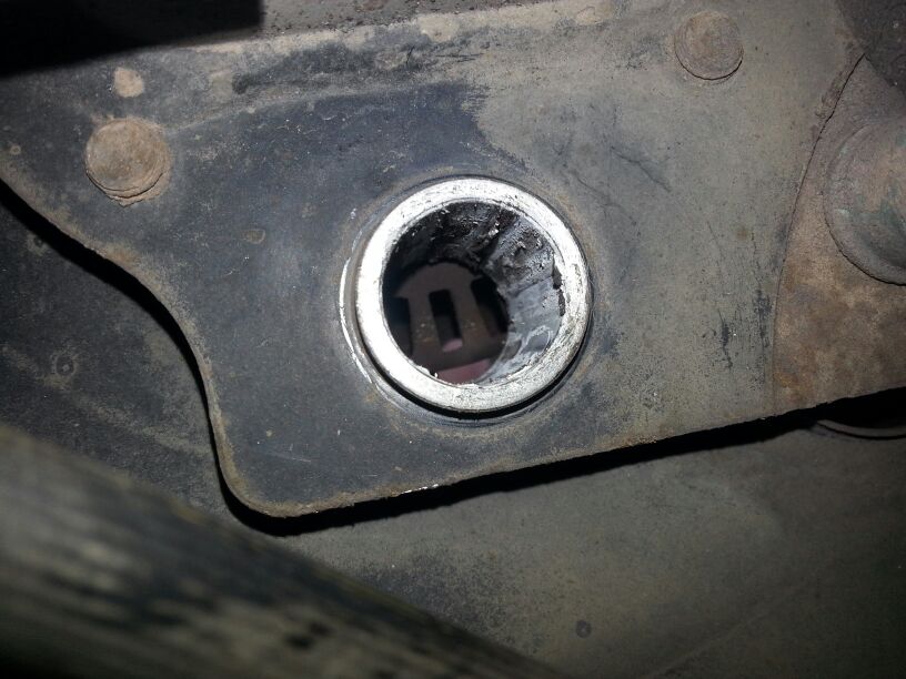

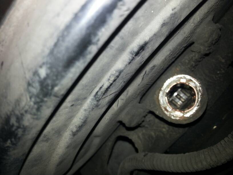

Mira, te explico: En la foto de abajo, se encuentra el captador delantero derecha, la foto esta echa de frente hacia atras, osea, el fuelle que vez a la derecha es de la rueda delantera derecha, y como vez, el cable del captador sale de arriba hacia abajo por el agujero del brazo de suspension, y entra el el agujero aquel que esta vacio. El captador sale facil con la mano girandolo de un lado al otro. Y aqui encuentras el captador del eje trasero en el lado derecho, la foto esta echa de arriba hacia abajo. El captador es este: Espero que te sirva de algo. En tu caso estaria bien sacarlos y limpiarlos con un "limpiacontactos" y luego meterlos bien hasta el fondo del agujero, como bien dices que cambiaste cosas en el tren delantero pues seguramente algun captador no esta bien metido y calcula mal la velocidad. Mi consejo es mirar solo los captadores delanteros de momento, y por si acaso no se arregla, mirar y limpiar luego los traseros!

Primero mira a ver las pastillas si estan desgastadas, pero tira mas a ser cosa de los captadores del ABS, cambiaste recientemente algo de las ruedas? eje trasero, delantero? estos sensores cuando no estan bien encajados en su agujero fallan y pasa esto, de 20 a 0 km/h cuando frenas suave el ABS entra, tiembla el pedal y se escucha un ruido metalico! Ya me dices algo.

Si lo se, limpie los 4.
