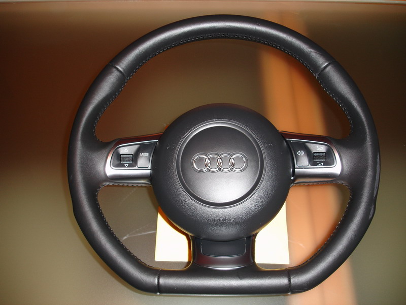

Audiomeca; Aqui te dejo una foto del susodicho. Como se aprecia, en la parte derecha del aro, hay un roce bastante visible, que, aun dandole crema para el cuero se ha conseguido atenuar pero no eliminar. Ademas, no se si se ve lo suficiente, pero en alguna que otra parte del aro se ven marcas que lo afean. Saludos.

Coña !!!!! Esto seria perfecto... la verdad es que la rozadura que tiene es visible... mañana te cuelgo aqui mismo una foto para que lo veas, y si tu amigo lo ve y cree poder repararlo para que quede perfecto, busco unos dias para no mover el coche y listos. Gracias Audiomeca.....

Bien... hoy he recibido el voltante del TT que habia comprado, y me ha llegado algo rozado... mi pregunta es: Se puede forrar el volante ? Cuanto puede salir ? Donde lo podria hacer por barcelona o alrededores ? Gracias. Saludos.
