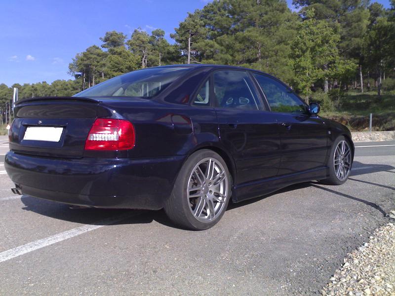

Las gomas me suelen durar entre 3000 y 5000 kms,pero dado el ritmo y tipo de carreteras que transito,no me parecen pocos kms.
Solo las escalono por el exterior,la banda de rodadura queda intacta <_<
Ilustro.
!Hola supernafamacho!, por lo que dices y veo en la foto, ese desgaste no es normal para nada. Si no te dedicas al drifting (creo que se llama así a los derrapajes), está claro que tienes las ruedas desalineadas, caída positiva o negativa etc.. Alineandolas, estoy seguro que tendrás solucionado el problema. Un saludo.
