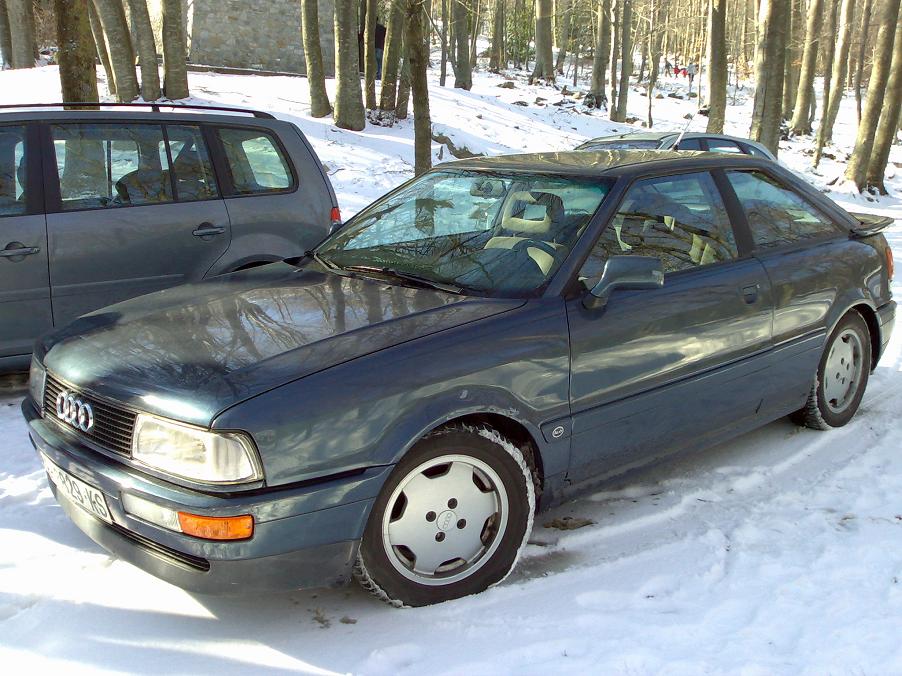

CorradoVR6 Publicado 22 de Diciembre del 2007 Autor Denunciar Compartir Publicado 22 de Diciembre del 2007 Bueno de momento tendré que seguir restaurandolo poco a poco, porque la suerte ha pasado de largo, a ver si con la pedrea me devuelven algo. Kalimist, tienes alguna foto publicada por el foro, es para ver si el mio está bajado. Cuando fuerzo en curvas de montaña suena como si rozaran los neumáticos. Responder Enlace al comentario Compartir en otros sitios web More sharing options...
Kalimist Publicado 22 de Diciembre del 2007 Denunciar Compartir Publicado 22 de Diciembre del 2007 Si tengo fotos espera que te las busco, el mio si esta bajado 3 cm y no roza pero lleva tambien separadores. Responder Enlace al comentario Compartir en otros sitios web More sharing options...
Kalimist Publicado 22 de Diciembre del 2007 Denunciar Compartir Publicado 22 de Diciembre del 2007 Pincha y miralo http://www.audisport-iberica.com/foro/inde...18&hl=coupe Responder Enlace al comentario Compartir en otros sitios web More sharing options...
CorradoVR6 Publicado 22 de Diciembre del 2007 Autor Denunciar Compartir Publicado 22 de Diciembre del 2007 Lo tienes muy entero, a ver si poco a poco, puedo llegar a tenerlo acabado. Gracias a tus fotos ya se donde van las chapitas. Si que lo tengo bajado, he mirado tus fotos y creo que el antiguo dueño lo bajo aun más que el tuyo. Ya mediré que distancia hay desde la talonera hasta el suelo. Merci Responder Enlace al comentario Compartir en otros sitios web More sharing options...
