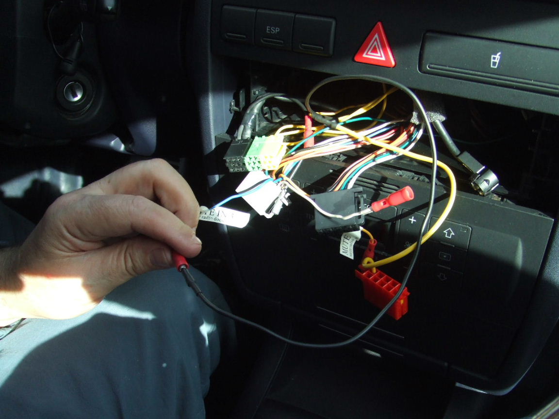

La conexion del K-bus a la concert II, ha sido rapido debido a que por tener el parrot ya tenia en el bloque A en el pin 3 un cable sacado de color azul (mute 3 si no recuerdo mal ponia) asi que solo ha sido conectarlo ahi con la clavija correspondiente

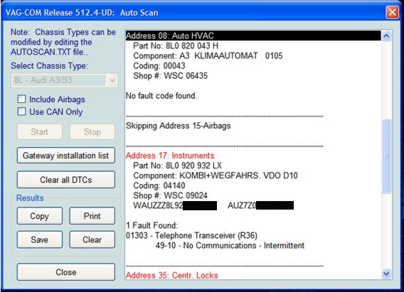

He conectado el vag-com 512-4 al coche, he ido a 17-intruments, 10-adaptation y luego en group he puesto 62 y le he dado
Entonces me ha salido en value 0 y le he dado a cambiar y en new value he puesto 1
le he dado a test y luego a save y ya lo ha memorizado
he encendido la radio y lo unico que ha pasado es que me ha pedido el codigo ponia SAFE en la pantalla, lo he metido y nada funciona como siempre pero por el fis no sale nada

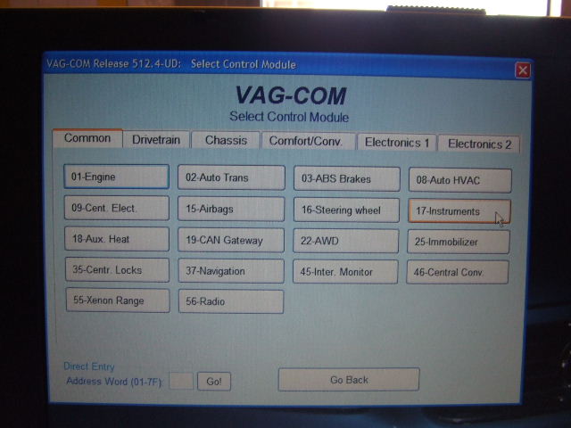

Por otro lado le he dado dentro de 17-intruments al 56-radio y me pone not controller o algo asi

Tema del cableado no creo que sea, puesto que probe con un polimetro que habia continuidad del pin 28 del bloque verde a al pin3 del bloque A de la radio (lo q seria el K-bus)
Y por otro lado probe dentro del bloque gris:
can-H: pin 5 del cuadro al pin 7 del bloque C2 de la radio
can-L:pin6 del cuadro al pin 12 del bloque C2 de la radio

como puedo ver que errores me da la radio??
en el canal 62 puedo entrar y modificar el valor 0 que tengo por el que quiera y lo memoriza bien
pero en el apartado 56-Radio, no puedo entrar que me dice "no encontrado controlador" o algo del estilo
