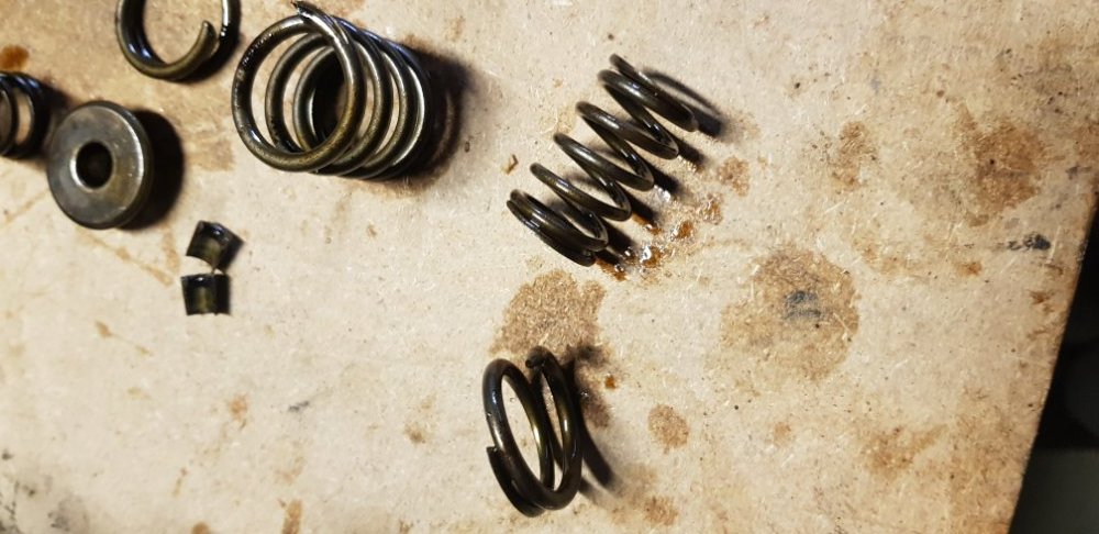

Había dos muelles rotos, de 40 que hay, los dos en el mismo cilindro, los dos en la parte del escape... no creo en las casualidades.

Eran dos del mismo cilindro con 150000 km.
No creo q fueran defectuosos

Puede que el taqué no volviese bien arriba y que la leva lo golpease creando la vibración que partió los muelles.
