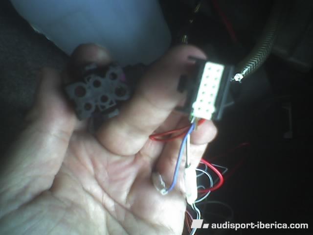

Los conectores del pulmon, hay uno negro morado (de ahi se saca el positivo y la masa) y el otro negro blanco, en la parte blanca si os fijais vereis el numero de los pines (en mi caso hacian falta el 3 y el 4 pq ya os digo q los colores no coincidian, asi q tb tuve q abrir un poco el conector para ver q colores salian del 3 y del 4) Preferi hacerlo asi q ir probando uno por uno no sea q me lo cargara...

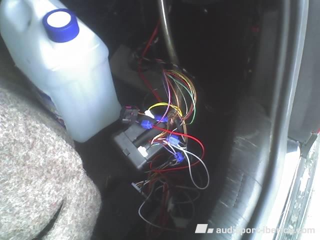

Al leer el ultimo post de la primera hoja te iba a contestar lo de los robacorrientes, pero veo que ya lo has solucionado.
La verdad es que yo no soy muy partidario de los robacorrientes, porque dan fallos de este tipo, has de apretarlos bien y tampoco me gustan porque aprietas bastante el cable y según este puedes rebajarle la sección. Yo siempre que puedo le pelo un poco con el cuter y hago un empalme común, Un par de vueltas de cinta aislante y a correr, abulta menos y hace mejor contacto.
Aunque hay sitios en los que no se puede trabajar bien y entonces metes los robacorrientes y aprietas con alicates de puntas planas y fuera...
salu2

Aqui ya con los robacorrientes y solo queda por enchufar el conector negro. Este conector es el primero q se quita al desmontar y el ultimo q se pone al montar (es lo q pon en el adhesivo encima del pulmon) El bidon de agua es para aguantar el enmoquetado jejeje Los robacorrientes azules al final los quite, solo son buenos para el conector negro y para el blanco-negro mejor usar rojos o empalmar con cinta aislante como hice yo (no llegue a cortar el cable solo lo pele un poco, tb lo podeis hacer con un mechero) como hice yo. El problema de los robacorrientes es q pueden fallar bastante si no se conectan muy bien.

Si, estoy de acuerdo totalmente contigo. Al final solo deje con robacorrientes el positivo pq los otros fallaban y tuve q hacerlo con el cutter como dices tu aunque tb se te puede ir la mano con los cables muy finos y rebajarle seccion sin querer. Si teneis miedo de cortar el cable sin querer tb lo podeis hacer con un mechero.. Esto siempre como un ultimo recurso si no os va bien con robacorrientes como era mi caso...
